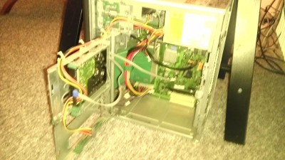

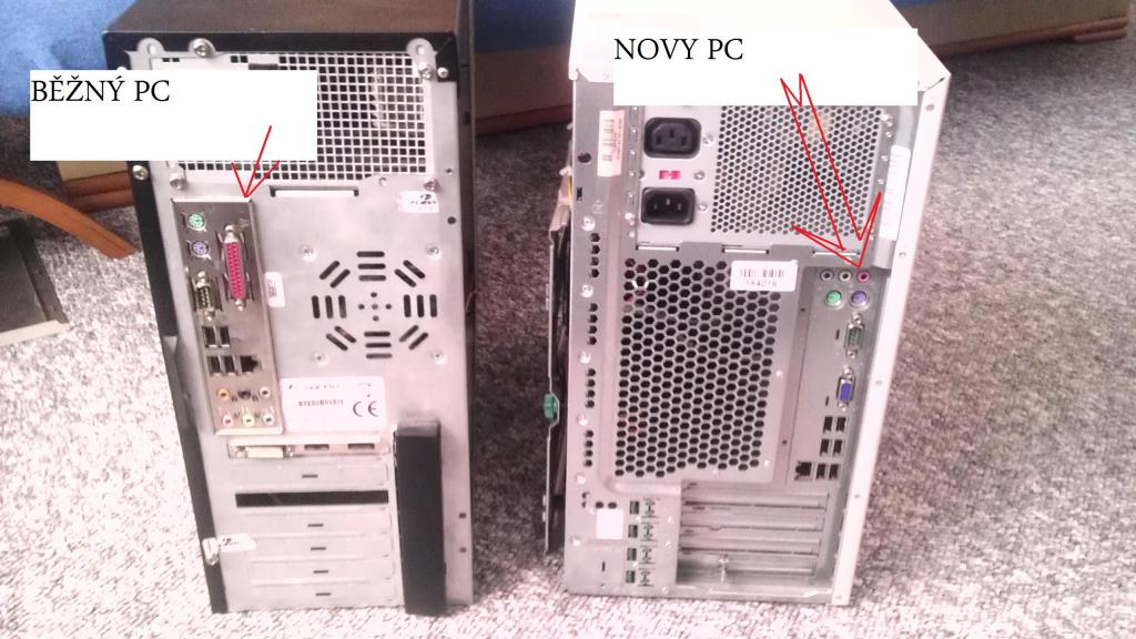

Mám obavu, že nepochodíš. Jak jsem psal již dříve, je to Siemens... :-( U normální, standardní desky by při obrácené montáži desky, byly rozšiřující sloty nahoře. Zde jsou dole.

Vyfoť to ještě zevnitř.Ale než kupovat novou case,zdroj a podobně,tak bych ho raději prodal a koupil jiný klasický PC.A nebo bys musel koupit i novou desku.

To je ono, FOTO: http://upload.wikimedia.org/wikipedia/c ... GP1405.jpg
a jmenuje se to BTX case ???

Předem se omlouvám, ale buď nám čůráš na nohy Ty, nebo Ti na ně s prominutím "nachcal" Gigacomputer. Porovnej obrázky toho, cos údajně koupil od Gigacomputer s tím, co nám předhazuješ od Wikipedie!. Vyfoť to, co máš doma, jinak jsi podvodník! :evil:

No právě, taky jsem se s tím setkal poprvé :cry: :cry: Nikdy by mě nenapadlo že existuje nějaká BTX case..
Tu je foto: http://i201.photobucket.com/albums/aa86 ... AG0547.jpg
A tu zadku: http://s201.beta.photobucket.com/user/T ... 4.jpg.html
Nevím proč bych měl v tomhle lhát :|

V tom případě se Ti omlouvám, že jsem Tě nazval eventuálním podvodníkem a vyřiď si to s Gigabyte, kteří Ti patrně poslali jiné zboží (podle fotografií), než sis objednal. To je důvod ke zrušení kupní smlouvy a vrácení zboží. :roll:

Podle mého názoru buď nemáš Fujitsu-Siemens Esprimo P5720 T, který uvádí Gigabyte, nebo máš jeho nějaké úplně jiné provedení, než prodejce uvádí. V každém případě Tě trochu podvedli.
