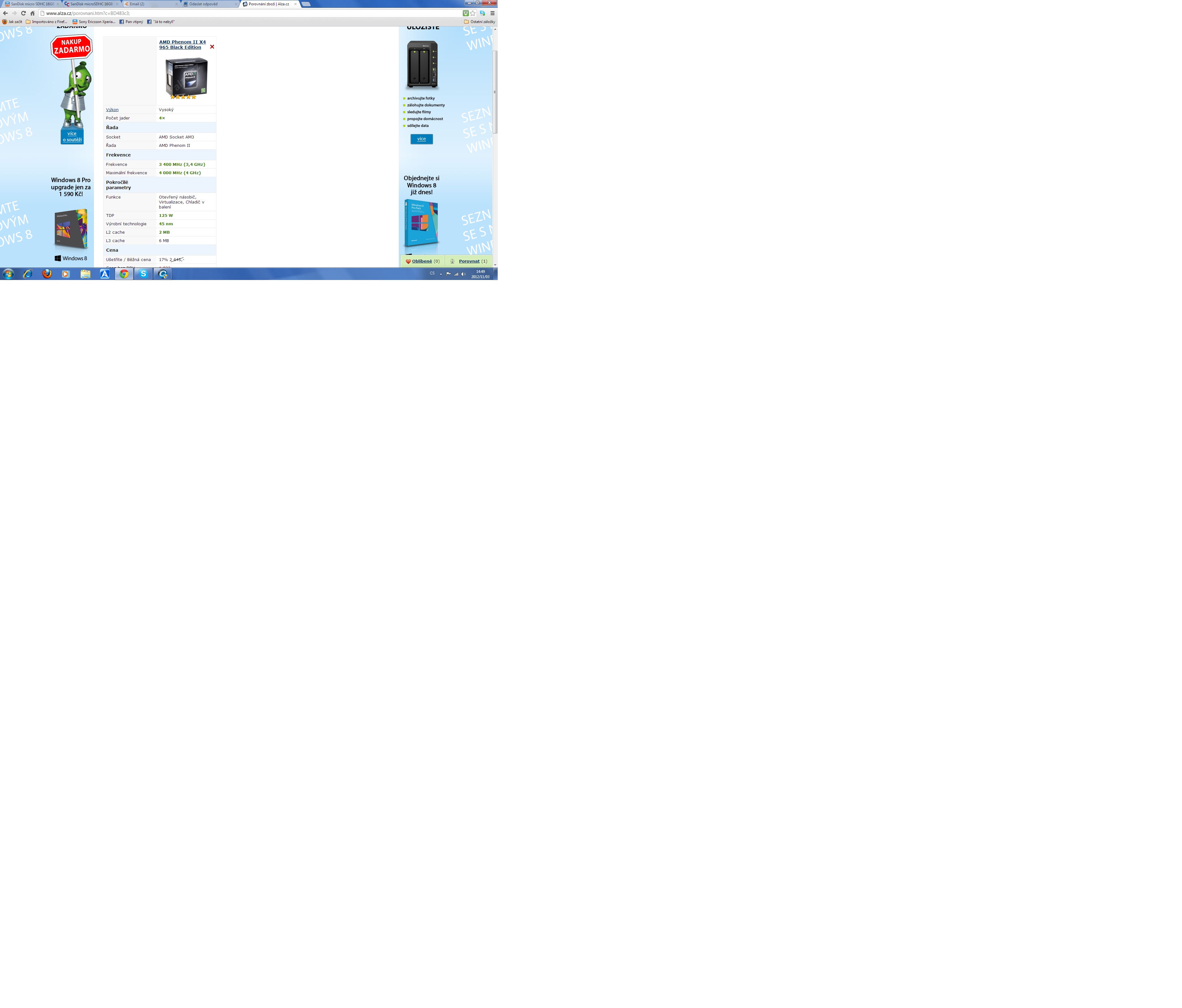

Re: AMD Ph. X6 1045T - využijí ho hry? Nebo stačí Ph. X4 945
Toto je psáno na Alza.cz u procesoru AMD Phenom II X4 965 Black Edition.
Frekvence: 3 400 MHz (3,4 GHz)
Maximální frekvence: 4 000 MHz (4 GHz)
Neporadíš mi prosím, kde mám sehnat ten procesor Phenom X4 960T s jádrem Zosma? Nechceš mi ten svůj za 2100Kč prodat?

- Martin63
- Level 5.5
- Příspěvky: 2862
- Registrován: prosinec 10
- Bydliště: Horní Bříza
Dám sem screen...
Nevím co tam píšou za nesmysly.Link na alza je zde http://www.alza.cz/amd-phenom-ii-x4-965 ... 145518.htm
- Martin63
- Level 5.5
- Příspěvky: 2862
Ano, ale vpravo máš v zeleném rámečku koupit. Vedle koupit máš takovou zelenou šipku v rámečku. Klikni na ní, potom klikni na porovnat. A vpravo dole se ti zobrazí Porovnat (1). Klikni na to a otevře se ti to, co se otevřelo mně. A to není žádný nesmysl! A Marfy
, co bude s tou koupí? Máš zájem mi to za 2200Kč prodat, nebo dobrou radu, kde koupit? Díky za odpověď.
Já jsem nepsal,že prodávam procesor.Proč bych to taky dělal,když je to jeden z nejlepších CPU co AMD vyrobilo.A u toho porovnání to už sice psalo maximální frekvence 4000mhz,ale to se jen výrobce sichruje,aby to někdo nepřehnal s přetaktováním a pak to reklamoval.Rozhodně to není žádná funkce Turbo.
