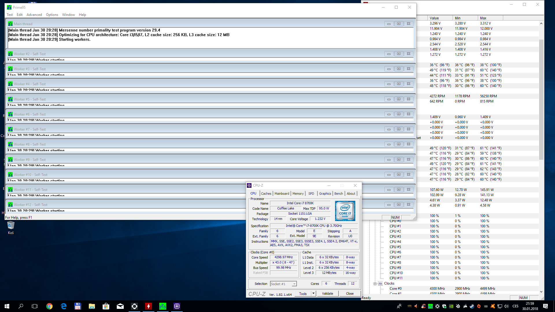

Nechal jsem cca 1,5 hod. běžet Prime95 na Blend (RAM na těch 4200) a vypadá bez problému.
Jinak teda nvm, proč to teď dává na vcore 1,232V, když předtím, než jsem měnil to nastavení RAM to dávalo 1,184V, ale tak na tom tolik nezáleží, stejně to budu měnit.

Když zrychlíš RAM, procesor díky dodatečné propustnosti může udělat více výpočtů. Procesor dělá více práce = nemusí být stabilní. Pravděpodobně proto se zvýšilo napětí na 1,232V.
