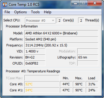

Příspěvekod belier » 20 čer 2013 12:33
Zdravím skoro po dvou měsících,
za tu dobu se toho moc nezměnilo, resp. změnilo, ale k horšímu.
Teď s tím vedrem je to ještě mnohem mnohem horší, to už se to přehřívá i při přehrávání videa, nedejbože spustit nějakou aplikaci..
Pastu jsem již nanášel několikrát, v různých vrstvách a stejně to bylo k ničemu.
PC neustále čistím od prachu, včera jsem kompletně rozdělal zdroj a vyčistil ho (až jsem se divil, kolik tam toho prachu bylo), leč to stejně nepomohlo ničemu.
PC mám stále odkrytované, jinak by se snad ani nestihly nespustit windowsy.
GK taky topí jak vzteklá, ale v normálním provozu to ustojí, při nějaké hře či aplikaci to shodí dříve CPU než GK.
Stáhl jsem teď CoreTemp, tak pro zajímavost přikládám screen, jak vypadaly max. teploty po 2 minutách závodu ve FlatOut na nejnižší grafické nároky.
Všechny ventilátory se točí na max, aktuální teploty na screenu jsou v běžném provozu s otevřeným prohlížečem a puštěnou hudbou.
Opravdu už mám chuť ten PC vyhodit z okna..

U toho procesoru to zas tak hrozne není. Spíš sem se zarazil u té grafiky, kde máš v klidu 70 stupňů. Zkus si stáhnout OCCT a pustit ho na dvě minuty, tak aby ti ukazoval i teploty, po 2 minutách vyfoť a hoď sem.

Příspěvekod akem » 20 čer 2013 15:12
98°C na jádru není hrozné??
