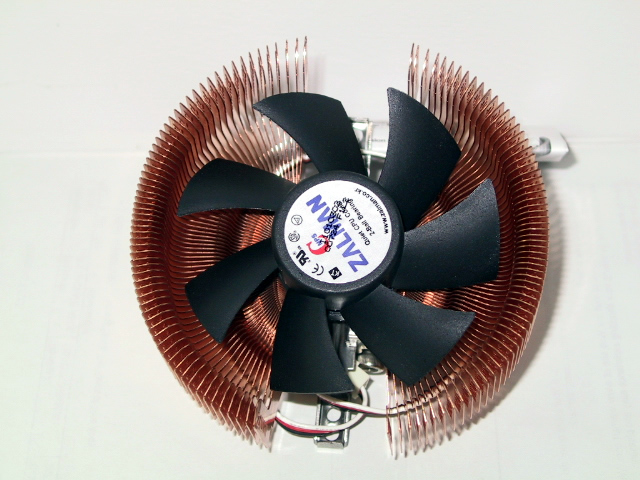

Příspěvekod Martab » 14 říj 2013 18:31
Je to toto?
Obrázek
Pokud tam není prach, tak by to nejspíš chtělo přepastovat, popřípadě koupit lepší chladič.

Příspěvekod R3gitCZ » 14 říj 2013 18:35
Tohle to mam, jen ten můj má takovou spíš bílou vrtuly
jmenuje se Zalman QUIET cpu cooler 2 ball bearing

Příspěvekod Martab » 14 říj 2013 18:40
To není vyloženě nejhorší chladič, nejspíš to bude chtít přepastovat (sundat chladič očistit a vyměnit pastu na CPU).

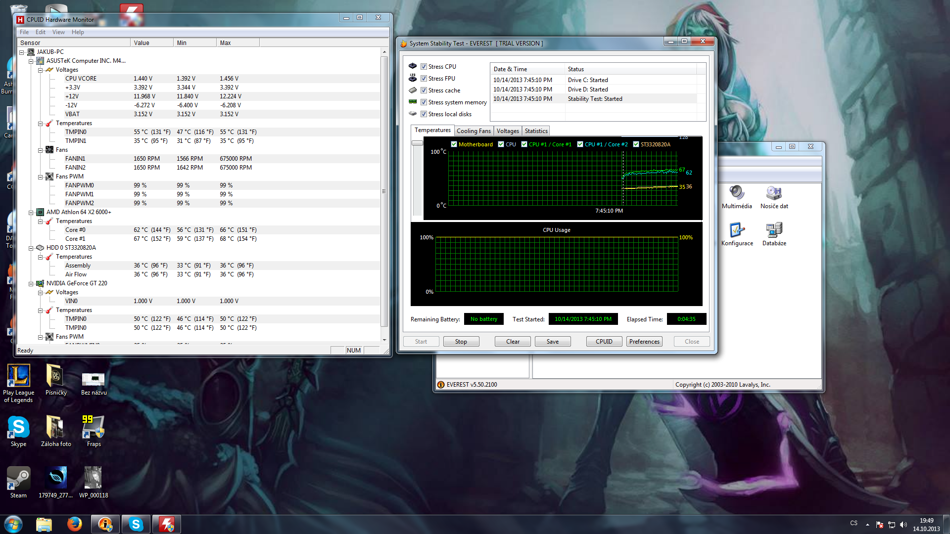

Příspěvekod R3gitCZ » 14 říj 2013 19:53
teplota po přepastovaní

Příspěvekod Martab » 14 říj 2013 20:00
Ideální by bylo ještě tak o 5°C dolů, ale furt je to lepší než těch 80°C :D Jak teď jedou hry?
