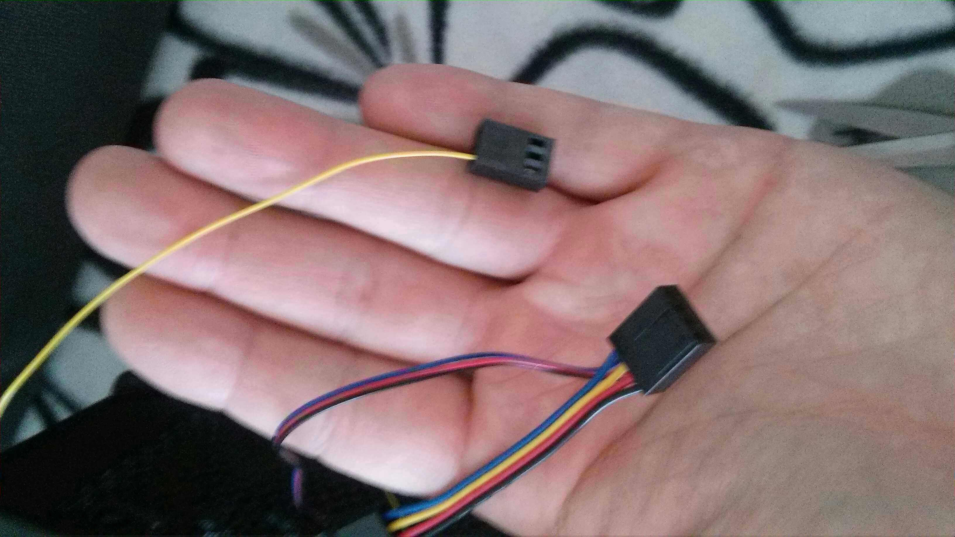

Větráky jsem namontoval, ale nechápu, k čemu je žlutý drátek? Desku mám se 4 piny. Mám tam 3 sací s 3 výukové. Mám je zapojit dohromady s větrákem na cpu nebo sací a vyfukove zvlášť nezávisle na procesoru?

Nevím který žlutý myslíš, ale klasický 3pin má GND, +12V a indikaci otáček (indikace je žlutý drát). A pokud to deska dovoluje, tak větráky určitě zapoj zvlášť.

Jo tak to bude nejspíš k tom,u, abys mohl zapojit několik větráků do jednoho konektoru, ale dále měl možnost monitoringu otáček jednotlivých ventilátorů.

Zapojit do sebe jdou, to ano, ale z každého mi zbývá ten žlutej, co není kam dát a do sebe nepasují. Potřebuji poradit, jestli je někam zapojit či ne. Větráky jsou zaple do desky, která má 4pinové zapojení

Ty žluté jsou tam jen kvůli monitoringu, takže když je nezapojíš, tak se nic nestane, akorát nebudeš vědět kolik přesně točí každý větrák, budeš mít info o otáčkách pouze jednoho.

Aha, tak to nechám nezapojené, mám jen tři pozice. Díky
