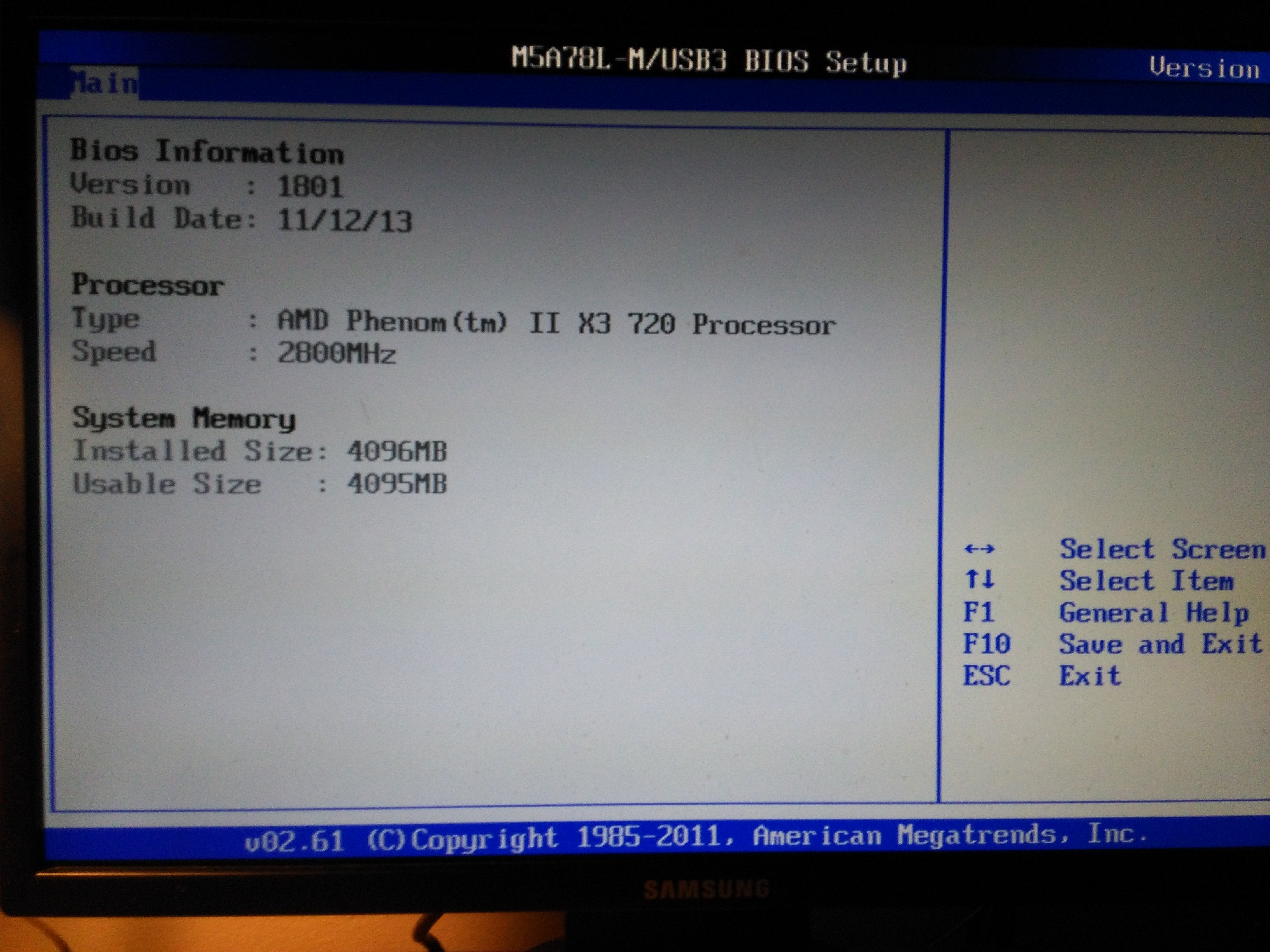

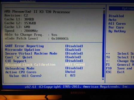

Re: ATI vs Nvidia
Nafoť BIOS.
- Level 2
- Příspěvky: 218
- Registrován: červenec 09
- Bydliště: Olomouc
Re: ATI vs Nvidia
Tady to je:
Ještě nějaké další foto?

Re: ATI vs Nvidia
Dej Unleashing Mode na Enabled a Acrive CPU Cores na 4
- Level 2
- Příspěvky: 218
- Bydliště: Olomouc
Re: ATI vs Nvidia
Jo. Paráda. Už tam mám 4 cores. Jinak k tomu OCCT. Jak dlouho to mám testovat a jaké typy těch grafů mám sem dát?
