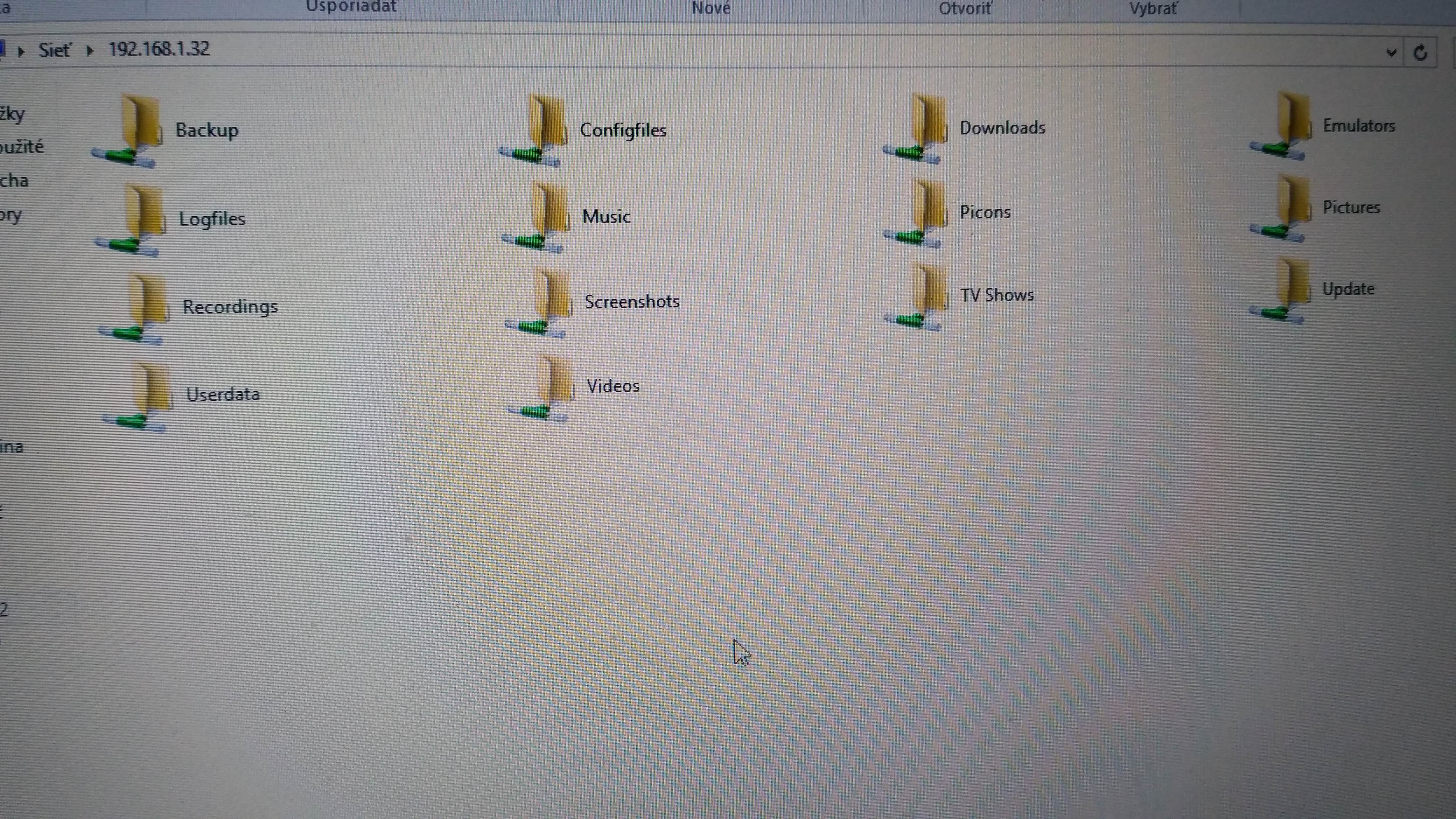

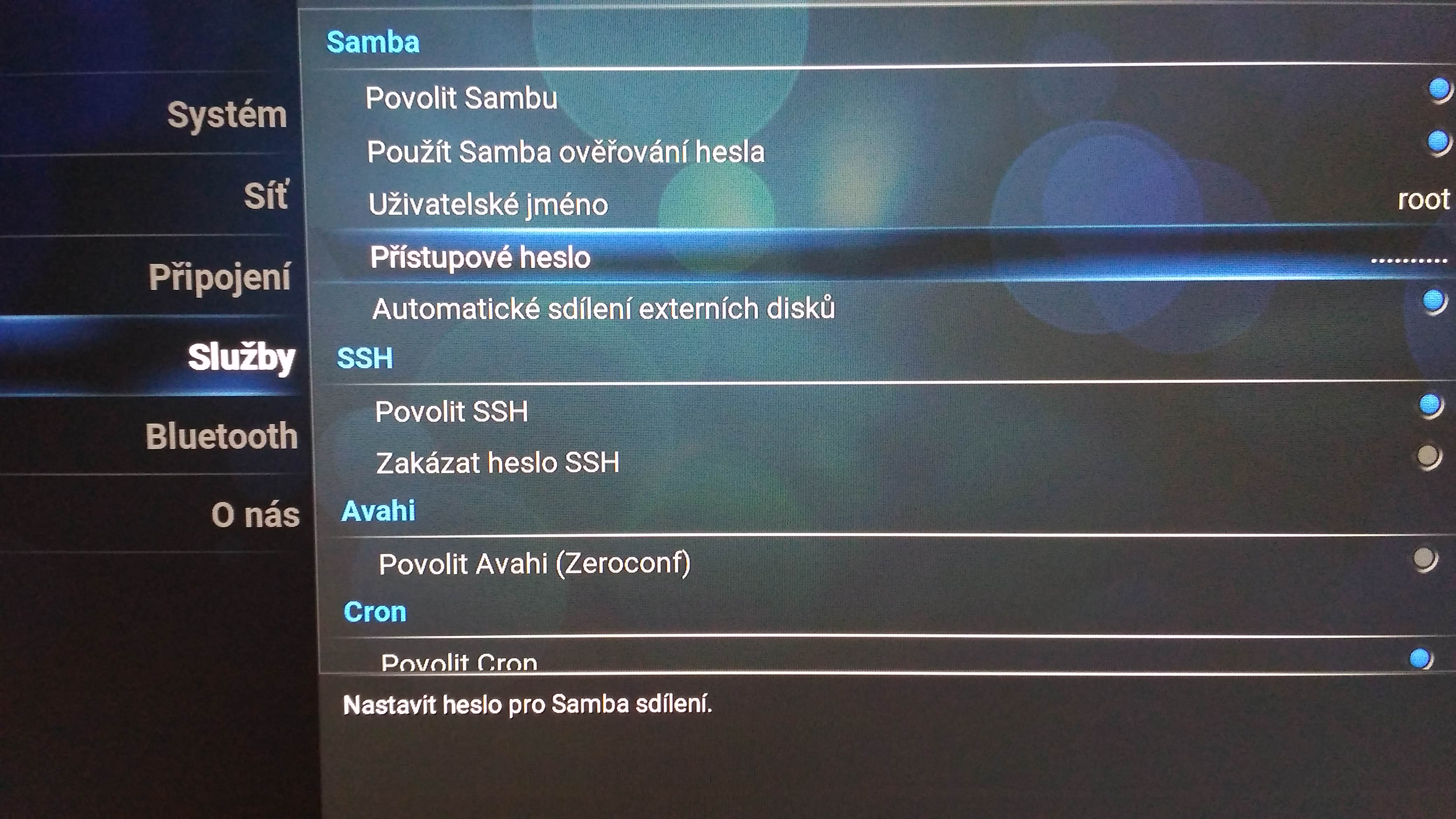

LaB
Příspěvky: 842
Registrován: duben 09
Re: Raspberry Pi 3 - HTPC & NAS
Příspěvekod LaB » 09 úno 2017 05:48
Faraon: nezkoušel. Dneska by mi měl přijít originál zdroj 3A, tak když na to budu mít čas, tak to vyzkouším.
CZechBoY: nic jinýho, než je na prvním screenu není potřeba nastavit? (já vím, ptám se jako blb:-) )
CZechBoY
Příspěvky: 8813
Registrován: srpen 08
Příspěvekod CZechBoY » 09 úno 2017 07:55
No právě jsem nenašel kde určím jaký složky se budou sdílet... Asi by mělo stačit je zahrnout do knihovny.
Našel jsem třeba tohle video https://m.youtube.com/watch?v=4EOn9eGWSpw
Třeba si uděláš obrázek o tom jak to nastavit a co vše se dá :-).
