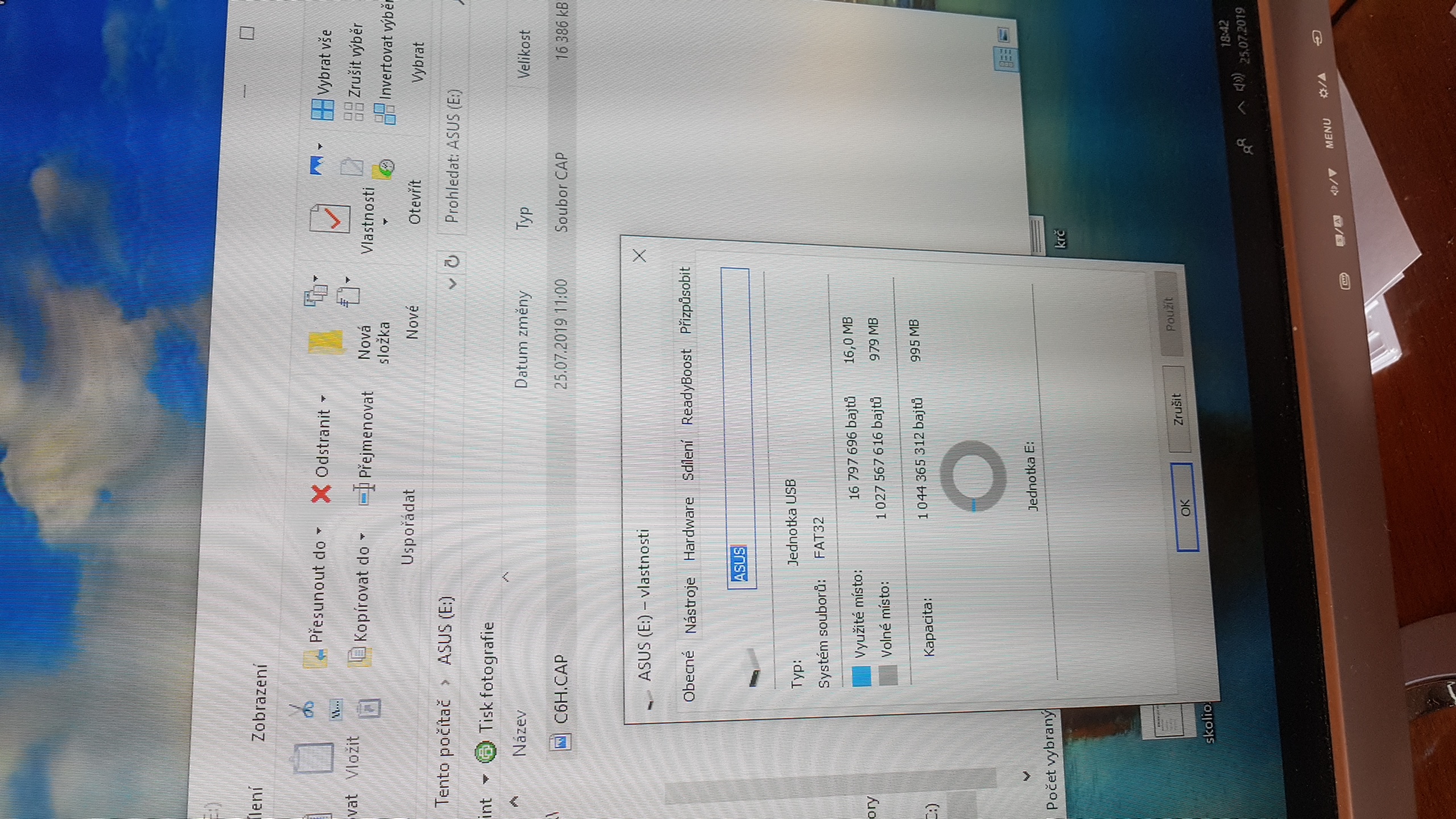

Tak jsem vše odpojil a nechal jen napájení do desky a furt to stejne. Ještě jsem si všiml že když zapnu zdroj tak se rozsvítí Clear Cmos jestli to může něco znamenat. Děkuji za každou radu už mě to docela štve

Příspěvekod vojak3 » 25 črc 2019 18:40
Přesně jak píšou to dělám. Naformátováno na FAT32, vložim soubor a prejmenuju ma C6H. A furt to stejne 5s bliká a pak svítí. Někdo další nápady? Nebo popřípadě kam to odnést jestli to udělaj v alza, czc, mironet nebo do nějakého servisu
