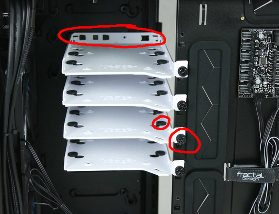

Já mám tu R6 a disk umístěný v tom šuplíčku na gumových podložkách přišroubovaný, tak je to v pohodě, ale jak ten šuplík zastrčím do pozice a přitáhnu tím jedním šroubkem ke koši, tak to prostě ty vibarce propouští a rezonuje to.

Na základě specifikací bych řekl, že ne, osobní zkušenost s ním ale nemám, abych si je mohl porovnat, takže to já na 100% potvrdit nemohu. Leda zkusit najít přímo dostupné srovnání těchto 2 disků, je-li k dispozici.
Ano, v mé skříni to funguje stejně.

Jo, úplně stejné, typově máš stejnou skříň jako já, takže v tom by neměl být žádný problém.
