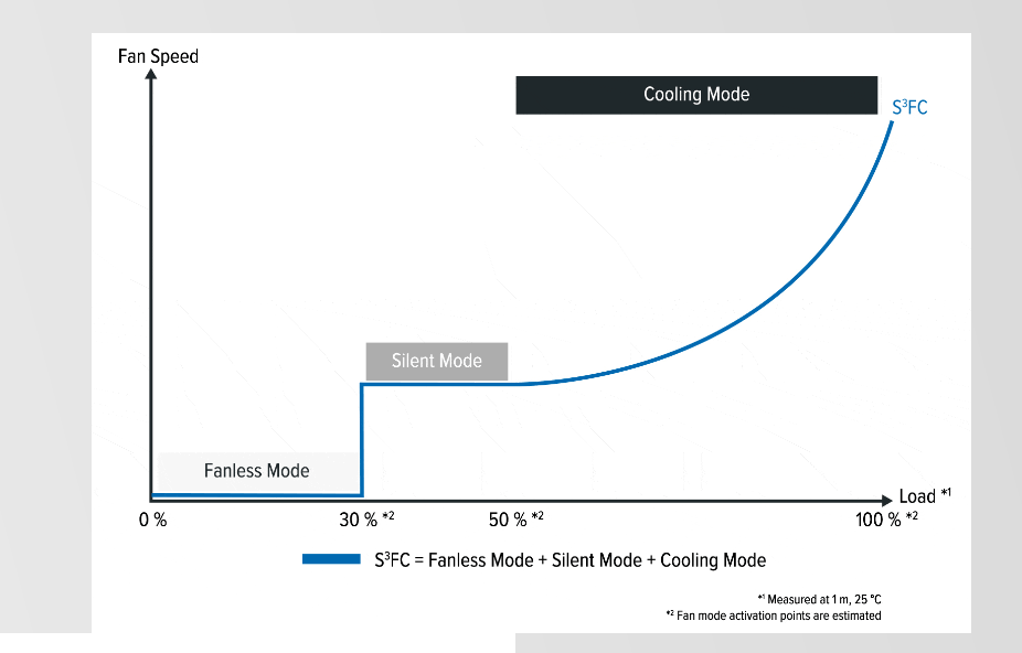

tak se podívej pořádně, resp. si o tom něco přečti ... na corsairu mají ke každému zdroji v manuálu pěkný graf, kdy a proč se co zpouští ... já se nechci hádat, ale není potřeba dramatizovat a za každou cenu doporučovat něco, co není nutno ... corsair nereguluje podle teploty, mají otestováno, při jakém zatížení na jaké teplotě běží, co je bezpečné, co už ne ...
tady máš i graf seasonic ... dle zátěže, ne teploty ...
santo ... pak tedy výrobce v manuálu lže ... co víc napsat? A ne jeden, každý ... proč by lhali? ... dále s těmi chytráky ... já jen reagoval na podobný blaf, protože problematika je evidentně složitější ... na redditu se pravděpodobně jednalo o vadný kus ... mě podobný běží 4 roky, nevím o něm, žádné zvuky, žádné problémy ... já mám šarži CP-9020092-EU z roku 2016, 10 let záruka, reddiťák má verzi 2018, možná jiné součástky, nevím ... navenek se zdají stejné, zadní mříž po celé ploše, žádný teplý vzduch tam nemá proč stát ...

Větráky v Corsair RMx zdrojích jsou regulovány podle zátěže A SOUČASNĚ podle teploty. Podle toho, co nastane dřív, větrák sepne. Jistě uznáte, že jonnyGURU má trochu lepší znalosti o zdrojích, než my všichni dohromady. :D
RM750x
jonnyGURU: "Otáčky větráku ve zdroji jsou určeny zátěží NEBO teplotou. Jestliže je zátěž vysoká, tak i při nízkých teplotách větrák sepne. Jestliže je teplota příliš vysoká, tak i při nízké zátěži větrák sepne. Také platí, že když je zatížení +3.3V nebo +5V větve vyšší než normální (třeba hodně RGB větráku ve skříni), může to vést k sepnutí větráku dříve než později, protože DC to DC komponenty ve zdroji nemají svůj heatsink."
