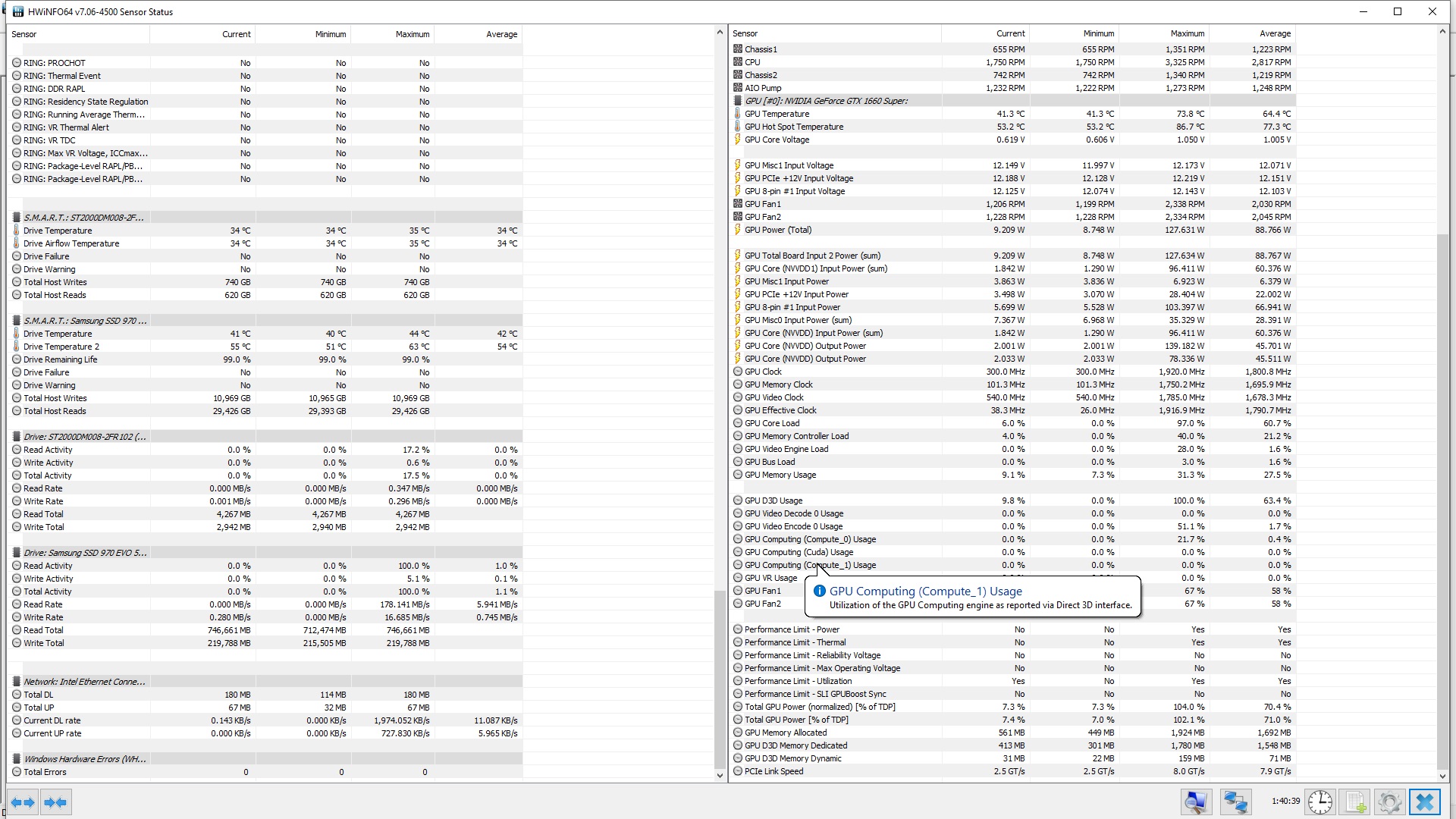

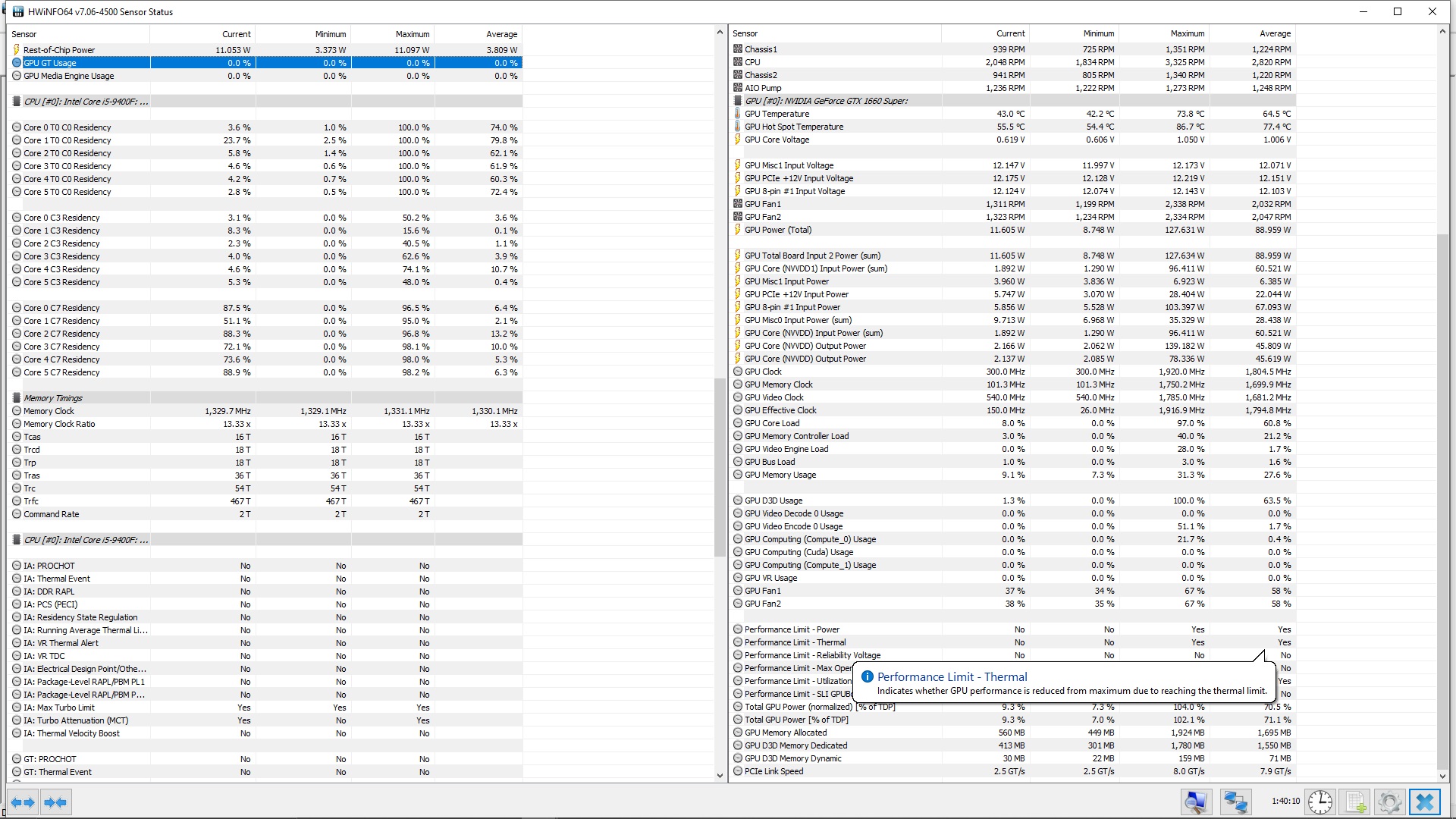

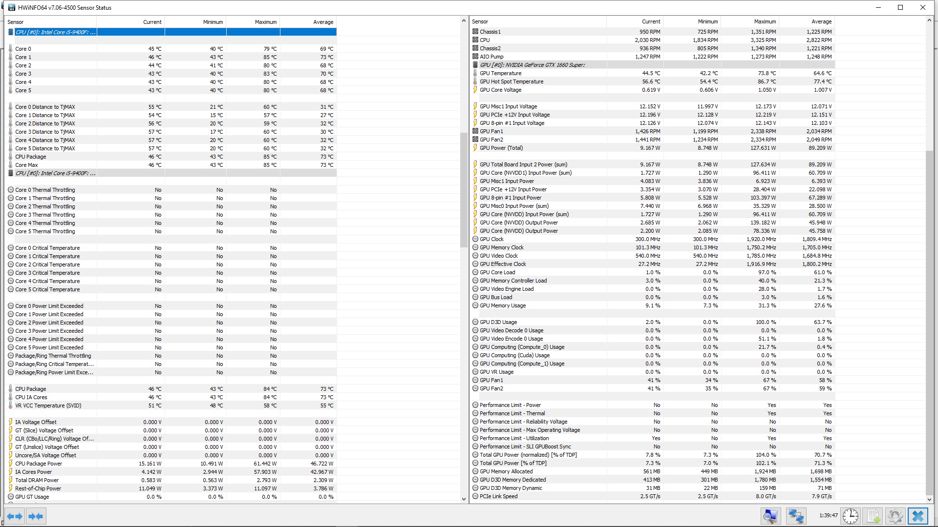

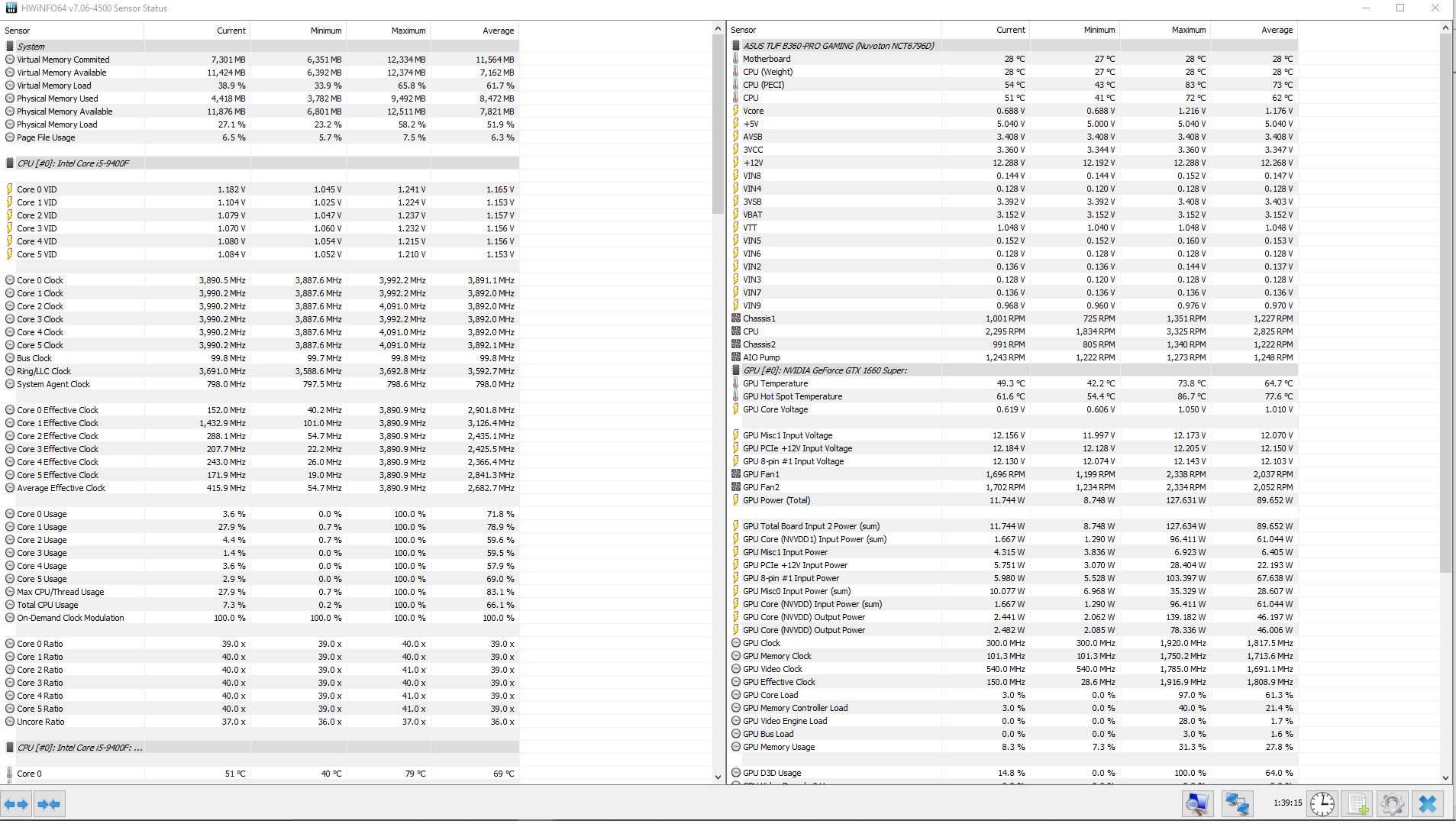

Tak výsledky zde:
lukas222
Příspěvky: 169
Registrován: leden 21
Re: upgrade herního PC
Příspěvekod lukas222 » 04 srp 2021 20:39
cpu je najhlucnejsie, taka mala turbina, potom gpu je na tom tiez biedne(zle teploty, vysoke otacky)..case fan by mohli v tomto pripade trosku viacej tocit..

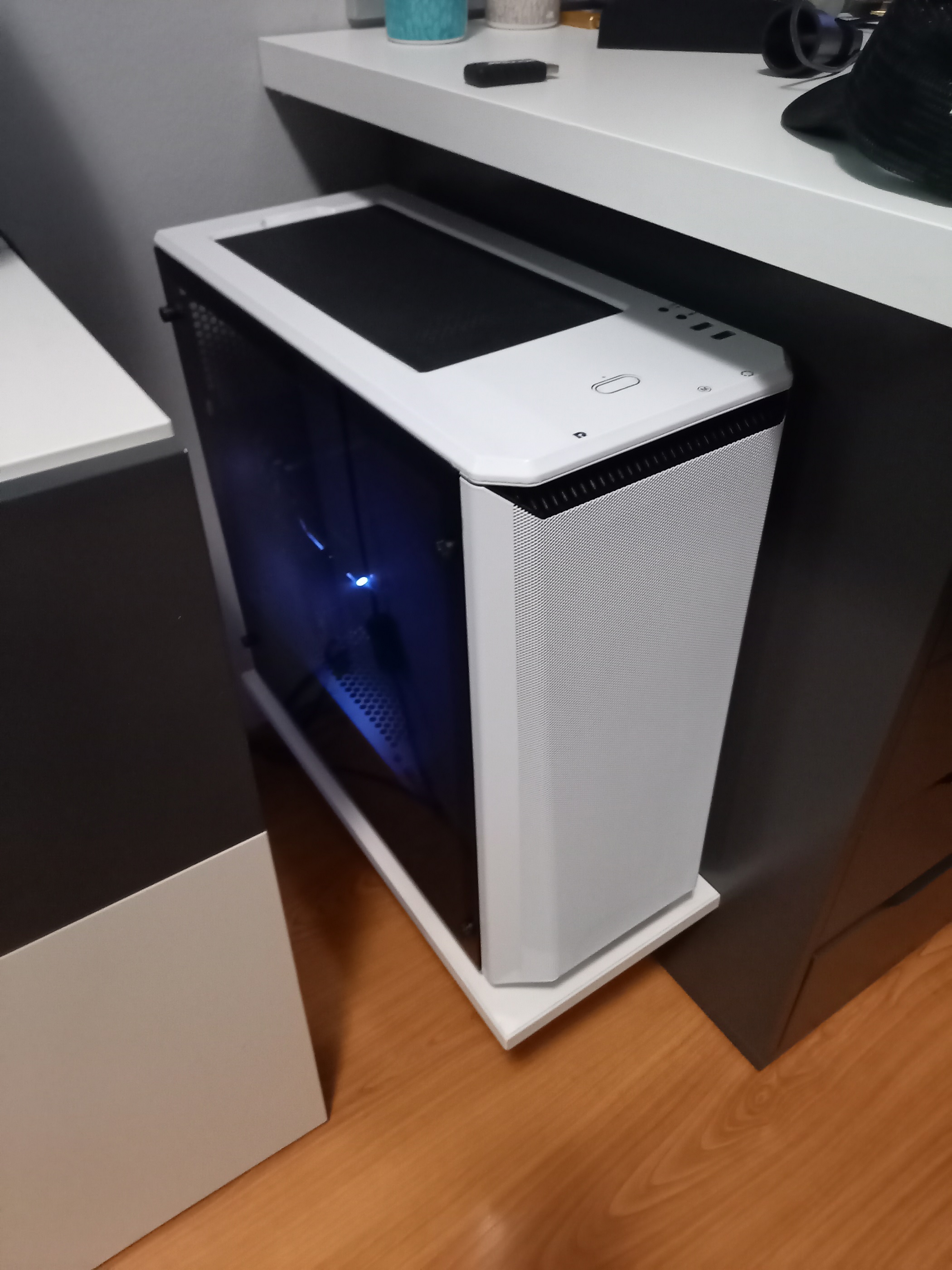

- nemůže být problém i v umístění bedny, viz foto?
gogo1963
Master Level 7.5
Master Level 7.5
Příspěvky: 5665
Registrován: srpen 19
Příspěvekod gogo1963 » 04 srp 2021 20:59
teplota cpu se vyřeší chladičem, hluk taky, přední můžeš všechny nechat, jeden přikup dozadu a jeden by se hodil nahoru dozadu, ale to sama asi neuděláš ...umístění compu je v pohodě

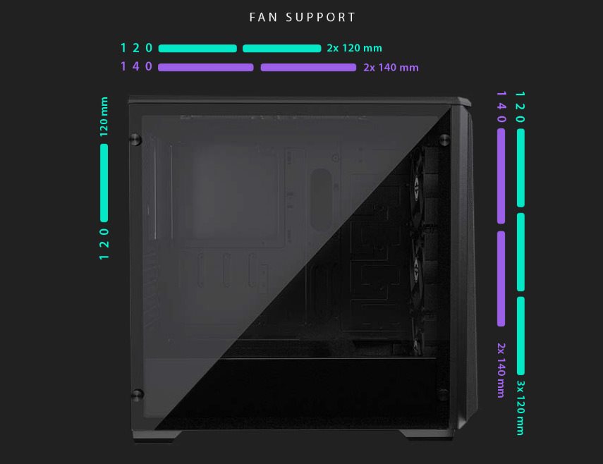

Tady je napsáno, kolik jde osadit ventilátorů, tak kam přesně mám jaký dát prosím? Teď jsou tam 3x 120
gogo1963
Master Level 7.5
Master Level 7.5
Příspěvky: 5665
Příspěvekod gogo1963 » 05 srp 2021 18:10
jak jsem psal, dozadu a nahoru vlevo ... 120 ...
finwe
Příspěvky: 779
Registrován: prosinec 19
Příspěvekod finwe » 05 srp 2021 18:40
Wicca
Ten prostřední v čele skříně tam nech, a ty zbylé dva přesuň - jeden na záda skříně a druhý na strop do zadní části.

gogo1963
Master Level 7.5
Master Level 7.5
Příspěvky: 5665
Příspěvekod gogo1963 » 05 srp 2021 19:02
úplně nejlepší by bylo koupit dva x 140, dát je na předek a ty přední dozadu a nahoru ...

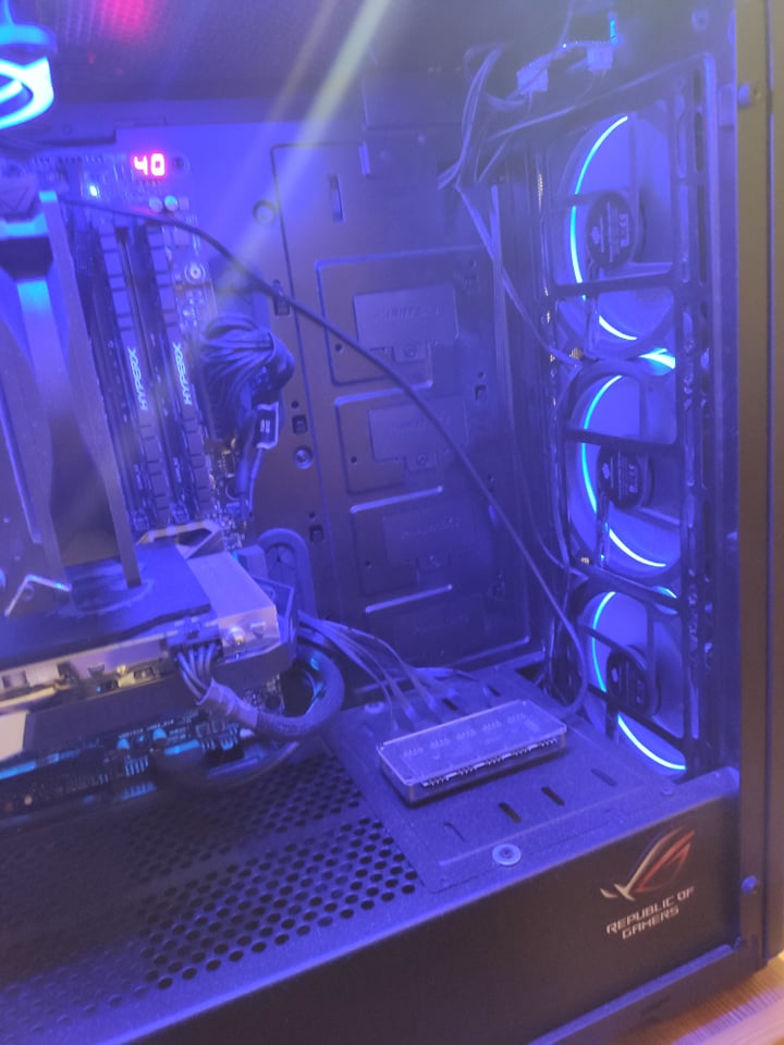

vojak3
Příspěvky: 1116
Registrován: duben 10

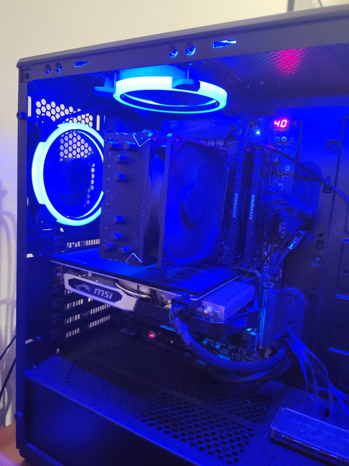

Příspěvekod vojak3 » 05 srp 2021 23:00
Máme skoro stejnou CASE a já to mám viz. foto.
