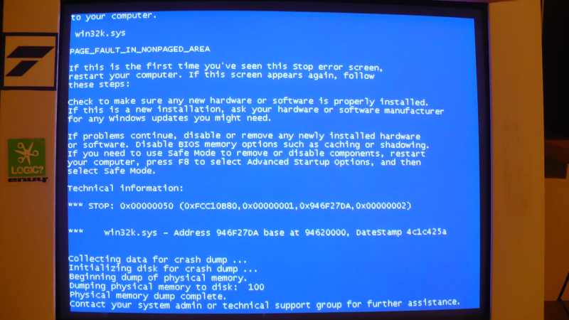

Modrá smrt.. zřejmě pamět?.
Ahojky.. Musím ještě jednou otevřít tohle téma, abych zbytečně nemusel opisovat to, to už tady je.. jedná se o to, že jsem nakonec koupil ten procák se základovkou od kámoše a do toho jsem koupil tuhle pamět.. Už třikrát mi spadl komp s krásnou obrazovkou, kterou všeci dobře známe.. Ano jedná se o blue screen of death.... Myslím že to psalo, že je problém někde s pamětí, ale nejsem si jist, protože to bylo vše tak rychle že jsem to nestihl ani zareagovat... A pokud vím, tak vždy po takovém pádu systému, se uloží dokument o této chybě. jedná se o soubor .dmp, jak ho mám otevřít? zajímalo by mě kde je chyba.. jestli je to s pamětí tak zajdu vyměnit pamět že..:) díky

Stačí vypnout automatický restart po chybě a opsat si tu chybu na screenu a pak dohledat, ale zase v tom dmp najdeš přesnou příčinu. Ty chyby STOP jsou obecné.

Asi tak.Zepeliny jsou problematické paměti na určitých deskách.Po výměně za Kingston se mi to už nestalo.

Toho jsem se bál že Zepeliny budou dělat problémy.. tak není problém je vyměnit že. Ale ted otázka jak mám přečíst ty soubory .dmp?

Re: Athlon 64 x2 5000+ na aukru.. prosím spěchá
Ta jsem otevře bohužel jen jedne, z těch tří.. a taky je výpis...

Tak se mi podařilo oteřít i ty další dva pády systému.. jeden píše chybu s jedním programem, to jsem vyešil, ale tady si nejsem jist..

Tak a zas mi to spadlo.. ted jsem už to stihl pěkně vyfotit..:) pls o radu..

K téhle chybě jsem našel toto řešení:
Pokud neumíš anglicky, tak přeložím,už je kupa hodin a nechce se mi do toho
The behavior may occur if the win32k.sys is corrupted. Go to
C:\WINDOWS\System32 and rename the Win32k.sys file to Win32k.old and then
close the window. Now go back to the system32 folder and you will have a
new and non-corrupt Win32k.sys file.
The behavior also may be caused by that the virtual memory of the Windows XP
is corrupted. Disable and then enable the Virtual Memory to see whether it
solved the problem.
To disable Virtual memory:
1. Right click My Computer and choose properties
2. Click the Advanced tab
3. Under Performance click settings.
4. Click the Advanced tab.
5. Under Virtual memory click change
6. Click no paging file
7. Click OK
8. Restart the computer
To enable Virtual memory:
6. Click System Managed Size
7. Click OK
