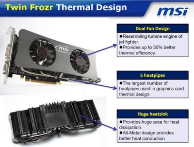

Samozřejmě nemusíš brát Radeon 6950. I Radeon HD 6870 je stále dostatečný na všechny hry i ve fullHD rozlišení.Disk W.D série black jsem dal záměrně,protože jsou to jedny z nejrychlejších disků,mimo tedy W.D Velociraptor.A proč nebrat SATA III disk,no protože ani 10 000 otáčkový Velociraptor by nevyužil takovou rychlost sběrnice.Grafika MSI Radeon 6870 s chladičem Twin Frozer je v zátěži hlučná.Zajímavé že podobný chladič na MSI 5770 Twin Frozer je zase velmi tichý.Takže tu nebrat.Ber tady tuhle grafiku http://www.alza.cz/sapphire-hd-6870-d199808.htm

No k chladičům grafik. Jak tak čtu vše okolo hlučnosti tak ona je hlučná a jinde zase jiná a tamta je tichá a tamta hlučná. Problém je, že nejsou na trhu tak dlouho, aby byly prověřené a testy grafik se provádí až na vyjímky pouze referenční modely. Vyjímka byla právě u Sapphire a test, kde je ve výsledku hlučná ( a nejen to) je jasný.
Vzal bych tuto Vapor-X. Jestli bude hlučná tato (a jsem si jist že nebude) už budou hlučné všechny. A rozdíl od Marfyho grafiky 200kč je nepodstatný: http://www.alza.cz/sapphire-hd-6870-vapor-x-d214125.htm
Jelikož bereš disk WD s hlučností 33dba, jehož výkjon je samozřejmě vynikající, na hlučnost jako takovou se vyprdni. Takže pokud by šlo o 6950 vem cokoliv. Já z doslechu slyšel chválu na MSI takže osobně bych vzal ji. A kdyby byla hlučná, je možnost ji do 14 dnů vrátit, takže bych si s tím takové násilí nedělal.

Já vlastním ještě první Twin frozr na kartě msi 285GTX, teď se již všude používá druhá generace. Do 40% je tichý, do 70% poslouchatelný pak už přeřve i stíhačku. Ale např při hraní mafie II- 30% 75stupňů 50% 66stupňů Furmark 70% 77stupňů. A jelikož Ati myslím topí méně , tak když u mě to spolu s fanama na 75% (+-1000rpm) uchladí s přehledem a docela potichu (fan tak okolo 50%) tak Ati by měl zvládnout taky. Ale dej si pozor na to, že jako většina chladičů rozfoukává teplý vzduch po skříňi, tak bych doporučil dát disk do 5.25 pozice.
EDIT: Ale s vapor-X určitě taky neprohloupíš
