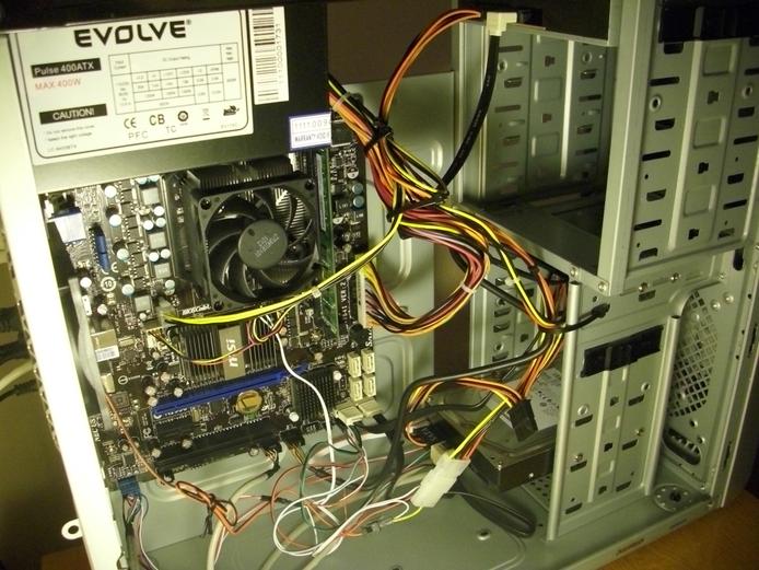

Vyfoť tu case zevnitř, ať víme jak to vypadá.

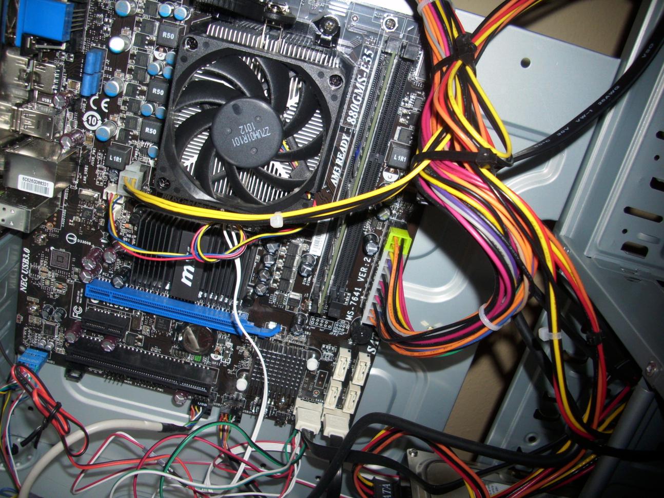

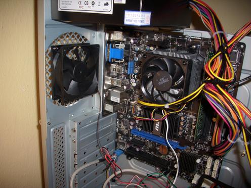

Hodím sem ještě foto in case...
PS:Rozlišení mohu hrát určitě i více na 24 monitoru,jen jsem do ted hral Q 4 který měl max. 1600x1200
--- Doplnění předchozího příspěvku (07 Kvě 2012 20:16) ---
Jsou tam 2 větráky +12 cm větrák zdroje 400 W bedna ma po boku děrování a ze vnitř něco jakoby nádechy...
Slot na grafiku je položen přesně tak aby využil celou délku bedny (min. 420 cm vnitřkem)
Tak co s tím?Mám to hodit z okna? :wink: nebo to k něčemu bude? :eh:

Místa tam máš habakuk. Přidej ventilátor dozadu, který bude tahat teplo mezi CPU a grafikou.
tux
Příspěvky: 9630
Registrován: červenec 10
Re: Jakou grafiku vybat ?
Příspěvekod tux » 07 kvě 2012 23:24
Spíš dopředu k diskům ne? Vzadu už je. Ale 120mm by byl lepší.
