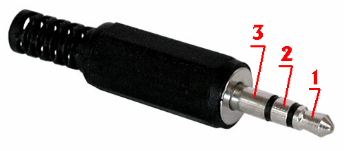

Jak poznám jakej jack je stereo a jakej mono? A jak to pak nahraju na pc? Přes audacity? Děkuji :)

Stereo jack má tři vývody.

No jo, jenže jak rozeznám stereo díru od mono díry?

Takže za mě, jakožto praktika. Redukce Jack 3,5>Jack 6,3 je, doufám, vyřešená věc. Neřeš problém mono, stereo. Ber stereo. Pochybuji, že sluchátkový výstup pojede jen do jednoho ucha. Takovou pí...inu by udělali jen v Rusku a ne u Yamahy... ;-) Tak, to by byl vyřešený problém, jak s audiem do počítače, ale já bych to dělal jinak. Pořídil bych si ještě převodník MIDI>USB a do počítače nějaký sekvencer, třeba Cakewalk (tobě bude stačit i ve verzi Home), nemusí to být drahé Sonary, stačí stařičké Pro Audio v6, v7, v8, v9... Cakewalk umí zaznamenávat jak MIDI, tak audio stopy a vzájemně je mixovat. Každou stopu lze nezávisle editovat, což pomůže při opravách přehmatů, nebo rytmických chybách. Není problém upravit dynamiku, nebo záznamu přiřadit zvuk úplně jiného nástroje, než jen klavír, smyčce, ... a ostatní zvuky tvého piána. Z Cakewalku můžež velmi jednoduše vytisknout notový zápis tvé hry, případně nadatlovat ručně noty a nechat si skladbu přehrát. Když budeš mít celou skladbu hotovou, proženeš MIDI eventy z počítače zpět do kláves a zvuky, které klávesy přehrají, nahrát, jako audio stopy. Takto napsané to vypadá, jako nesmírně složité, ale věř, že takto se to dělalo a asi dodnes dělá v profesionálních nahrávacích studiích a je to jediná správná cesta práce s MIDI. Pro větší pochopení problematiky MIDI bych doporučil pídit se po článcích a knihách pana Daniela Forró, který byl svého času obrovským propagátorem a obrovským učitelem MIDI pro spoustu muzikantů.
