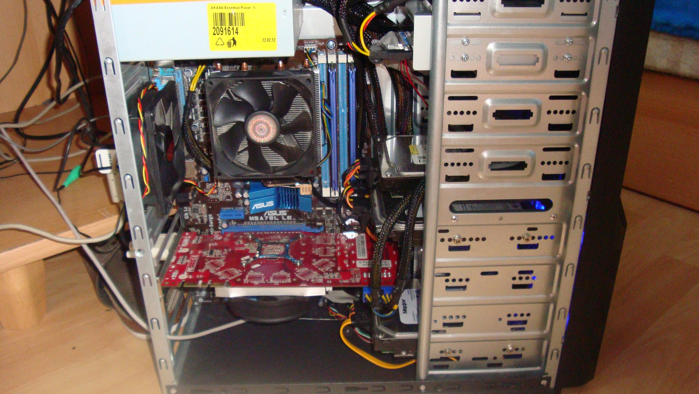

Příspěvekod ondoubek » 01 zář 2014 16:44
Cooler Master Vortex Plus

Mám malou skříň. Ve předu mám 120mm fan vzadu 92mm, víc tam nenarvu, je to shit skříň. Někdy v červnu jsem ho přepastovával a nepomohlo. Nevím proč to tak topí.
