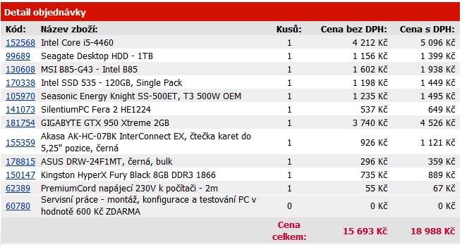

co říkáte na i5 4690? Bude pasovat a pozná se ta tisícovka na výkonu? :) děkuji mockrát :)

Nevím co si myslet. Nejdřív je ve hře i7 za 6500,- potom píšeš, že nepotřebuješ super výkon a teď dotaz na 4690. Tak nevím zda nakonec koupíš dvanáctijádro a nebo Celeron. Taky nevím proč si nekoupíš taktovací procesor a budeš mít možnost zvýšení výkonu +/- zdarma.

Jsem žena, která tomu trochu rozumí, ale ne moc - myslím, že to k tomu rozhodování jako vysvětlení stačí, ne?
i7 jsem odvrhla kvůli bazaru, nechci riskovat špatný kus bez záruky
ale když jsem tak přemýšlela, tak ta tisícovka není až takový rozdíl a přeci jen když už do něčeho cpu tisíce, tak o tom přemýšlím. Taktovat neumím, takže nic zadarmo neudělám

Jestli tomu trochu rozumíš tak bys taktování určitě zvládla. Google a Youtube určitě znáš a nic náročného to fakt není. Ale zase by se to dost prodražilo. Zůstal bych u 4460. Neznám tak jen dodám, že zbylé peníze udělají větší službu jinde ať už u lepší GPU, lepší skříně, chladiče ... jsi žena ... aby ten PC byl taky pěkný a tichý kousek.

Ano, taktovani procesoru je zvyeni vykonu zdarma, ale za cenu poruseni zarucnich podminek, protoze se jedna o pouzivani vyrobku za podminek mimo yvrobcem stanovene tolerance (viz datasheet k procesoru). Tudiz kdyby se stalo nekdy nahodou ze procesor bude treba reklamovat, tak prodejce muze odmitnou zarucni vymenu s tim ze procesor byl pretaktovan.
Tudiz ja osobne nikomu nedoporucji taktovat, pokud s timto neni srozumen. Pretaktovat procesor muze i nejaky soused Franta, ale novy procesor urcite nekoupi.
Pri cene kolem 5000 Kc bych zustal u I5-4460.

Můžeš už konečně radit trochu k věci? Jasně, na benchmarku to pozná, ale určitě bude zapínat počítač, aby si po každý zapla benchmark a koukala, jaký to má super výkon... To je jen pro magory, co honí každé procento, v praktickém využití nepozná mezi 4460 a 4690 rozdíl a ušetří 1000,-.Speda píše:Jasně že tu to poznat pujde http://cpu.userbenchmark.com/Compare/In ... 2311vs2310 :) zase mě tu pánové budou kamenovat, ale co už :) když na světě byla 386 pár jich tu tahalo kačera na provázku
Nepsal sem že skylake je chladnička :) Haswell je dobrý mám taky, ale proč stavět na 3 roky sterém hardwaru když třeba za 5 let to budeš chtít prodat, co se bude prodávat lépe? :)
Proč stavět na nové technologii a připlácet si za ni, když nabídne jen dobrý pocit z toho, že je vše nejnovějsí? Navíc to je dost drahé na to, co to nabízí a navýšení výkonu bude neznatelné.

To, do ceho jdou dat vykonnejsi procesory - a deska se socketem 1151 s chipsetem Z170 to nebude. Do ni nejdou nove procesory uz ted, Xeony vyzaduji chipset C200. Do desky se socketem 1150 Xeon jde a neni potreba deska za 5 tisic.
Co se tyce prodeje - I7-3770 z roku 2012 ma stejny vykon jako dnesni I7-6700 a o polovinu vyssi nez I5-4460. Tudiz i 4 roky stary pocitac je stale vykponove na spicce a neni duvod kupovat Skylake ktery je stejne vykonny, ale drazsi (!!!!) nez procesor z roku 2012. Tudiz za 3-4 roky nebude zadny duvod dnes koupeny pocitac prodavat kvuli ztrate vykonu.

Taktování má smysl v době kdy už je cpu zastaralý a mimo záruku. Tzn. kdyby tazatelce někdy za 3-5 let těch 500mhz chybělo, může taktovat. Samozřejmě je nesmysl mít taktovaný cpu, který má dostatečný výkon i bez taktování. Sám mám "Káčkový" procesor s uvedeným taktem 4,9 , ale samozřejmě jedu na základním taktu pač vyšší výkon je potřeba opravdu a jen v těch benchmarcích. Zatím.

Ten, kdo má i7 Haswell/IB/SB... nemá jediný důvod proč by to měl prodávat a kupovat Skylake, protože zaplatí velké peníze a rozdíl ve výkonu skoro nepozná, za to rozdíl v utracených penězích velmi. Jediné, na co dává smysl upgradovat je Haswell-E, pokud by měla "domácí" socket a v ní i7 a byl by potřeba vyšší výkon nebo linky.

Tak nakonec takto + Fractal R4 White (ano - vzhled, tichost a rozumná cena hrály největší roli při výběru case)
Jo a bohužel teď moc nerozumím tomu, o čem se bavíte - každopádně snad jsem to se všemi radami zvládla dobře

Jen si dej pozor, jelikož ta čtečka je USB 3.0 a tvůj case má taky USB3 porty. Deska má možnost připojit jeden USB3 konektor, takže ty porty na bedně nezapojíš, pokud zapojíš čtečku.
