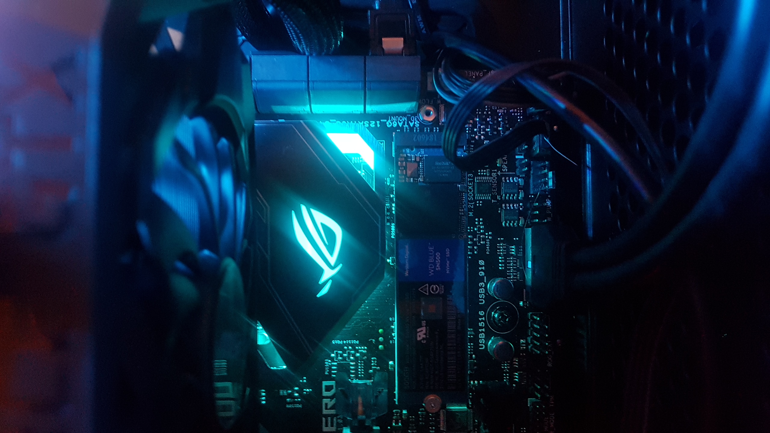

No tak bios se podařil, vše jsem zapojil - zapl - a najednou smrat a kouř pod chladičem viz. foto.
PC jsem vypl - zapl - krásně naběhl do biosu a ted instaluji win10
Ale stoho kouře se docela bojím. Teď jede vše jak ma
Edit: větráky GK se při instalaci netočej

Copak je to "smrat" ?
Podobne chovani u elektroniky rozhodne neni normalni - nemas tam nahodou nejakou vodivou
teplovodivou pastu co se dostala kam nemela ?
vojak3

Pardon smrad. Nevím o tom že by se tam dostala a hlavně jak pod ten pasiv. Docela daleko od processoru.
Kupodivu ale všechno funguje až na to že ukazuje jen 8GB RAM

Neslo to z pametoveho slotu ? Je hned vedle CPU.
Kazdopadne jakmile se deje toto, je treba prozkoumat vsechny komponenty,
zda nejsou mechanicky poskozene (tzn ocouzene).
NIKDY nezapinat neco, z ceho se kouri nebo to smrdi !
Je tu jista sance, ze se ti povedlo odrachnout jeden pametovy modul a/nebo zakladni desku tim,
ze nebyl poradne zacvaknuty.

Ten smrad a coud musel odnekud jit a to misto by bylo dobre najit.
Mohlo by se stat, ze budes reklamovat, a najde ho nekdo jiny.

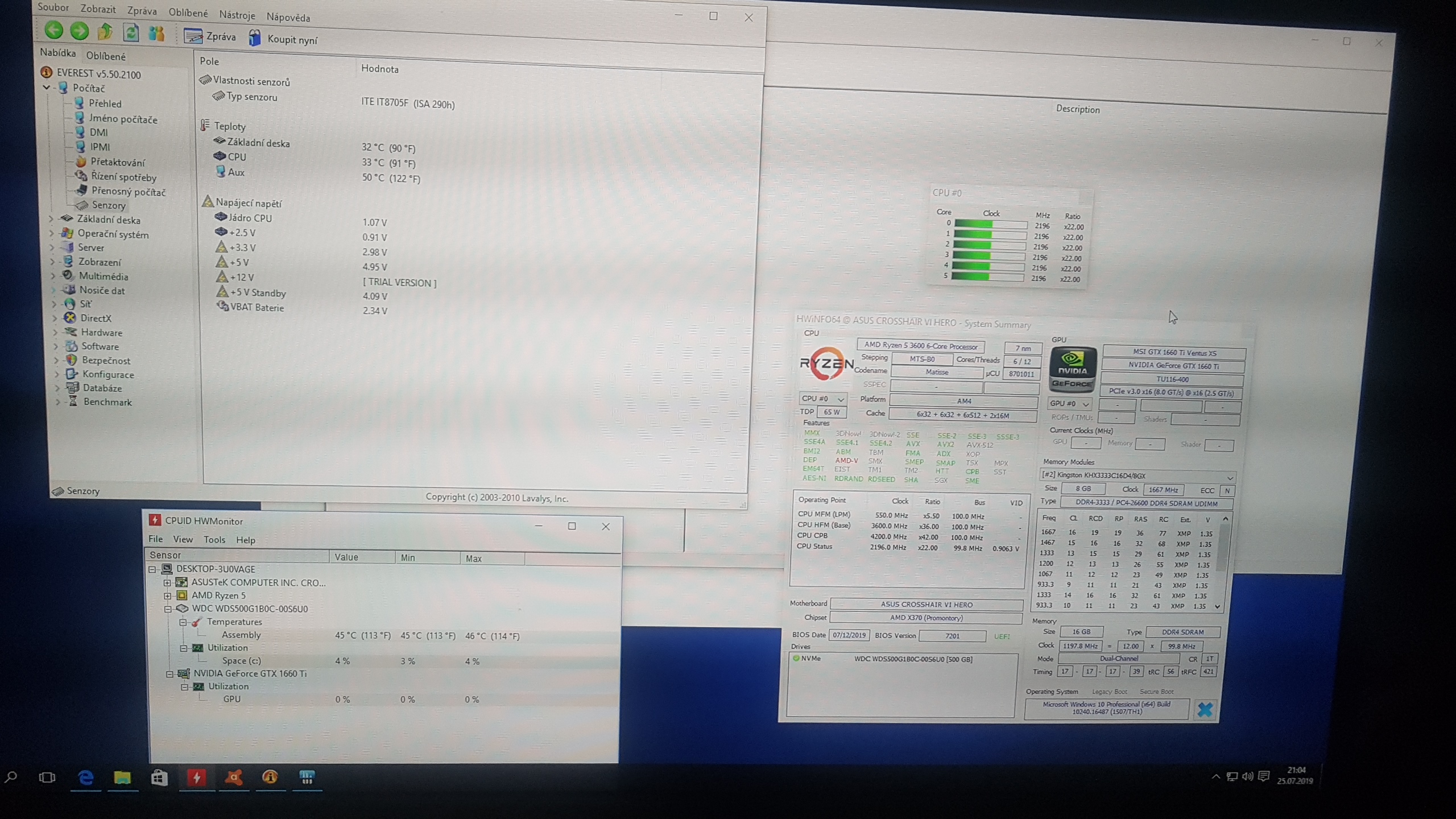

Nic nesviti akorat CPU ready a na panelu AA
Akorat ta GK se zas netoci a nic to oni neukazuje viz. Foto

Doufám, že ten program neukazuje správné napájecí napětí:). Co jsi tam dal nakonec za zdroj?
