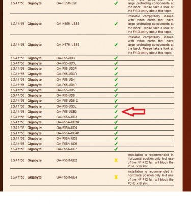

SSD disk větší kapacity při zachování rychlosti, Noctua NH-D14 - uvědom si, že tyto procesory se automaticky přetaktovávají a nemluvě o tom, kdybys ho v budoucnu sám přetaktoval, je potřeba to uchladit dle mě na menší teploty než 60°C při zachování maximální tichosti. A navíc ti zbývají prostředky na buď: lepší grafiku, silnější zdroj.
Nevím jak seš na tom herně, ale pokusit se posečkat na názor zda lepší GK než 5770 (přesto doporučuji Vapor-X) nebude dobrá.
Výrobce Noctua uvádí plnou kompatibilitu Tvé desky s chladičem Noctua NH-D14.
A důkaz o tom, že to vždy není tak bez problému: http://www.noctua.at/main.php?show=comp ... =34&lng=en
