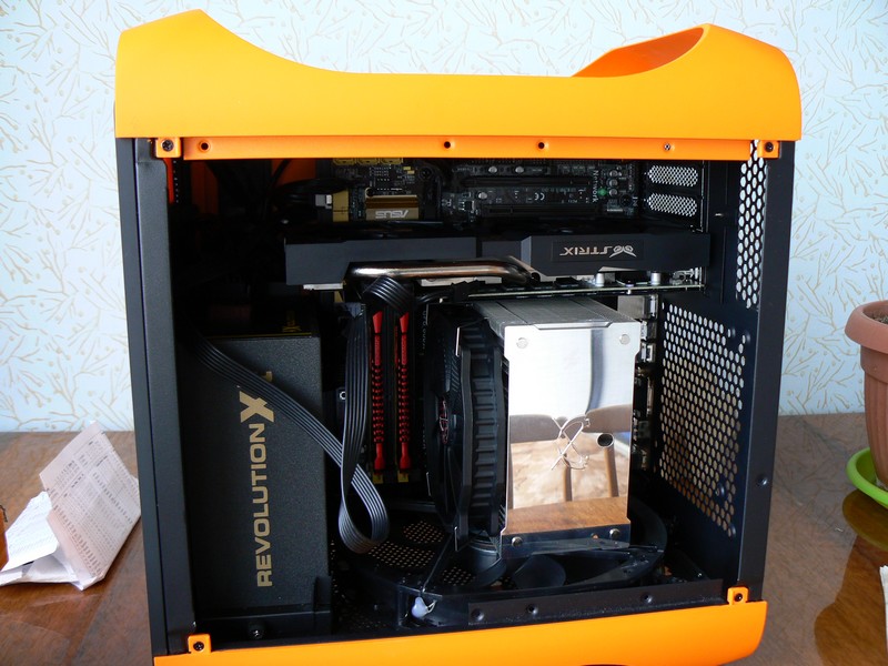

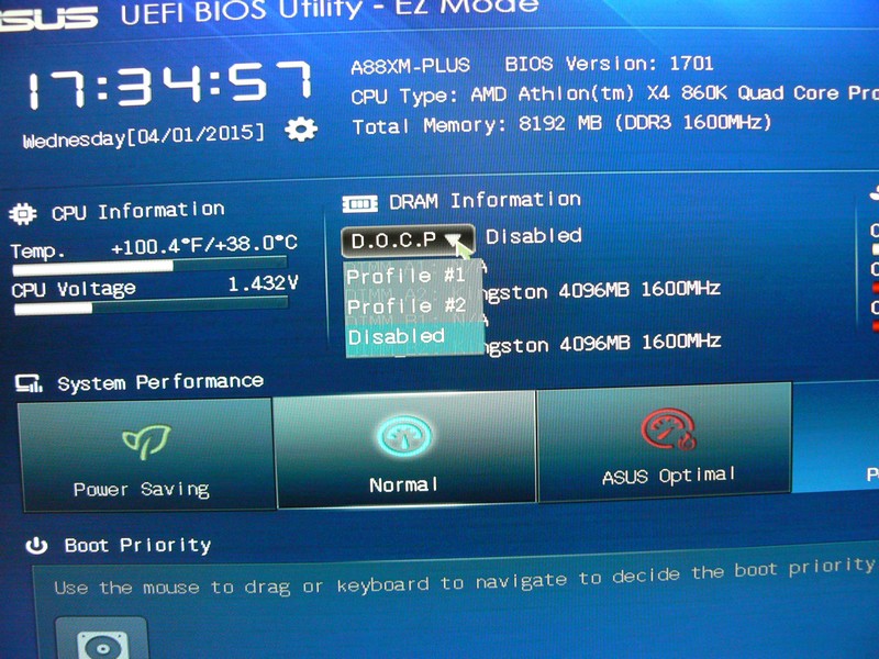

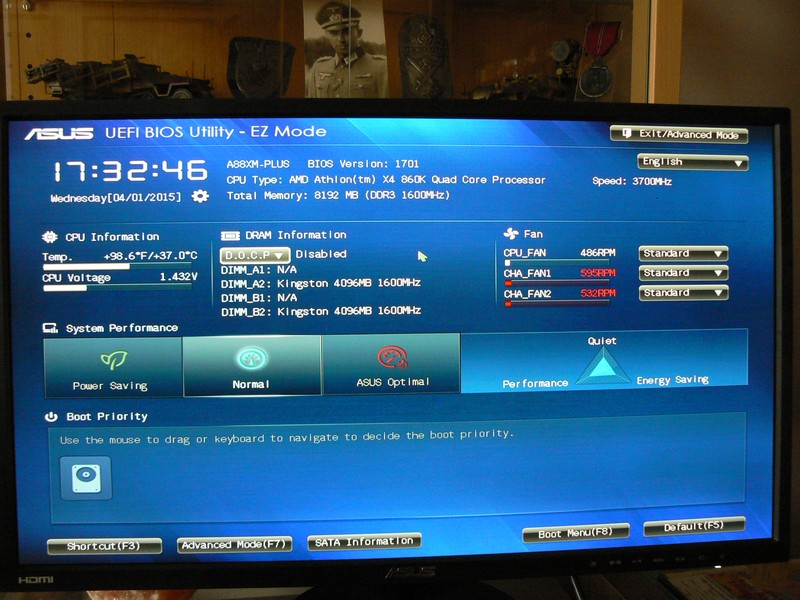

Teď mám problém s ramkama. Nafotil sem to. Su asi v BIOSu. A jejich rychlost mi tam ukazuje 1600MHz. Ikdyž sem schválně kupoval rychlejší.
Na základní desce je čudlík "Mem OK" kterej by měl vyřešit problémy s ramkama, ale nic neřeší.
Při startu pc zasvítí u ramek červená dioda, pak zhasne. Vše je ok, až na tu rychlost.
Verze BIOSu je z půlky loňskýho roku, dá se to nějak aktualizovat?
Co s tou rychlostí ramek?

RAM mají XMP profil, bude jej nejspíš potřeba aktivovat.
Sestava v profilu.
- Martab
- Moderátor / člen HW týmu
Guru Level 14
- Příspěvky: 28655
- Registrován: březen 11
Re: Micro ATX herní
Obávám se, že XMP nebude na AMD fungovat, takže bude asi třeba je nastavit ručně. Nejnovější verzi BIOSu najdeš na stránkách výrobce a instalace je popsaná v manuálu (doporučuji neaktualizovat to přes OS).

Asi sem přišel na to, proč mi ty ramky běží tak pomalu.
Koukal sem se na jejich parametry
http://www.czc.cz/kingston-hyperx-savag ... 36/produkt
a maj maximální voltáž 1,6V
tak mě napadlo, jestli na zvýšení frekvence víc než 1600MHz nepotřebují větší voltáž, kterou bohužel nesnesou.
Koukal sem do Biosu a nemůžu najít, na kolik voltů to zrovna běží :(
Co vy nato?
