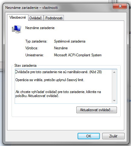

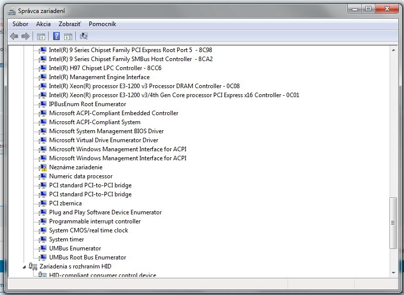

opytam sa este na dve veci, v spravcovi zariadeni som mal dva otazniky, jeden som vyriesil tymto driverom "me_win7_8.1_10.0.38.1036_1.5m", a este jeden otaznik mi tam svieti, nachadza sa v systemovych zariadeniach a neviem co to je. Vieme to nejak identifikovat?

Příspěvekod Martab » 29 led 2015 15:17
Dej sem screenshot, ale nejspíš to bude něco spojené s tím, že jsi nereinstaloval OS a OS teď nemá ovladač.

Příspěvekod andrej71 » 29 led 2015 15:24
toto je ono, je mozne ze mu chyba reinstall.

Příspěvekod Martab » 29 led 2015 20:04
Když na to klikneš pravým a dáš vlastnosti, napíše to něco?

Příspěvekod andrej71 » 29 led 2015 21:40
toto pise:

Příspěvekod Martab » 29 led 2015 21:41
Tak to netuším...

Příspěvekod andrej71 » 30 led 2015 17:43
Som to preinstaloval, uz to nepada pri Prime 95. po nainstalovani driverov ostal v spravcoch zariadeni ten otaznik stale, ked dam vlastnosti toho zariadenia tak pise ze "Microsoft ACPI-Compliant System". Nemas s tym skusenosti? V biose je taky wizard na nastavenie, podla toho som bios nastavil, neviem ci je to najlepsie. Este sa spytam ako sa updatuje bios, k doske je novsi, ale neviem to updatnut.

Příspěvekod Martab » 30 led 2015 17:48
Je to nějaká součást Intel Smart Connect Technology, více http://answers.microsoft.com/en-us/wind ... 5d6bc21ff1

Příspěvekod andrej71 » 30 led 2015 18:00
pozeram ze sa jedna o Intel Smart Connect Technology, a podla tych komentov tam sa to da niekde vypnut v biose, ale ja som tam nic take nenasiel...
