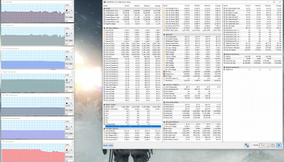

Ahoj. Opět se k vám obracím pro radu. Při hraní mi občas na vteřinku klesnou fps obraz se tak jakoby "sekne". Měl jsem spuštěný program na monitorování a v okamžik kdy klesnou fps je propad. přikládám screen. Neměl by někdo tušení co je za problém ?

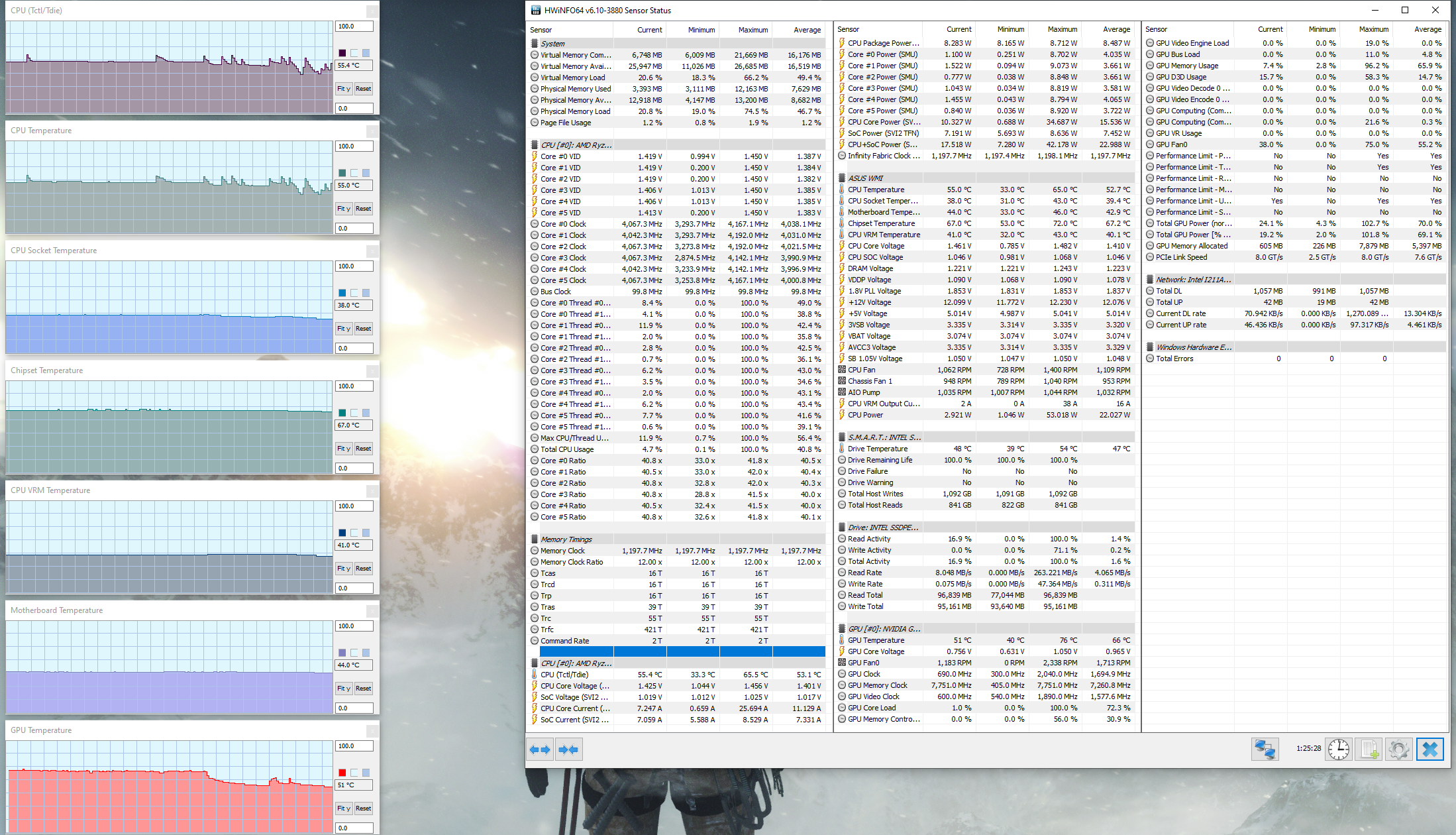

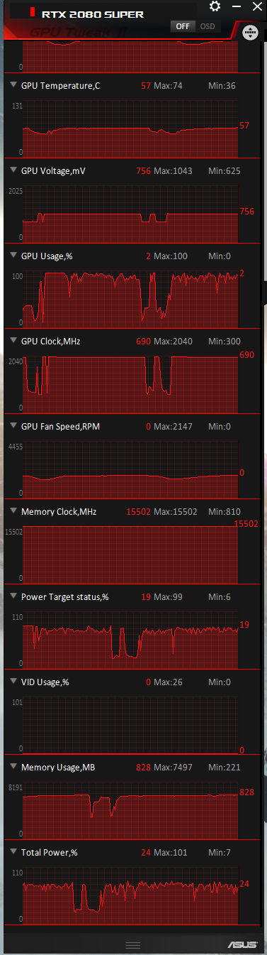

Příspěvekod Supurka » 17 srp 2019 20:00
Azmir
Příspěvky: 2120
Registrován: březen 15
Re: Herní PC za 35k
Příspěvekod Azmir » 17 srp 2019 21:45
Teploty vypadají ok. Akorát jestli dobře vidím, paměti ti jedou na 2400 MHz s šíleným šasováním a 2T, tak si zapni XMP profil v biosu ;-). Jinak ted nevím, máš v kompu i HDD? Pokud ano, zkus na něm vypnout indexování.
