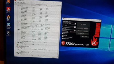

Tak jsem přeinstaloval win10 a všechno funguje až na tu GK
Ventilátory se točí jen při zapnutí a jak naskočí win10 tak se zastavěj ale zaráží mě že nikde nevidím její teploty.
Mám udělat nějaké testy nebo tak něco?

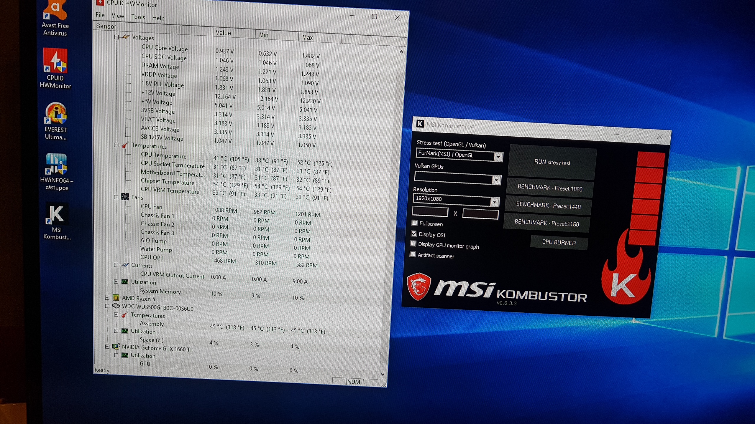

Zkus program HWiNFO -senzory. Jaké jsou tam napětí zdroje i co tam je o grafice. Nech to na pozadí a udělej nějaký herní test nebo grafický benchmark, aby se tam zachytilo zatížení delší dobu. Sleduj jestli se z grafiky nekouří, kdyby se neroztočily větráky:).

Dělám takovej test poprvé tak mě omluvte radši se 3x zeptám než něco oddělám. Takže takhle to mám nastavené a ted jen ten RUN stress test

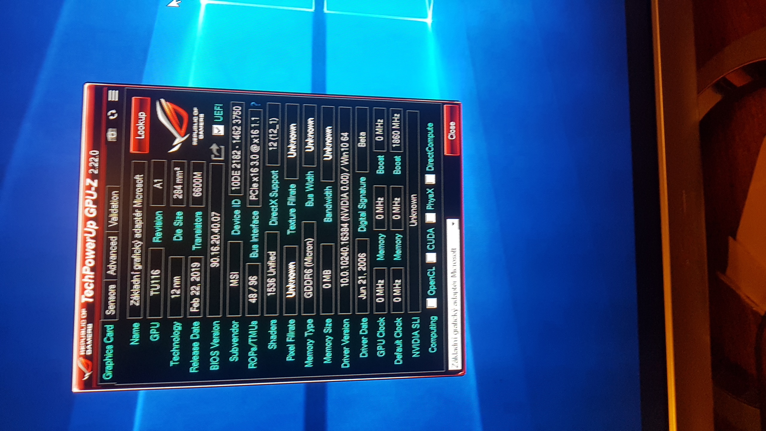

Ale další problém je že se mi nechtěj nainstalovat ovladače GK
Prej není kompatibilní s verzí Windows ale to je blbost a ještě jsem to zkoušel skrz nvidia experience kde si je to stáhlo samo a furt nic.
Může bejt problém vtom že jsem ještě nezadal klíč na win10.
Instaloval jsem s DVD win10 64bit PRO co jsem předtím stáhl s offiko stránek

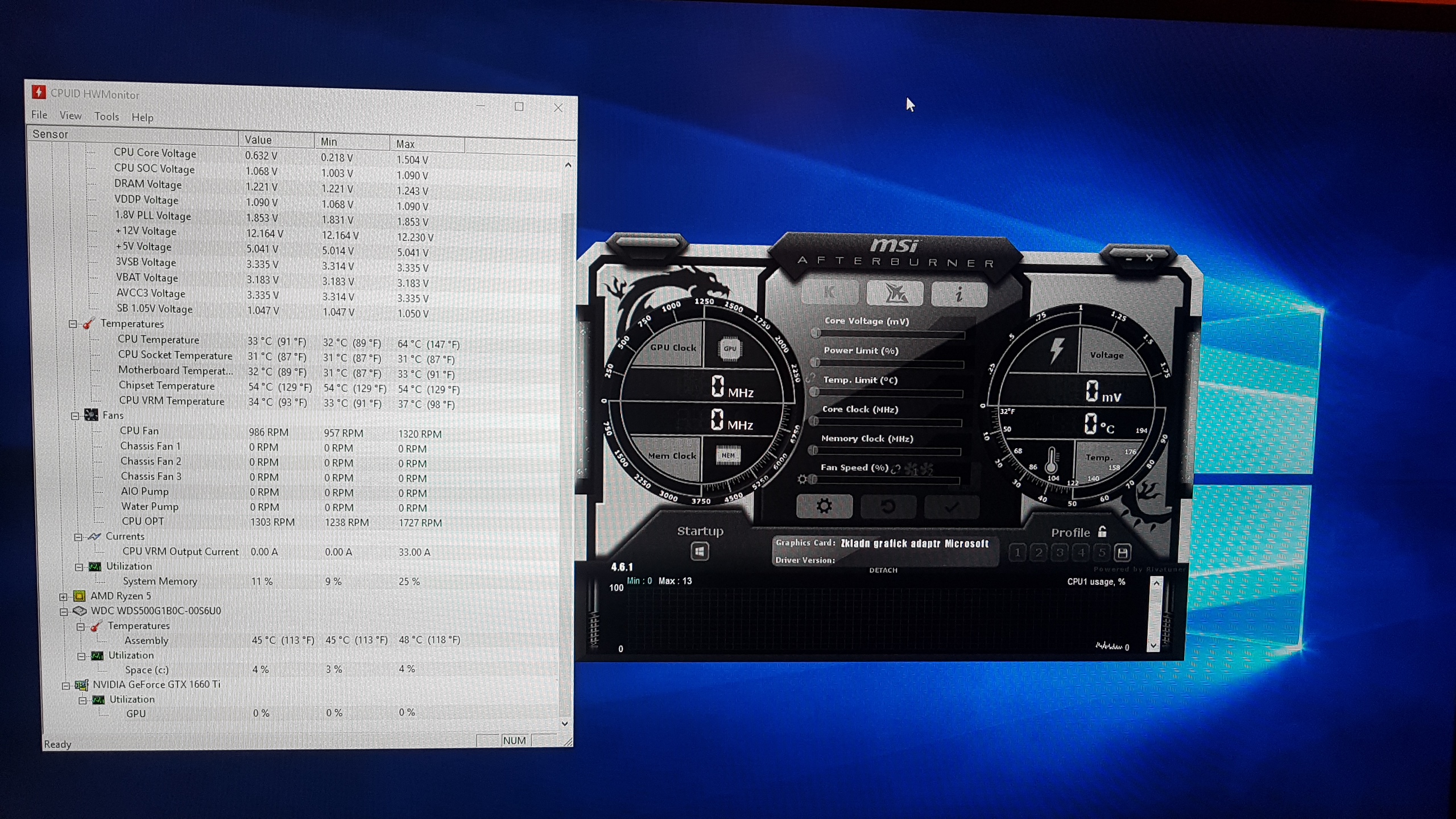

Edit: ani afterburner nic nevidí viz. Foto

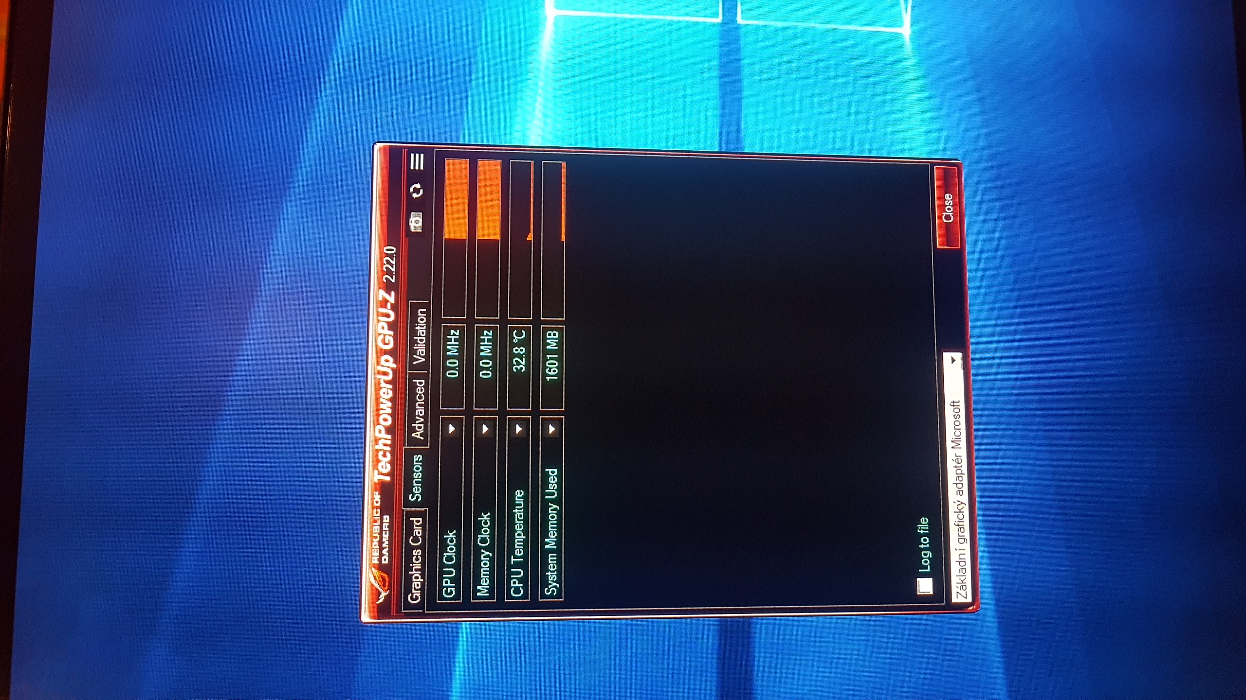

Skrz GPU Z jsem našel aspoň teploty ale furt nejdou nainstalovat ty ovladače. Jinak PC funguje asi bez problemu

Nejdřív po vyndání grafiky to pořádně prohlídni s baterkou, jestli je tam něco opálené v tom slotu nebo i na grafice. Ty teploty a údaje z grafiky se zobrazovat budou až po nainstalování ovladačů. Alespoň teď bylo vidět napětí zdroje, které je už lepší, než v tom minulém programu, ale psal jsem HWiNFO a ne HWMonitor.
