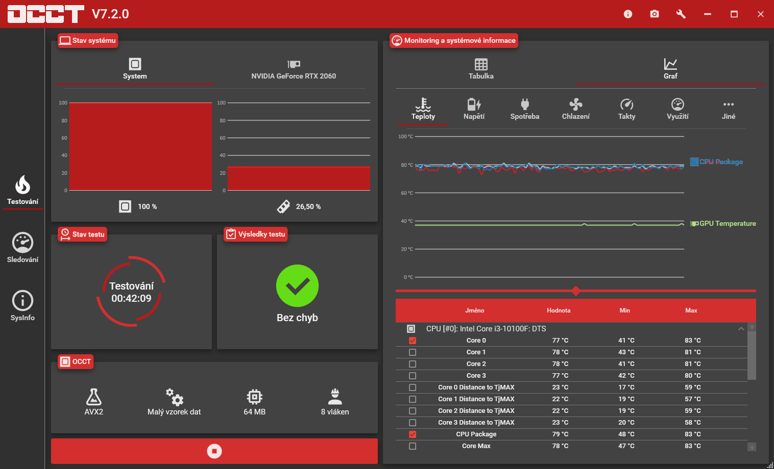

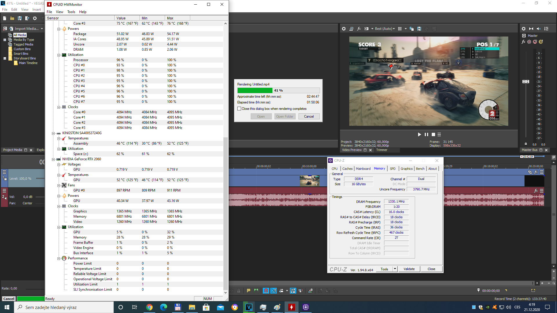

Měl jsem to tu asi 2 týdny k testování a ohledně CPU a MB musím říct, že dobré, projel jsem to všemi testy v OCCT (3D, Large+Medium+Small Data, Linpack, Memory, VRAM, Power) i Prime95 (Small, Large, Blend, Smallest). Nikde k throttlingu nedošlo ani ve small datech, takže deska to zvládne a CPU se všude taky držel teplotně dobře do 80C. Kolik ale dosáhla napájecí kaskáda na desce, to nevím, protože čidlo tam u této levné desky není a laserový teploměr jsem neměl k dispozici. Jinak v místnosti jsem měl o něco chladněji asi 20-23C, ale bedna byla uzavřená a bez airflow, protože tahle bedna v základu žádnou nemá. Co jsem se díval, tak ty nižší CPU pro socket 1200 jako Pentium Gold mají TDP nižší jen o 7W. V uživatelské 100% zátěži jako rendering - Sony Vegas/Adobe Premiere se držel okolo 75C a 50-55W, tudíž by tam měl být slušný distance od maxima i na desce a ve hrách tudíž taky, ještě i větší, záleží jak kde dle využití CPU. Ve většině držel turbo takt na 4,1GHz v některých těch náročnějších testech však nižší, nejnižší byl myslím, že v Prime95 - Small Data 3,8-3,9GHz. Nejvyšší teploty jsem dosáhl na CPU v power testu na 85C, ale to si myslím, že je celkem jasné tím, že tam dělala teplo grafika a nebyla tam ani žádná airflow a bedna uzavřená.

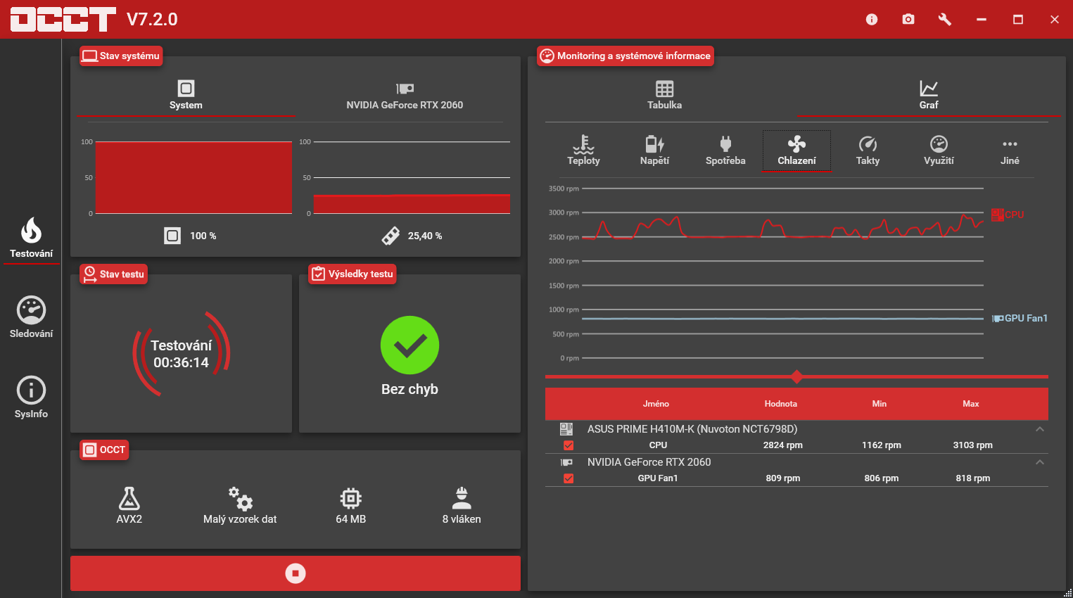

Co se týče hluku, tak jsem byl taky celkem spokojen, tento BOX od Intelu mně osobně začíná vadit až nad 2500 RPM. Strop má okolo 3000RPM. Ovšem ani v tom max. zatížení se na tyhle otáčky nedostává (pouze se tam dostal v tom power testu, kde to šlo k těch 85C), nebo dostává jen chvilkově, to by se ale dalo pořešit přes fan step up/down. V herní zátěži tam stejně dělá větší hluk grafika. Jinak CPU v renderingu dosahoval okolo 2000-2200 RPM. V idle to je asi 900-1000 RPM, trochu slyšet je. Ovšem měl jsem ho nastaven myslím, že na standard nijak jsem si s tím nehrál.
Takže kdyby někdo hledal levné řešení, tak se této desky a tohoto CPU bát nemusí, pokud pojede na těch 65W max.
Jinak CPU s GPU funguje dobře, jak jsem očekával např. v BF Hardline (tj. podobné jako BF4) to běží v 1920x1080 na max. grafické nastavení tak akorát okolo 144 FPS.

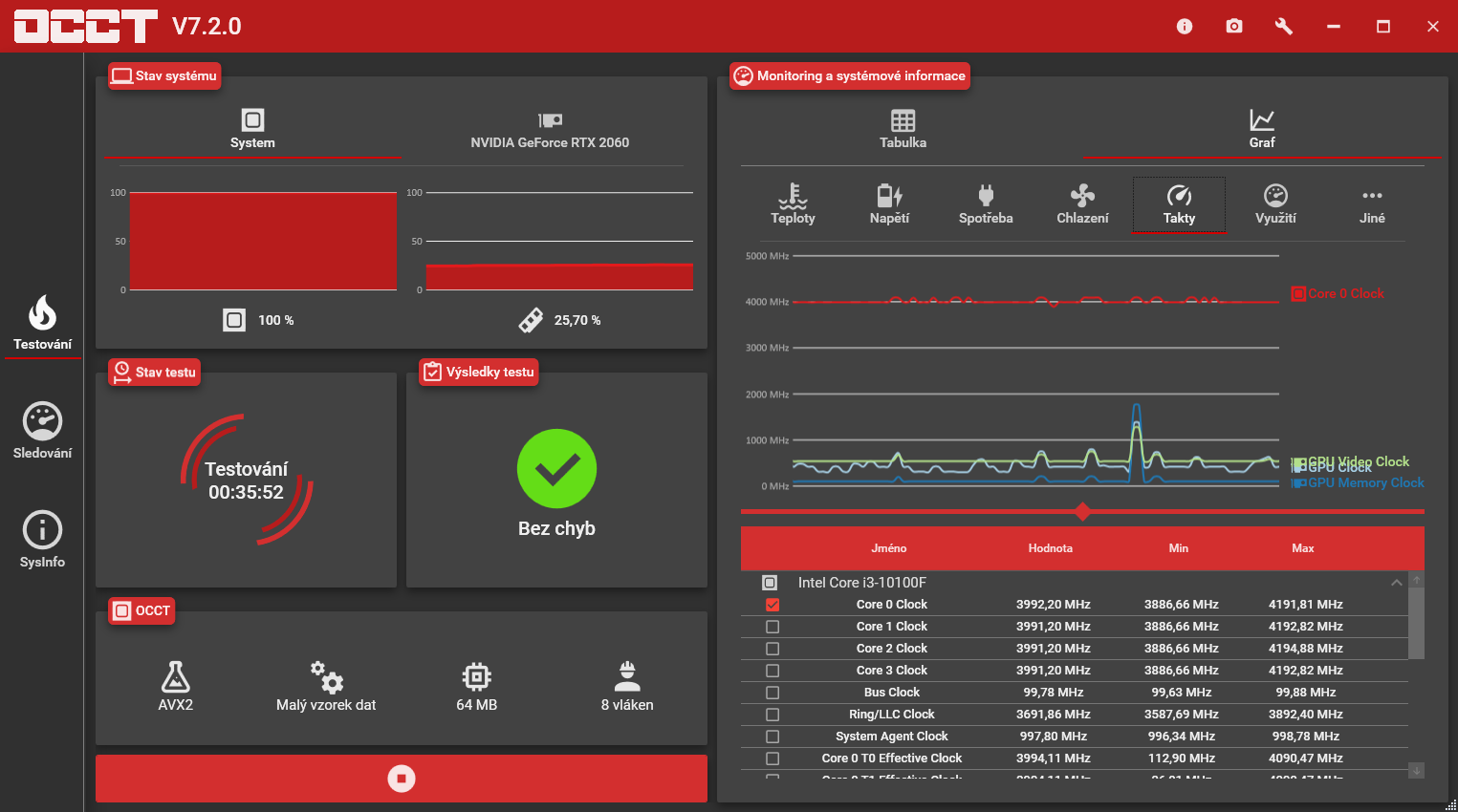

Nutno ale zmínit, že se ten CPU všude korigoval, tak aby držel na těch 65W, které má ve specifikacích od Intelu a nikde to nepřekračoval.
To bude asi ono, když je to s tím BOX chladičem, který je stavěný na těch 65W max., tak bych možná i věřil, že těch 10W navíc už může být problém a nebude to zvládat. Jestli ta As-Rock B deska, kterou jsi měl neměla zapnutou nějakou funkci, která tomu CPU umožňuje pracovat rychleji.
Já jsem myslel tohle tvrzení právě za předpokladu, pokud si budou brát max. těch 65W, což mají ve specifikacích všechny netaktovací i3 až i9, tudíž pokud se tohoto TDP budou držet, tak by ta deska s tím žádný problém mít neměla, ne?
S čím jsem tak spokojen nebyl, byla spíš teplota grafiky, která dosahovala snadno v plném vytížení blízko maxima a snižovala si tak potom i turbo takt, což trochu ubírá na výkonu a pro živostnost to taky asi není moc dobré. Měl jsem tam 83-84C. RTX 2060 má max. 88C. Hlučností se však držela ještě dobře, protože ventilátor na výchozí i přesto nezapíná tak vysoké otáčky drží na cca 77%, což je cca 2500 RPM. Je to sice mini verze, jen s jedním chladičem, ale i tak jsem očekával, že to bude o něco lepší.

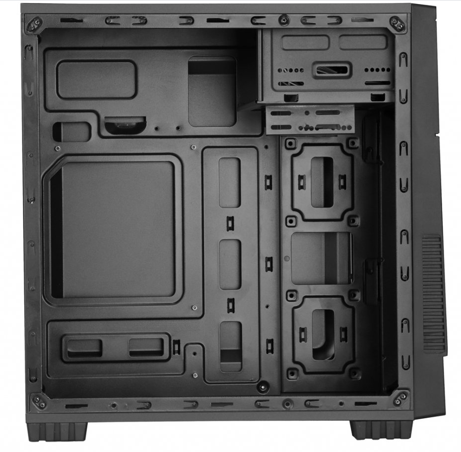

S tím bych se chtěl tedy zároveň zeptat, jak byste tam vyřešili airflow, což by tomu jistě mohlo pomoci a i CPU atd. Které chladiče zvolili a jak rozmístili do této skříně? (Evolveo M1).

Skříň designově je pěkná za tu cenu, ale má opravdu tenké plechy, ale komu jde jen o to, aby to bylo v něčem zavřené a vypadalo celkem dobře, tak bych řekl, že OK.

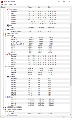

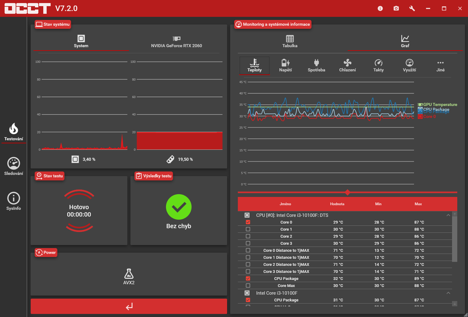

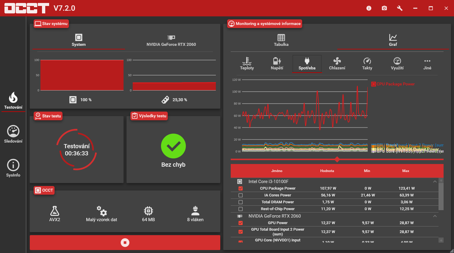

Zde je OCCT Small Data:

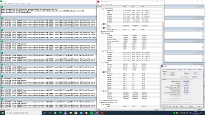

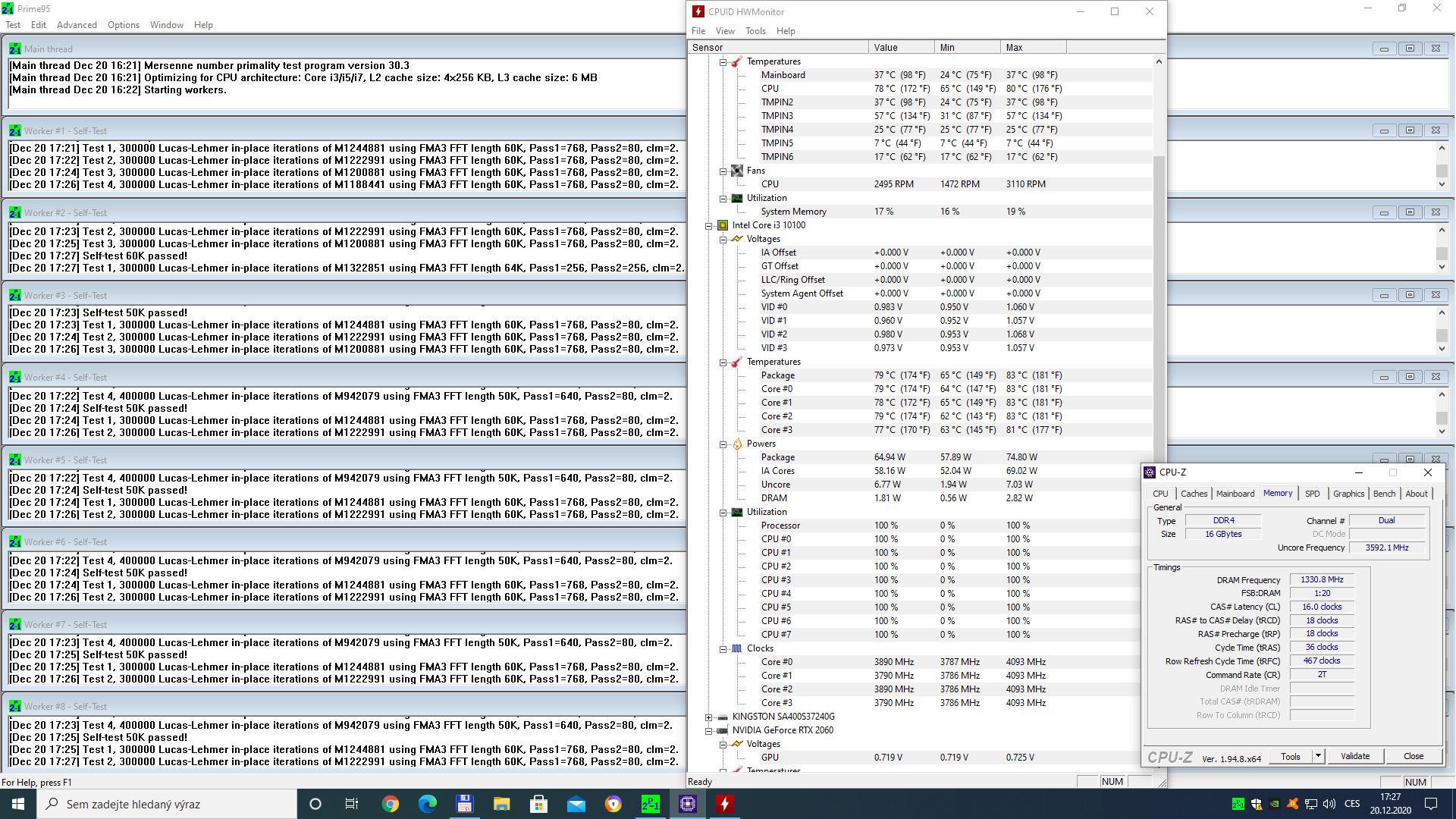

Prime95 Small Data:

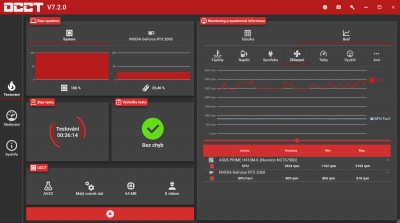

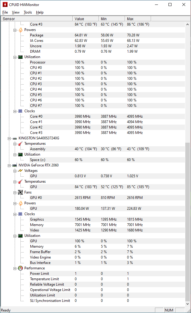

OCCT Power Test:

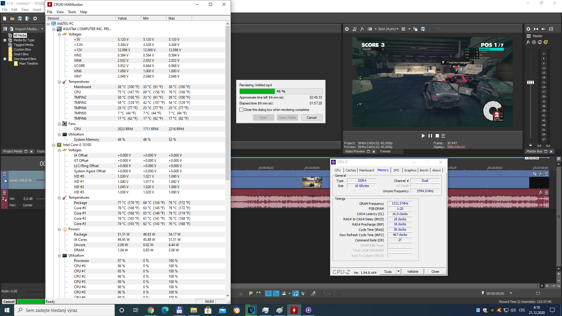

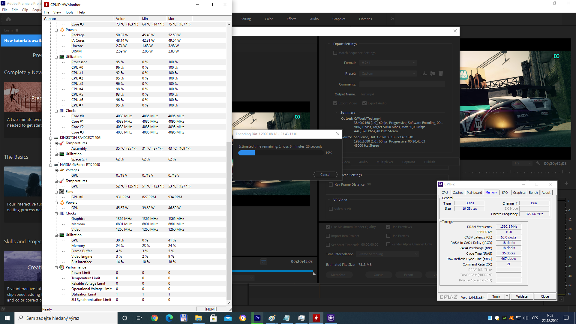

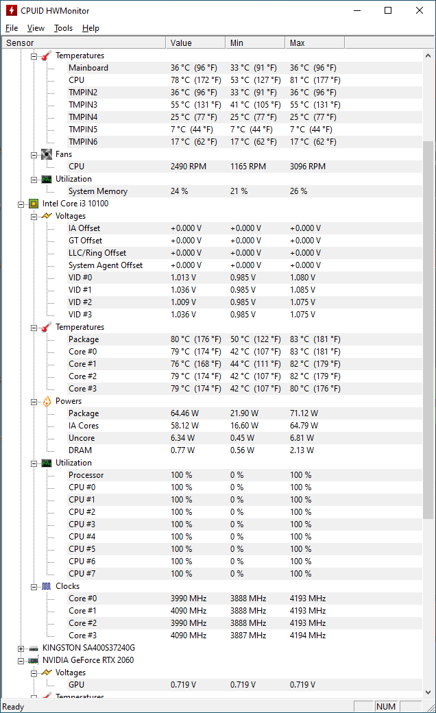

Adobe Premiere:

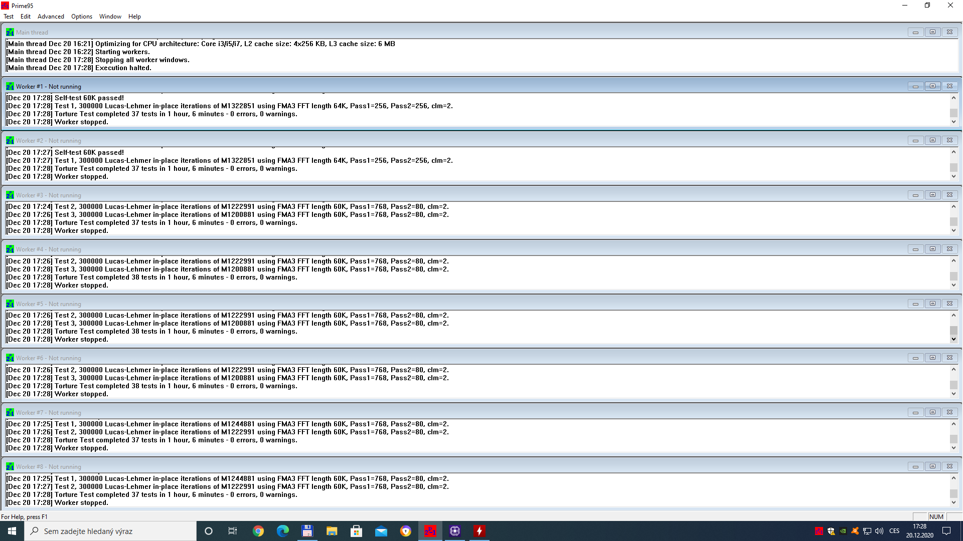

Sony Vegas:
Martab píše:Spotřeba té i3 ukazovala 75W než se zahřála, potom začala snižovat turbo a spotřeba klesla na cca 68W.
Martab píše:"a to by tam mělo normálně fungovat"
Ano, fungovat tam budou, ale jak říkám, ona i ta pouhá i3 dokáže očividně pořádně zatopit napájení.

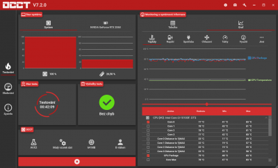

Prime95 Small Data:

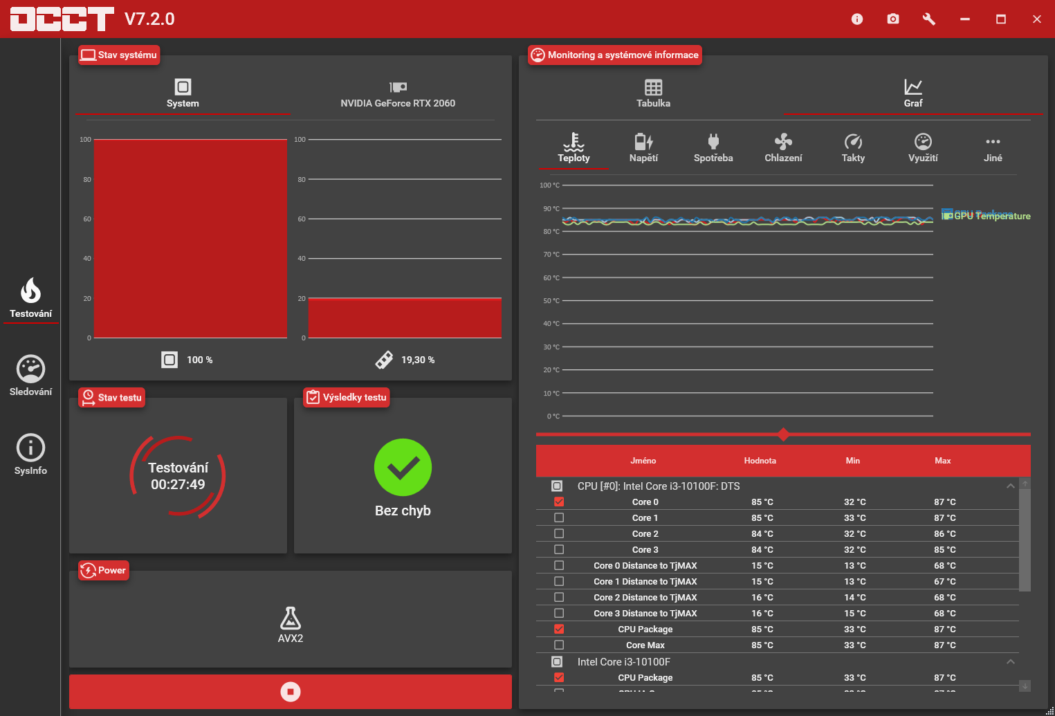

OCCT Power Test:
Adobe Premiere:
Sony Vegas:

Co se chlazení týče, tak záleží co case dovolí, obecně 2 nasávací a co case dovolí tak výfuk ven, ideálně 120-140mm na nízké otáčky.
- Dobře, taky bych to tak viděl, ale chtěl bych se zeptat jaké větráky bys přesně doporučil? Já mam u sebe Noctua (3x NOCTUA NF-A14 PWM Chromax Black Swap), ale to bych do takhle levnější herní sestavy nedával, 1 takový větrák by vyšel stejně draho, jako celá skříň. Tip asi mám, ale chtěl bych se raději poradit, můžou být klidně 2, pokud je toho více ke zvážení.
Ta skříň Evolveo M1 má: Boční 1x120/140mm, Přední 2x120mm, Zadní 1x120mm. Udělal bys to klasicky 2x 120mm v předu pro nafukování a 1x 120mm vzadu pro výfuk, nebo bys tam dal i ten boční?
Ještě deska má jen 1x CHA_FAN konektor, ale díval jsem se, že existují PST větráky, které se dají zapojit do sebe, takže by nemělo být třeba rozbočovače, jestli to chápu správně.
