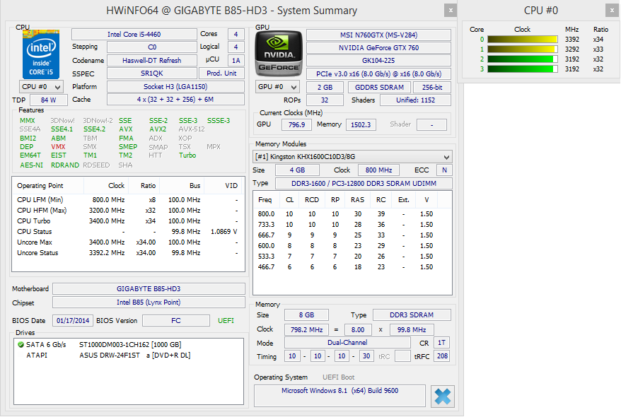

co se týče toho Turba, takže když se to někde v biosu nastaví, tak já mám třeba i5 4460 (3,2 Ghz, turbo 3,4) tak to prostě nějakou dobu maká a pak to spadne zase na těch 3,2? Já jsem schválně měříl CPU pomocí CPUSPEED a píše mí 3293 Mhz.

Záleží jak to máš nastavené, základní turbo je myslím 3,4GHz pro 1-2jádra 3,3GHz pro 3 jádra a 3,2GHz pro 4jádra (možná má pro 4 a 3 jádra 3,3GHz, k 4460 se mi to nepodařilo dohledat, ale u těchto nižších CPU to má intel dělené většinou pro 1-2, 3, 4, nebo apsoň tak nějak se to většinou chová, pak záleží na teplotě, spotřebě, TDP atd, dle toho si to elektronika může upravovat) a potom je Edhanced Turbo, které drží CPU furt na 3,4GHz (zase pokud nepřekročí teplota, TDP, spotřeba... určitou hranici). Jestli tak zkus hlídat frekvence přes HWiNFO64, to ukazuje takt každého jádra samostatně.

Nastavení programu se na začátku ptalo na zapnutí senzorů? Nic jsem tedy nezatrhával a nechal tak jak to bylo.

Jo když zatrhneš Seonsors only, tak se otevře okno podobné HWmonitoru. Zkus zatížit všechna jádra CPU, uvidíš, jak se budou chovat takty.

No jo, tohle vzniklo až po celosvětové "rádoby" krizi. Jinak zkoušel jsem FarCry 4 a občas to vyškolilo procesor na 100% a frekvence vylítla na 3,4 Ghz, jinak v klidu si jede na 3,2 občas 3,3.
