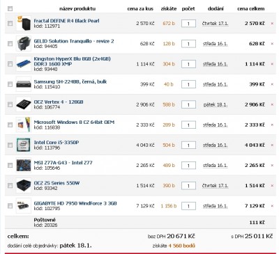

Ahoj. Potřeboval bych poradit se sestavením PC. Mám myš, klávesnici, repro 2+1, monitor (23´ 1920x1080) a HDD 1TB 7200 ot. Potřeboval bych si teda pořídit záložní zdroj UPS a kompletní skřín se všemi komponenty + OS (asi Windows 8, na notebooku mám Windows 7). Chci aby PC nehučelo a nebylo moc slyšet. Skříň asi tuto: http://www.czc.cz/fractal-define-r4-bla ... 71/produkt ? I když jsem původně plánoval nějakou do 1.000,-, ale jestli má velký vliv na chlazení a hluk, tak si radši připlatim než poslouchat od rána do večera hučení (určitě chci alespoň jeden USB 3 - nejlépe ze přední strany skříně). Dále chci určitě jeden SSD disk 256 GB - asi Samsung SSD 830 nebo 840 (jeden klasickej mám 1TB 7200 ot a časem bych dokoupil ještě jeden klasickej). RAM 8GB nebo 16GB. Na prvním místě je střih a editace FULL HD videa (AVCHD) v Pinnacle Studio. Na druhém místě hraní her, momentálně hlavně Diablo III a nějaká ta FPS. Cenový limit kolem 25.000,- Kč s DPH. Nikdy jsem nic netaktoval a skoro určitě ani nebudu, co se komponent týče tak tomu moc nerozumim a rád si nechám poradit. Je mi jedno kde to objednám, sestaví mi to kamarád zadarmo. Díky moc.

Dala by se tam dát výkonější grafika (HD7970), ale na úkor fractalky (což je mimo jiné špičková case, a určitě doporučuji), mimochodem SSD disk 256 GB je až moc datové uložiště do 25k
, + si myslím, že normálnímu člověkovi musí těch 128GB stačit!
Já bych to tak nechal (myslím tim, nepřídaval bych tam silnější GK)

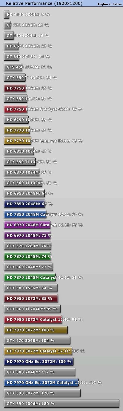

GTX 660 Ti je taky alternativa místo HD7950,..avšak HD7950 má výhodu v tom, že má lepší taktovací potenciál, s kterým se můžeš dostat i na výkon HD7970! 16GB RAM využiješ např ve photoshopu např s prací s mnoha vrstev, na tu editaci těch videí je lepší intel než AMD, nesuď podle počtu jader, není jádro jako jádro v tomto případě. Když teď nad tím přemýšlím (vzhledem k tomu, že tvoje priorita číslo 1. jsou ty videa) tak bych zařadil Intel Xeon Je to stejný procesor jako i7, akorát jinak jmenovitý a výhoda oproti i5 je v tom, že má větší počet vláken, což Ti v editací videí rozhodně pomůže. ale to jsme na 26k (ledaže by se ubralo na skříni)

HD7950 je dokonce trošičku výkonější než GTX 660 Ti už v základu. Ohledně zmínce o taktování: to nebylo myšleno tak, že si ji musíš nataktovat aby byla teprve výkona, nebo aby byla min. na stejno jak GTX, nebo lepší než GTX 660 Ti=>ona je výkona už i základu, bez taktování

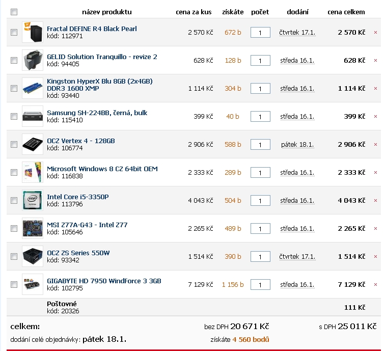

No stříhat video každej den nebudu. Takže z procesorů co mi navrhujete http://www.alfacomp.cz/php/product.php? ... archType=1 http://www.alfacomp.cz/php/product.php? ... archType=1 http://www.alfacomp.cz/php/product.php? ... archType=1 bych bral teda asi ten poslední. Rozdíl mezi 1. a 3. je 1.500,- což bych si přidal, jestli je navýšení adekvátní navýšení výkonu. Jinak SSD dám teda 128GB, ale nebyl by lepší tenhle http://www.alfacomp.cz/php/product.php? ... 2AN35B1SGB ?

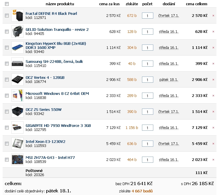

pinacle studio vyzaduje pro AVCHD I7 procesor.Zvaz priplatek necele tisicovky- http://www.czc.cz/intel-xeon-e3-1220v2/110592/produkt Deskou je podporovan.

Re: Sestava PC 25.000,- Kč
Ten tvůj má "jenom" 4 vlákna, ten můj má 8 vláken, nevidíš ten rozdíl? OCZ Vertex 4, Crucial M4 tvoří špičku na trhu mezi SSD. Konkrétně OCZ Vertex 4 256GB má lepší poměr cena/výkon než Samsung 840 256GB, protože u OCZ si platíš min kč za 1GB, než u samsungu.
Nevím proč d1amond navrhl ten procesor, rozdíl mezi mým a jeho je v tom, že jeho má int. grafické jádro, které Ti je stejně na nic, když máš externí grafiku, co se týče lepšího turbo násobiče, tak to stejně dovolují asus/msi desky s chipsetem Z77 a navíc říkal, že se v taktování nevyzná=>čili ať se k tomu sám vyjádří...

Omlouvan se asi patnacset a preklikl jsem odkaz. http://www.czc.cz/intel-xeon-e3-1230v2/110593/produkt
