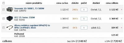

Nemáš to až zas tak vůbec špatně, v podstatě pokud se chceš držet toho limitu v tvém návrhu, tak vyměn akorát zdroj za Seasonic OEM 500 + tu prodlužku nebo lépe rovnou ten ocz

Díky, koukal jsem co doporučujete (a pročetl nějaký testy) a podle toho to seskládal...
Zdroj tedy vyměním, ten ocz jsem měl dokonce v návrhu původně, ale myslel jsem že enermax je kvalitní zdroj.

Enermax jsou kvalitní zdroje. Naxn ale zrovna ne.

Tak PC už je druhý den doma. Vzal jsem tu "svoji" sestavu ale s OCZ zdrojem (jak psal warcraftan) a skříň jsem nakonec vzal fractalku :)
A maximální spokojenost. PC je tichoučký že o něm ani nevím.
