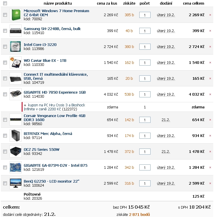

Ahoj, potreboval bych poradit se slozenim herniho pocitace. Potrebuji monitor,os (predpokladam ze by mi win xp brzdily pocitac) a klavesnici. Limit mam 18000. Hlavne chci aby mi nakou dobu vydrzel a hned se nezavaril. Rad bych do toho dal i5 a hd7850 jenze bych rekl ze uz neni kde setrit. Jinak nebylo by lepsi na hry misto i3 prave ctyrjadro Amd phenom ll x4 965 be + kvalitni vetrak na procesor? A mel bych si koupit hdmi kabel nebo bude stacit ten dodavany s monitorem? Muj navrh : http://www.czc.cz/8hbvnbnoucjc5bdv374jan0ddb/seznam
Jeste bych chtel vedet jestli ten vetracek bude uzitecnejsi ve predu nebo v zadu.
--- Doplnění předchozího příspěvku (16 Úno 2013 10:52) ---
Pokud mi budete delat seznam tak prosim na czc, maji tam slozeni zdarma.

Monitor by to chtělo min full HD nejlépe s DVI konektorem. 14cm ventilátor - na něj se můžeš "vykašlat" zatím zainvestuj co nejvíc do komponentů a až potom řeš nějaký přídavný ventilátor, hlavně ať je zadní ventilátor, který plní tu nejdůležitější funkci. i3 se mi jeví jako lepší volba než Phenom II X4, jak výkonostně, tak spotřebou, teplotami i lepší budoucnosti socketu.

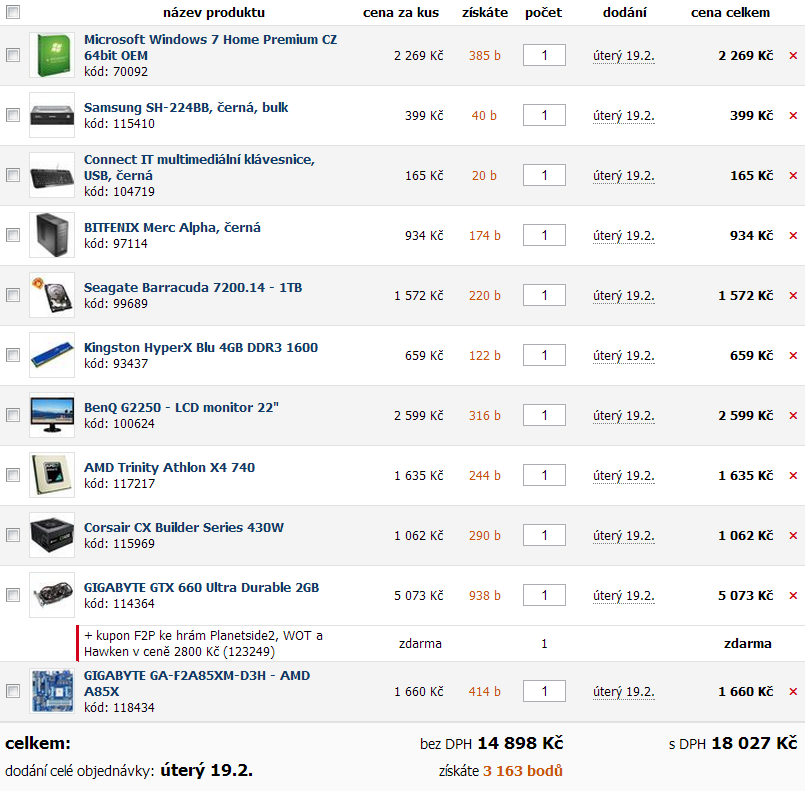

Souhlasím s tím co navrhl warcraftan akorát bych tam dal tuto desku http://www.czc.cz/msi-b75ma-p45-intel-b ... 72/produkt
EDIT: ještě by to šlo postavit na Athlonu, což je lepší volba než Phenom

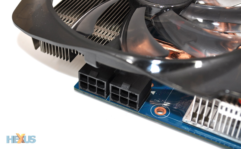

Mám otázku na Martaba: nebude vadit, že ten tvůj Corsair 430W má 1x PCI-E konektor, když GK vyžaduje 2 konektory?
Obecně bych za tento vysoký finanční limit viděl min. právě ten intel, at už i5 s hd7700 nebo i3 s HD7850,..ale Athlon už si myslím, že tu nepatří

Tak ty konektory až tak nevadí, jsou k tomu redukce a zdroj má dostatečný výkon. A Athlon má téměř stejný výkon jako i3, ale stojí výrazně míň a tím si může dovolit silnější grafiku. Já osobně bych se rozhodoval mezi i5 +HD7770 (ale to není moc výkoná grafika), nebo Athlon + GTX660 což je ve hrách výrazně výkonnější.
