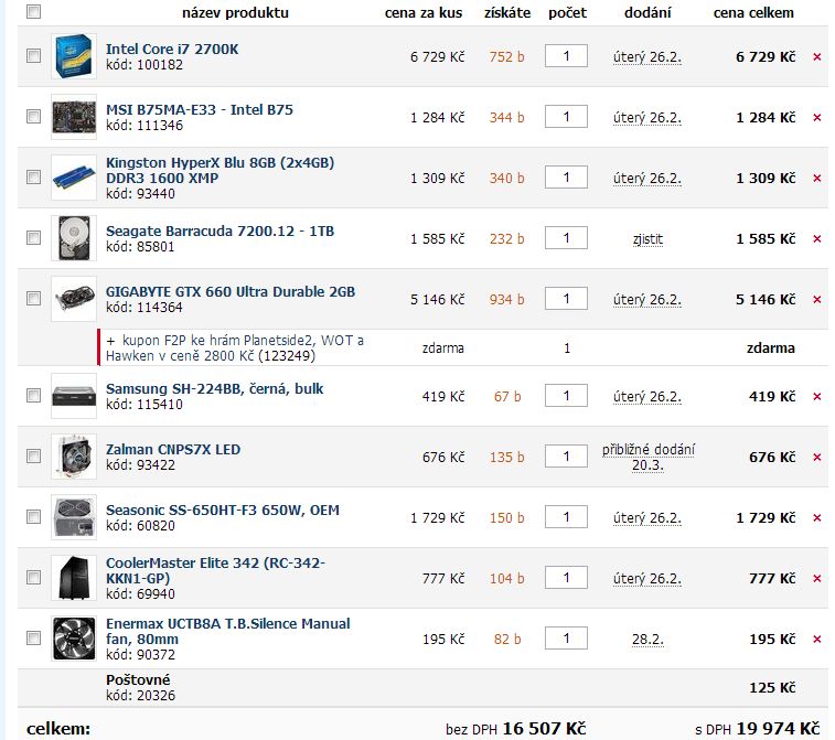

Tycatko.. to fakt ne
taktovací i7 procesor a tak děsnou desku a ještě k tomu naco??????? a je tam toho víc...
19 983,-
19 983,-

????? Intel + AMD ????? od kdy. K procesoru Intel je lepší grafika od Nvidia to za 1). a za 2) Šetříš na procesoru aby jsi měl lepší základovku chceš říct že větší vliv na hry má základovka než procesor?????
asi těžko.

A skříň je sice kvalitní ale zase na skříni vůbec nezáleží. Takže podle tebe má na hry větší vliv case a základovka než procesor??? zbytečně za to utrácíš.
--- Doplnění předchozího příspěvku (23 Úno 2013 12:38) ---
Nechci tím říct že stačí nějaká nekvalitní skříň za pár stovek skříň stačí za 1000 + -

Ale ty si teda chytrák... od kdy vadí AMD a intel???
na co i7 které má ve hrách horší výkon než i5
jak můžeš kombinovat taktovací procesor a lowend desku která taktovat neumí???
Case má vliv na chlazení součástek a tím i na jejich spolehlivost...

Tu tvou sestavu sem musel vyfotit... protože až to smažeš tak mi to nikdo neuvěří

tycatko: Narvat i7 na nejlevnější desku je jak narvat motor z ferrari na podvozek favoritu. Ano, pojede to, ale nikdy z toho nevytáhneš maximum. Navíc spolehlivost asi nebude to pravé ořechové. Stejně tak case. Case pravda FPS nepřidá, rozhodně je ale příjemnější ticho s nízkými teplotami, než drnčení ventilátorů a rezonance plechů.

tycatko píše:Nechci tím říct že stačí nějaká nekvalitní skříň za pár stovek skříň stačí za 1000 + -
a co tady asi píšu

ještě nechápu ten zdroj.. 650W na co??? na úkor procesoru si tam dal o dost slabší Grafiku... a tím ventilátorem si to úplně zabil

No tak jo ventilátorem možná.

Ta tvoje celá sestava a vůbec návrhy, kterým každé téma zbytečně spamuješ 'možná'.

Nekoukal jsem na ostattní sestavy, tak nadhodím svou
CPU: http://www.czc.cz/intel-core-i5-3350p_5/113796/produkt
MB: http://www.czc.cz/msi-z77a-g43-intel-z77/105646/produkt
GK: http://www.czc.cz/msi-r7950-twin-frozr- ... 56/produkt
CH: http://www.czc.cz/coolermaster-hyper-tx ... 57/produkt
MEM: http://www.czc.cz/corsair-vengeance-low ... 70/produkt
DVD: http://www.czc.cz/samsung-sh-224bb-cern ... 10/produkt
HDD: http://www.czc.cz/seagate-barracuda-720 ... 89/produkt
CASE: http://www.czc.cz/zalman-z9-u3-bez-zdro ... 75/produkt
ZDROJ: http://www.czc.cz/ocz-zs-series-550w/93342/produkt
20500,-. Kdyby bylo těch 500,- problém, lze vynechat chladič.

1) Intel vs AMD (CPU+GK), to je pravidlo někdy z roku 2000/2001, kdy byla lepší kompatibilita u čipových sad Intel s grafikami Nvidia
2) Dokážeš vyjmenovat několik zásadních rozdílů mezi skříní, řekněmě Tvou 341 a skříní Fractal Design za 2300,-? Pokud nenajdeš zádné zásadní, uznám Tvou verzi, že skříň za 1000,- bohatě stačí (u PC za 20000,-)
