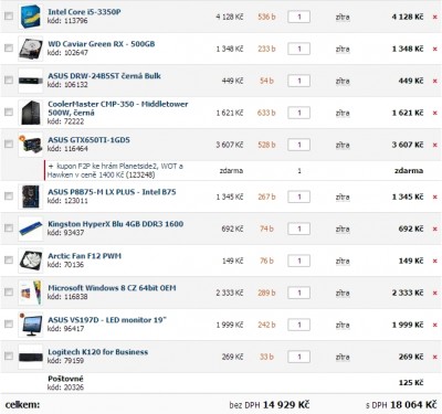

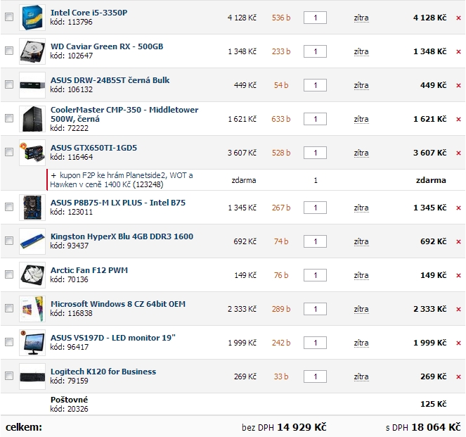

Dobrý den potřebuji poradit se sestavením pc. Chci se zeptat jestli tyto komponenty do sebe pasují a když ne tak nějaký podobný komponenty za tuto cenu. Když budete vědět o něčem lepším něž toto za stejnou cenu tak prosím poradte. Dík Bugster

Tady jsem něco zkusil, ale já osobně bych investoval trochu víc do HD7850. :)
http://www.alfacomp.cz/php/basket.php?items=_1KXK011P5T011RAD011Q24010YO6011J8A011R7M011F8C011OJF0114UB011OHY01
V tý tvojí je skříň se zdrojem za 1600kč. To moc funkční nebude ani jedno, za tu cenu.
Edit: Tak jsem si všiml co tam je za monitor... Jsi si jistý, že ti bude to rozlišení stačit? Protože tohle se dneska dává do 13" notebooků nižší třídy...

Chtělo by to min. Full HD 21,5´ - 22´ monitor.
18 053,-

Pls poradte mi AMD nebo Intel ?

intel - a naozaj sa oplati este trosku pockat a nasetrit si na HD 7850, pretoze ten vykon oproti 7770 je naozaj niekde inde
Re: Sestava PC do 18 000
A když bych chtěl AMD procesor je s tím kompatibilní Nvidia Geforce GTX ?

Ano, ale AMD procesory mají max výkon jako Intel i3 (ve hrách), takže pokud na to máš peníze je lepší volbou Intel i5. Co se týče grafiky tak je jedno jaký je tam procesor, tam záleží na slotu (dnes se používá PCIe, takže tam problém není). A co se týče konkrétního modelu grafiky tak bych rozhodně uvažoval nad tím připlatit si za HD7850, oproti HD7770 je ten rozdíl výkonů znát, co se týče grafik od nVidie tak tam prakticky jediná co nabízí něco víc za danou cenu než AMD je GTX660 a GTX660 je zároveň spolu s HD7870 nejvýkonnější grafikou co se vyplatí koupit k procesoru od AMD, potom už začne ten procesor tu grafiku omezovat.

Neřekl bych, že FX-8350 končí s dechem u 7870 či GTX660.

Jo na FX-8350/8320 jsem zapoměl, ty zvládnou výc, ale Phenomy/Athlony II, Athlony X4, A4/6/8/10, FX4xxx/62xx "končí" u GTX660.

Mě se nezdá, že by procesor FX-4300 nebo FX-6200 nějak zásadně brzdil grafiku... Na Crysis 3 je to dobře vidět... ten rozdíl mezi i7 a FX-4100 je 2 FPS... tak bych se toho nějak nebál...

Tak ono je taky důležité jakou hru sleduješ v jakých nastavení...

http://www.czc.cz/c2t6q87fjminla4dghvvpgc3vc/seznam
2 tisíce navíc...
