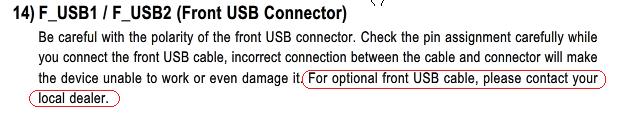

Dobrý den chel by som sa spytat ze ako mam spojazdnit moj 2.0 port na doske? pomocou akeho kabla?
Manual - strana 28
http://www.manualowl.com/m/Gigabyte/GA- ... ual/239666
Ďakujem

Vůbec nerozumím co vlastně chceš. Vzadu na na PC máš čtyři konektory USB. Co vlastně chceš ještě zprovoznit? Pokud USB vpředu na bedně, tak kabel by měl být součástí bedny a stačí jej připojit do konektoru na základní desce vpravo dole - viz manuál. Jestliže jsi instaloval ovladače z CD k základní desce, tak jsou USB funkční. Ve správci zařízení mrkni, zda tam není ? nebo!

Skoukni manuál, str. 41 a 42, najdeš tam nastavení USB řadičů v Biosu. Zkus dát USB 2.0 Controller na "enable" a USB 1.1 Controller na "disable". Pak by Ti měly všechny USB porty fungovat jako 2.0.
Co se týká kabelu na přední USB, pokud je bedna má - teda ty přední USB - měl by kabel být součástí bedny, pokud je bedna nemá, kabel nepotřebuješ. Jinak viz manuál, str. 28

To 123andrej1234: Jinak pokud správně chápu tak chceš získat další USB port(y), to jde udělat tím vyvedením z desky přes ty piny. Existují dva způsoby jak to udělat, 1. máš USB porty na case a zapojíš káblík co od nich vede do toho portu na desce, 2. pokud nemáš USB na case tak potřebuješ "něco" co ti "převede" ten konektor na USB, a to něco je to co ti nahodil zeus (http://www.zbozi.cz/vyrobek/digitus-zas ... pin-0-25m/), to ti vyvede porty dozadu dozadu na case, nebo seženeš nějaký převodník do přední pozice pro FDD mechaniku, třeba http://www.czc.cz/silverstone-sst-fp32s ... 2027029=t1 . Pak je vlastně ještě třetí možnost jak zvýšit počet USB, a to pomocí tzv. HUBu (http://www.czc.cz/belkin-usb-hub-2-0-4- ... 2027029=t1).
