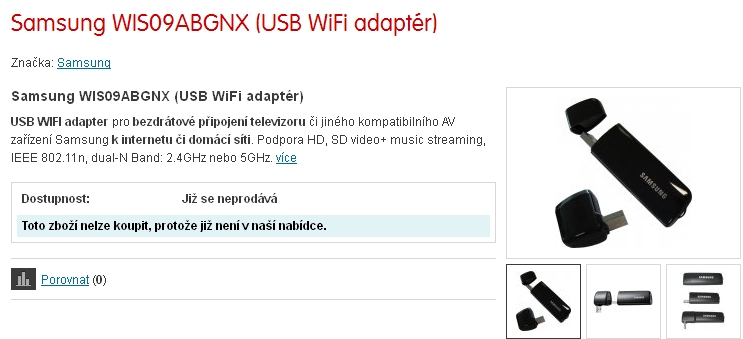

Dobrý den,
Potřebuji doporučit pokud možno co nejlevnější wireless usb adapter pro připojení do TV Samsung UE37ES5500W. V manuálu se píše, že lze dokoupit zvlášť Wireless LAN Adapter wiso9abgnx, wiso12abgnx - ale bohužel už není k dostání v ČR, čili prosím o alternativu...samozřejmě, že lze to natáhnout přes optický kabel, ale vléct to přes pokoj=>chodbu až do obývaku je pro matku nepřijatelné...

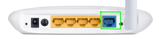

Viz. obrázky

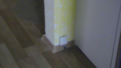

A to je zdířka pro WLAN, ale k tomu dalšímu routeru u tv bude zdířka pro WLAN prázdna a i tak to bude fungovat teda j?
Tohle máme doma, už od doby kdy poda se jmenovala netopýr

Příspěvekod mmfmoc » 31 bře 2013 16:27
To je tzv. zdířka WAN - Wide Area Network - pro připojení "venkovní sítě". Pokud jsi na routeru nic nenastavoval, z PC který je k němu připojen ethernetovým kabelem lze na adrese 192.168.0.1 nebo 192.168.1.1 nebo 10.0.0.138 (zadáš do adresního řádku prohlížeče) konfigurovat. Přihlašovací jméno a heslo admin:admin nebo admin:1234 . Tam můžeš nastavit SSID a heslo. Pokud jsi s ním od výroby nic nedělal, žádné heslo tam nastavené není a do vaší sítě se může připojit kdekdo.

j, tak WAN a ne WLAN :oops:
