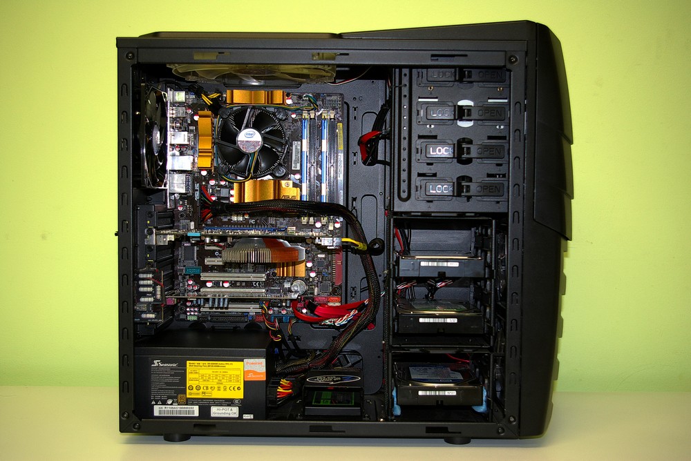

OT: tééda, viděl jsem ty současné komponenty, core 2 duo, 9600GT a do toho takový luxusní zdroj a to celé v CM skříni :-D, asi skládáš nový pc po kouskách že...cable management je slušný, až budeš mít novou MB, tak Ti nepůjde vidět ani ten 24pin cabel...
K tématu: nevím jestli má smysl investovat další peníze do 775, nebo další ramky DDR2...Jak můžeš vidět, tak na tom bazošu to je za 2k,..když vezmeš 2k + ještě něco k tomu, tak máš mATX b75 + intel i5 3350p...K těm procesorům na aukru: nepočítej že i za 5 dni (kdy skončí aukce) bude stejná cena jako je tam teď...

Ano skládám PC po částech, začal jsem skříní a zdrojem, SSD atd..
