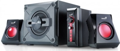

Ahoj, mám doma tyto bedínky
http://www.facebook.com/l.php?u=http%3A ... =sAQEEtFaX
..jelikož ale mám celé pc modré, rád bych to přebarvil.
Ten proužek na ovládacím panelu nebude problém, přelepím to co chci nechat a přestříkám.
Problém nastává u těch malých bedínek.
Bojím se, že když to přestříkám, tak tím jak to bude rezonovat tak to časem popraská.
Poradíte mi na to něco, jak to udělat tak aby to bylo v poho?
díky

Tvoje starosti bych chtěl mít. Kup si kvalitní barvu, nejlépe na auta a nic nepopraská.

A jak je to u těch malejch bedínek, když to rozeberu a složím nazpátek, ovlivním tím nějak zvuk? Je to nějak centrovaný/kalibrovaný nebo tak něco?

Aby chytla barva ještě bych to podložil zakladovkou koupíš i ve spreji.
Hlavně co sem pochitil že školy autolakyrnika tak ty bedny musíš obrousit bude tam určitě problém v tom že nebudou tak zcela matné.

Pokud se barva dostane na gumové závěsy membrán, změní to jejich tuhost a to ovlivní (samozřejmě negativně) vyzařování reproduktorů. Reproduktory jsou schopné vyzařovat až nad svým rezonančním kmitočtem a ten se nalakováním gumového závěsu posune směrem nahoru. Tím v kmitočtové charakteristice celého systému vznikne pokles v oblasti, ve které navazují satelity na horní kmitočet subwooferu. Navíc - pokud se jedná o bassreflexové ozvučnice - dojde k rozladění bassreflexu, protože ten je naladěný právě na rezonanční kmitočet reproduktoru. Navíc barva zvýší hmotnost kmitajících membrán a tím razantně poklesne účinnost reproduktorů - klesá s třetí mocninou hmotnosti.

Jaanekk píše:A jak je to u těch malejch bedínek, když to rozeberu a složím nazpátek, ovlivním tím nějak zvuk? Je to nějak centrovaný/kalibrovaný nebo tak něco?
Nech to jak to je.

Aha, takže. Má někdo nějaký nápad jak to udělat, tak abych při tom nic nepo°°?

Je. Nech to jak to je.

A nebude jednoduší koupit nové bedýnky, popřípadě přelakovat PC na červeno/černo :D
Tak mne napadá, co kdyby jsi před repráčky vyrobil modré "zasíťkování" (nebo jak se to jmenuje, prostě takovou tu hustou síťku co tam někdy bývá :D ).

Nebo to "přetapetovat", rovné plochy nějakou samolepkou či tapetkou ... :smile:

Tak rovné plochy nejsou až takový problém (psal že to přelakuje), největší problém jsou ty červené středy.

Já bych je podsvítil modrou diodou nebo ledkou taky by to bylo pěkné ale jsem blázen tak ne pro každého :D
