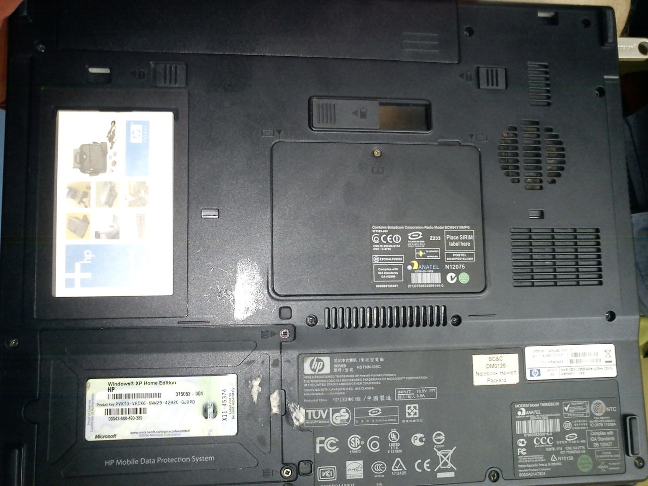

Dostal jsem za úkol( neptejte se proč já když se ptám jinych) dát lepší ram do NTB HP Compaq nx6110
Tak bych volil 1 GB - http://www.alfacomp.cz/php/product.php? ... 21UY00ZHNA
Ale nikdy sem ram nevyměňoval v NTB. Kde ji mám hledat ?
Majitel je starší pán, a ram byla velice rychle zaplněna a NTB byl pomalejší a pomalejší. System XP reinstal

Pod tím prostředím krytem. Drží ho jediný šroubek.
Paměť tam půjde a pokud budeš mít kliku, půjde dohromady s tou 512. Takže celkem by tam mohlo být 1,5GB.

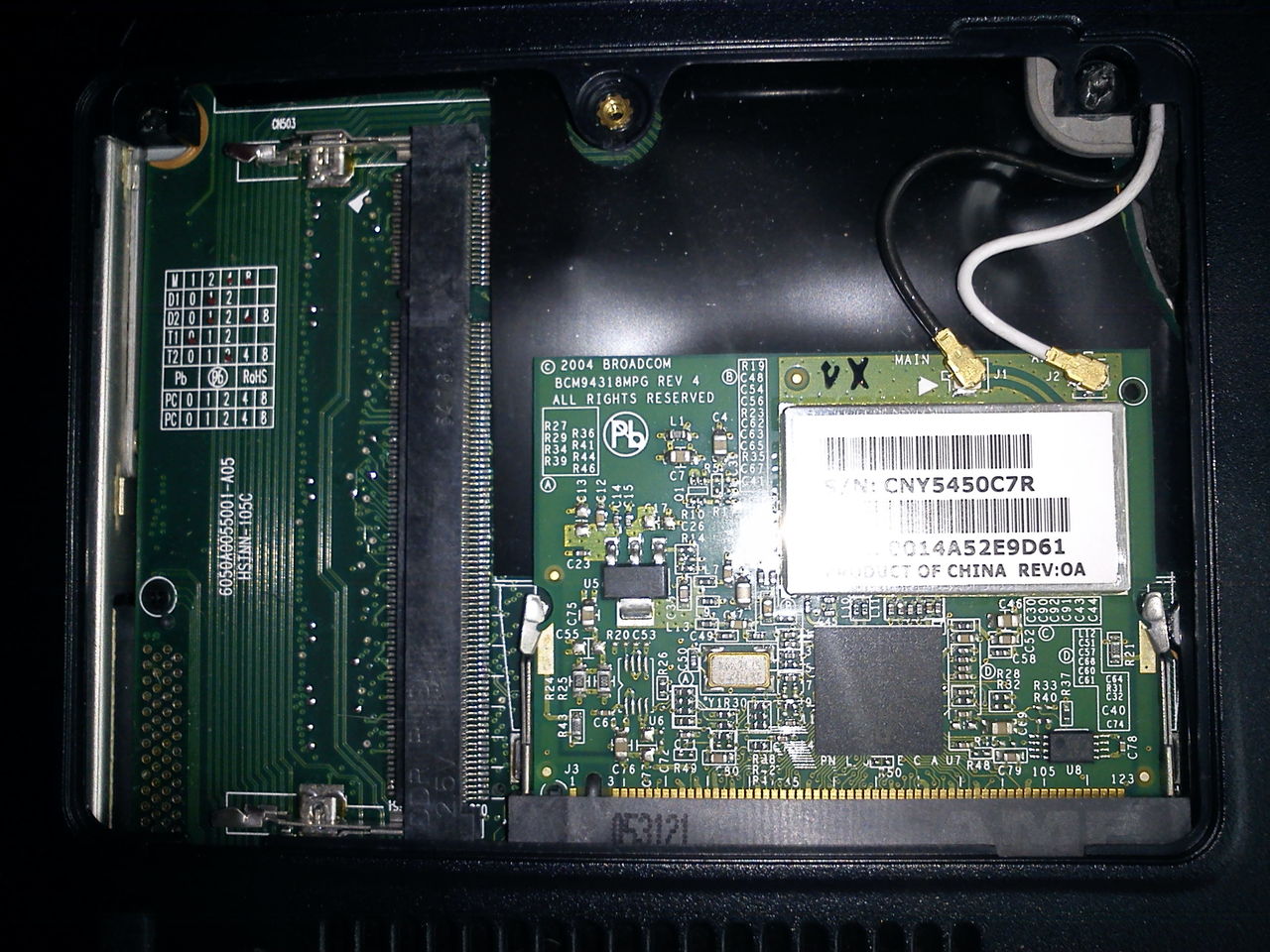

Ono to už je jedno jestli 1Gb nebo vice. To se už nepozná. Přikládám další fotku co dál :)

Ona tam paměť není. To s těma drátama je wifi.
Původní paměť je pod klávesnicí, tady je prázdná pozice na tu novou. Paměť by měla držet těma kovovýma packama vlevo na obrázku.
Takže až jí budeš mít, namáčkneš ji tam.

Teď si nejsem jist, ale jak jsme to měli doma tak jsou tam tuším dva sloty, jeden pod klávesnicí a jeden na spodní straně pod krytem.

Vždyť to máš otevřené. Nacvakni tam ramku a zadekluj. Žádná věda.
A ano, ta druhá paměť je pod klávesnicí a není třeba se na ní dostat.

Re: Lepší RAM ntb Hp 6110
ten sem měl
moje 1 HP
ramka je pod kláveskou + v zadu já měl 1+1GB a jel pěkně

Vyřešeno, koupena gigovka, až na třetí pokus funguje.
poprve sem ji tam zasunul ale žádna změna. Druhy pokus už změna nastala, a to černá obrazovka a moje obavy že sem odpalil další základní desku(ta první byla od asusu
na třetí pokus s větší silou při zasouvání vše funguje. PS : Ram tam byla původníé 256MB
Díky všem za rady
Díky všem za rady
