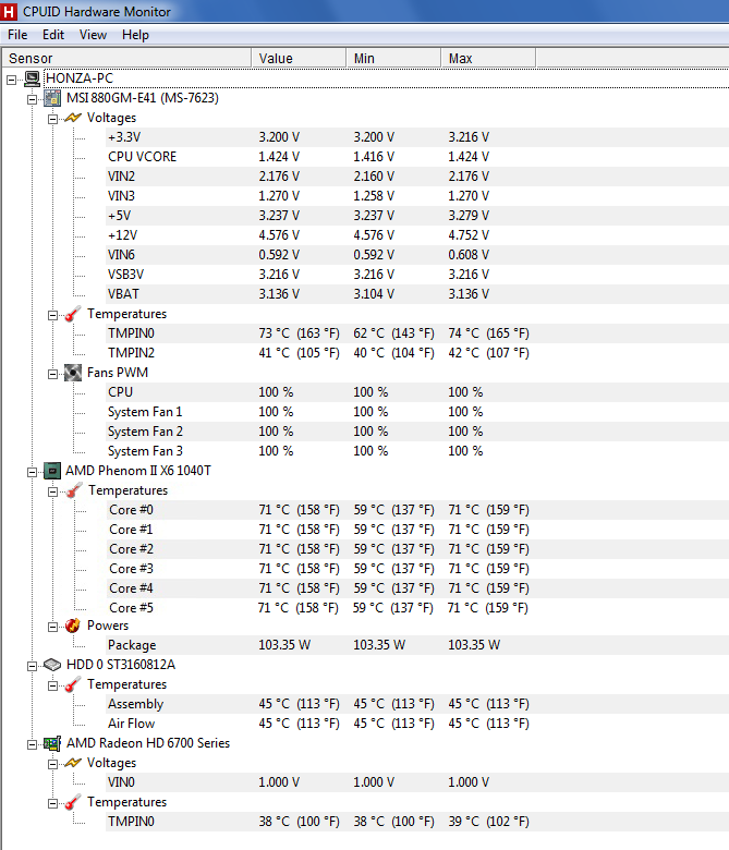

Zdravím, rozbil se mi u chladiče na cpu větrák. Tak jsem jsem ta upevnil jiný 120x120 mm ale teploty jsou furt vysoké,bojím se že mi to při hraní dodělá procesor,asi to bude chtít nový chladič. Přemýšlel jsem nad Gelidem ale potom nezavřu case, má docela velké rozměry, Hodím jsem teploty aby jste viděli jak na tom jsem .Zajímalo by mě kolik max. vydrží ten procesor protože ve pátek jedu do města tak aby nebylo pozdě nebo obědnat. :-( Potřeboval bych poradit co mám dělat jestli objednat a nebo stačí počkat, když bych chtěl toho Gelida tak bych musel koupit i novou case.
Procesor je na 3.0ghz

Sestava je ta z podpisu? Co je tam za chladič a co za ventilátor jsi tam dal + dej se screen z programu HWmonitor (zapni HWmonitor spusť nějakou zátěž a pak až sem dej ten screen).

1. Ještě sem dodej screenshot z HWmonitoru..
2. Hoď to zpátky do defaultu, jestli to pomůže. Jaký chladič tam máš teď?

Speedfan vám nestačí? zátěž tam má (jak hraje hru)...Teploty jsou vyšší, ale nejsou kritické,..na Phenoma jsou tyhle teploty normální...obzvlášť když máš boxovaný (akorát s nějakým dokoupeným vent.) - se nemůžeš divit + jestli máš prach v PC, tak to teploty taky zvyší.

Z mojí zkušenosti teploty CPU pořádně prověří HeavyLoad. Pokud procesor dosáhne 75°C a víc (až 80°C), tak už je to dost špatný.
Nechal bych to 10-15 min testovat a v průběhu testu radši sledovat teploty.

To warcraftan: On stačí i ten SpeedFan, ale každý program ukazuje trochu jinak a navíc HWmonitor ukáže i nim/max teploty.

Tak ty teploty jsou opravdu špatné, u Phenomů by se měli držet do 60°C.Cos tam dal za ten 12cm větrák?

Ten větrák asi nemá dostatečný průtok na to aby to dostatečně ochladil...

A měl bys přidat ventilator před disk, 45 stupňů je dost.

Navíc jestli říkáš, že tam drží tak tak...tak to nemusí mít taky patřičnou účinnost...resp. pokud ten vent. nedoleha na ten chladič úplně, tak Ti i muze za chvíli odejít...
