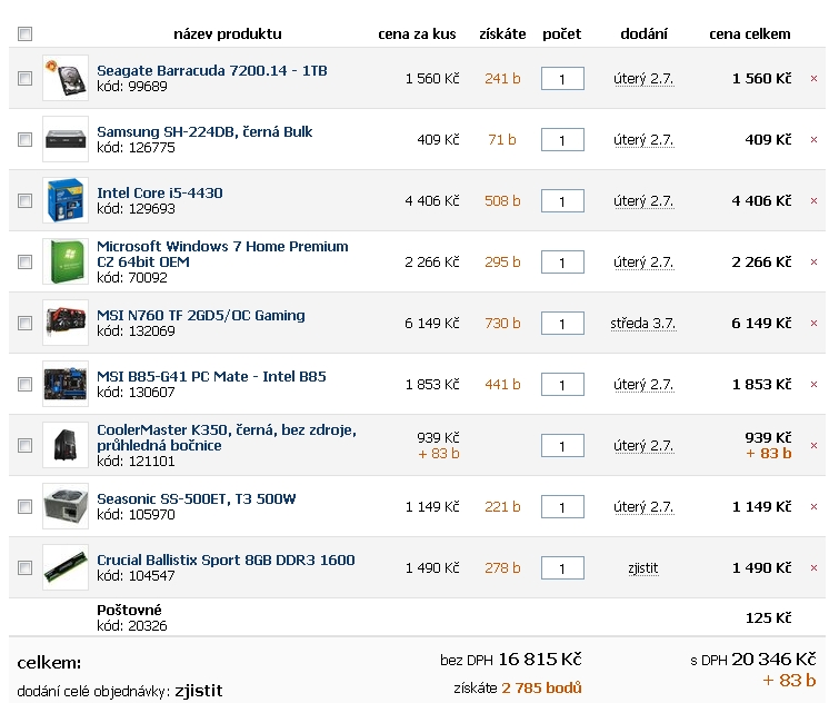

zdravim, kupuju si novej pc a mám link na věci ale nvim jestly je to vše potřebné k pc jako jestly se vůbec rozjede nebo tak když sem se totiž díval na alzu tak tam bylo víc věcí... tady je link : http://www.czc.cz/6jk817d5jojj09pp6gdfu1n5g8/seznam předem děkuji[color=#0000FF][color=#0000FF]

Dá se z toho udělat pc ?? Vyřešeno

Ja bych rovnou pridal lepsi chladic - treba osvedceny Gelid Tranquillo
Re: Dá se z toho udělat pc ??
no dal sem tam tuhle skříň tak nevím .. http://www.czc.cz/zalman-z11-plus/108503/produkt

petr22 píše:Ja bych rovnou pridal lepsi chladic - treba osvedceny Gelid Tranquillo
proč? bude se tam snad taktovat? Intel boxované chladiče postačí zatím. Jsou tižší, než AMD chladiče a procesor uchladí i v zátěži,...Kdyby na něho bylo místo v limitu (v odkaze na czc) tak ano...ale zatím ne (vždy jsi ho totiž může dokoupit zvlášť)...
Autorovi: postavil bych to už na 4. generaci intel procesorů Haswell. Tvůj odkaz na czc: je tam vše proto, aby pc fungoval.
Proc? Protoze pasivni chlazeni je lepsi a mnohem tissi nez ten chladic co je u procesoru. Lepsi chladuc se prece nekupuje jen kvuli taktovani, ja nic netaktuju a mam ho ve vsech pocitacich.
Chladic je sice mozne dokoupit, ale vymontovavat kvuli montazi motherboard je neuveritelna otrava, navic po nejake dobe "diky" bezolovnatemu pajeni nemusi vyndani/zandani vydrzet. Navic nesnasim lacine plastove zacvaky co drzi ten box chladic.
O tom ze by byl financni limit nepadlo ani slovo.
Chladič je výhoda, ale né podmínka, BOX chladič od Intelu je opravdu tichý (i v zátěži mi ho přehluší chladič grafiky) a teploty se taky drží v rozumných číslech, i teď jak byli ty vedra.
A gelid je pasivní chladič?
Ano, je. Nech si ho nekde ukazat.
Ten ventilator drzi na dvou dratkach (zacvaky) a vubec tam byt nemusi. Takze ho muzes treba prisroubovat na zadni stenu skrine. Na tom chladici je uplne zbytecny, teploty jsou stejne bez nej i s nim.
...teploty jsou stejne bez nej i s nim.
Jo, ale to musíš mít dobrej Airflow, ten ventilátor tam není jen pro parádu...

Re: Dá se z toho udělat pc ?? Vyřešeno
Takže se předpokládá, že ten kdo si kupuje chladič GELID za 600,- tak na něj nebude mít ventilátor nebo co?
Měl by jsi si uvědomit, že ventilátor na chladiči zlepšuje teploty komponentů a stejné s ním či bez něj určitě nebudou stejné.
