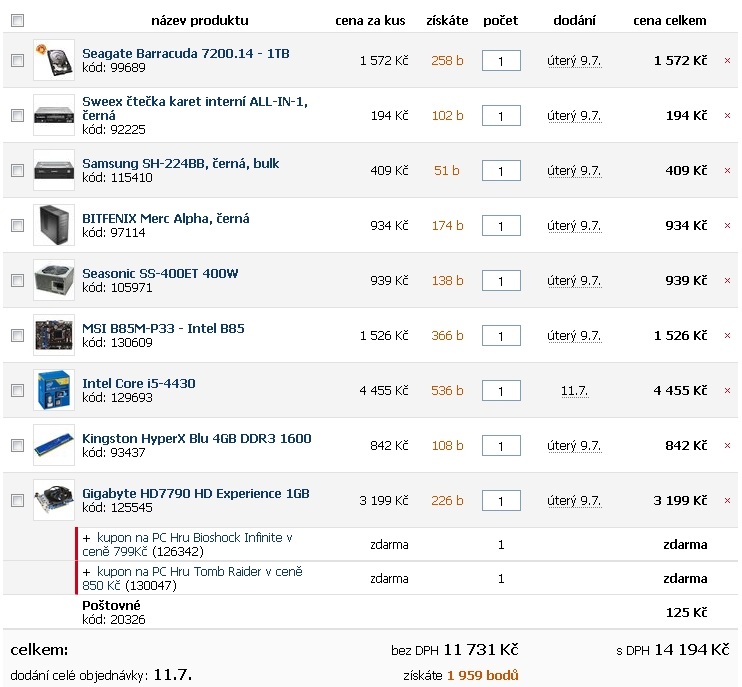

Jaký je Váš názor na tuto sestavu?
Příspěvekod keramos » 04 črc 2013 14:51
:thumbup: :thumbdown: Jaký je Váš názor na tuto sestavu?
http://www.czc.cz/85dctsuuuoggib8rq9j7tmtdkf/seznam

Re: Jaký je Váš názor na tuto sestavu?
Příspěvekod Carny » 04 črc 2013 15:16
V pořádku, ale skříň raději K350 a pokud nechceš taktovat tak uber na desce a přidej na grafice.
Příspěvekod kropovez » 04 črc 2013 15:27
Dobrý, ale za menší příplatek to můžeš mít na Haswellu: http://www.czc.cz/3r9rvr1dj4g1h9g8e3n109duec/seznam
Nebo s lepší grafikou: http://www.czc.cz/b6g5f4e1e4ijp8u2oumrs9bbjf/seznam
Příspěvekod warcraftan » 04 črc 2013 15:37
Ta skříň je pěkně na nic...stojí 1,1K, nemá otvory pro cable management a má umístění zdroje nahoře.
Jinak bych vzal tu sestavu s intelem.
Příspěvekod akem » 04 črc 2013 16:36
Ta bedna samozřejmě má možnost cable managementu a nevypadá vůbec zle, dokonce bych řekl, že zdroj nahoře je spíš výhoda, protože tím můžeš odtahovat tepkej vzduch z bedny bez použití dalšího ventilátoru...
Příspěvekod warcraftan » 04 črc 2013 16:42
Hm, jenomže ventilátor u zdroje akorát bude nasávat horký vzduch a bude tím horkým vzduchem ofoukávat součástky zdroje - tím pádem se ventilátor bude točit rychleji a bude větší hluk v case.
Možnost cablu managementu má akorát pro zdroj. Pro ostatní komponenty je např grafika už díry nejsou.
Příspěvekod akem » 04 črc 2013 16:55
pro co jiného by si chtěl cable management než pro zdroj? :D normálně jak tam vidíš, dá se kabel táhnout ke grafice zadem a vpravo dole ho vytáhneš... v tom bych problém nehledal... a zas tak horký vzduch nasávat nebude... zdroj sám o sobě má teploty okolo 35 - 45°C
Příspěvekod warcraftan » 04 črc 2013 17:07
Ty mi asi nerozumíš...
Nemůžeš mi argumentovat tím, že "zas tak horký vzduch nasávat nebude", prostě je lepší, když bude nasávat studený vzduch ze spodku...Když je ta možnost mít tohle všechno u levnějších skříni - tak proč to nevyužít?
Příspěvekod Pornosaurus » 05 črc 2013 00:35
Procesor bude chladit ten box?
14 058 Kč
Pokud by sis mohl dovolit trochu připlatit, tak bych volil GTX 660.
Příspěvekod keramos » 05 črc 2013 10:35
[Nemůžeš mi argumentovat tím, že "zas tak horký vzduch nasávat nebude", prostě je lepší, když bude nasávat studený vzduch ze spodku...Když je ta možnost mít tohle všechno u levnějších skříni - tak proč to nevyužít?[/quote]
Jaké tedy jsou ty, levnější skříně ???
Příspěvekod warcraftan » 05 črc 2013 10:48
Takhle
Příspěvekod Pornosaurus » 05 črc 2013 11:44
Desku bych volil aspoň tu MSI B85-G41 a ramky s napětím 1,5V.
