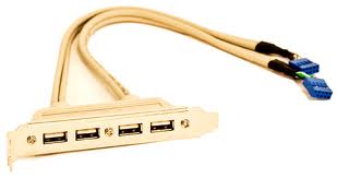

Tenhle, ale ma jen jednu radu kontaktu. Na druhou stranu ziskas vic portu, nez zapojenim bracketu.

Já měl u staré základovky dva tyto konektory. Z každého pak vedl kablík na záslepku se čtyřma USB konektorama. Bylo to součástí základovky. Vyvedení usb na inmterní čtečku jsem vyřešil odšroubováním jednoho USB konektoru a připojením na standartní usb konektor, co visel na kabelu z interní čtečky dovnitř do case. Myslím, že nejspíš budeš potřebovat toto.
