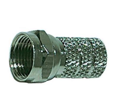

Zdravim,
připadam si trochu jako retard, protože nemůžu pořádně najít správný kabel.
Jde mi o "koaxiální kabel", který vede internet z přípojky ve steně do modemu. Když ho hledám, pak jsou zařazené buď mezi TV kabely, čemuž nerozumím, nebo se prodávají po desítkách či stovkách metrů.
Já potřebuju prostě jen ten modem píchnout do do stěny hned za ním, takže mi bohatě stačí třeba metr, plus nemůžu najít ty kovový srandičky, ve kterých to má na koncích držet (šroubovací do stěny/modemu).
Mohl by mi někdo, kdo ví, co je to za kabel (a koncovky) pomoci s hledaním? :) Děkuji

Lze požít jakýkoliv koaxiální kabel s průměrem alespoň 6 mm. Ne, že by průměr byl měřítkem vlastností koaxu, ale u koaxů silnějších než 6 mm lze předpokládat postačující parametry. Konektory se jmenujou F a vybírají se podle průměru kabelu.
Aby konektor fungoval, musí být středním vodičem koaxu drát - ne lanko.

mmmartin: Děkuji :)
zabi: Ne, hledám přesně tohle: Obrázek / resp nevím, jestli přesně, ale prostě takhle to vypadá ;)
Předpokládm teda, že něco jako tohle postačí?
http://www.eltasat.cz/prislusenstvi-sat ... silver-rg6
http://www.eltasat.cz/konektory/konektor-f-6-5mm
Ještě teda nechápu, jak to prodávají po metrech? Řezat to snad nebudou jen tak, by pak museli dělat ty strany, ne? Nebo hledám něco jiného?

Poky: Ano, bude stačit. Pokud jsi ještě f konektor nemontoval, tady je návod. V něm je použitý koax s fólií, postup je ale stejný.

To bys také mohl použít, ale je to zbytečně dlouhé. Koaxiál a F konektor mají v každé malinko lepší elektře.
