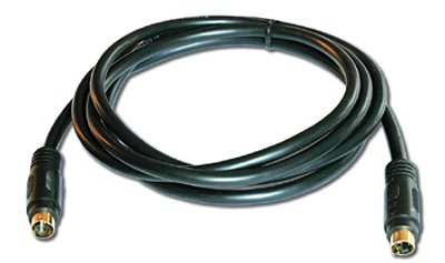

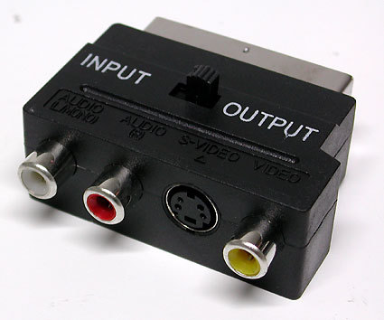

S-Video a SCART uz redukci propojit lze
http://interlink.tsbohemia.cz/kb-kabel- ... 41536.html

Mohl bys odpovídat na otázky? Pokud máš S-Video potřebuješ k tomu patřičný kabel a redukci na scart.

Pokud v TV nemáš S-Video konektor, pak nic z Tebou uváděných výstupů není vhodné pro připojení starší TV. (Možná by s velmi nejistým výsledkem šla použít redukce z S-Video na Cinch) Jinak zvuk budeš muset v každém případě propojit přímo ze zeleného konektoru Jack zvukové karty redukcí na zvukové cinche na televizi.

A proč nemůže použít S-Video Scart, viz výše? Já to měl několik let a v pohodě.

Na televizi nepotrebuje S-video. Na S-video vystupu je normalni kompozitni signal (chova se to stejne jako kdyby to byl cinch)
Kabel S-Video ----> SCART je jedine reseni ciste dratove, na VGA/DVI/HDMI kdovico jeste na PAL je potreba D/A prevodnik.
