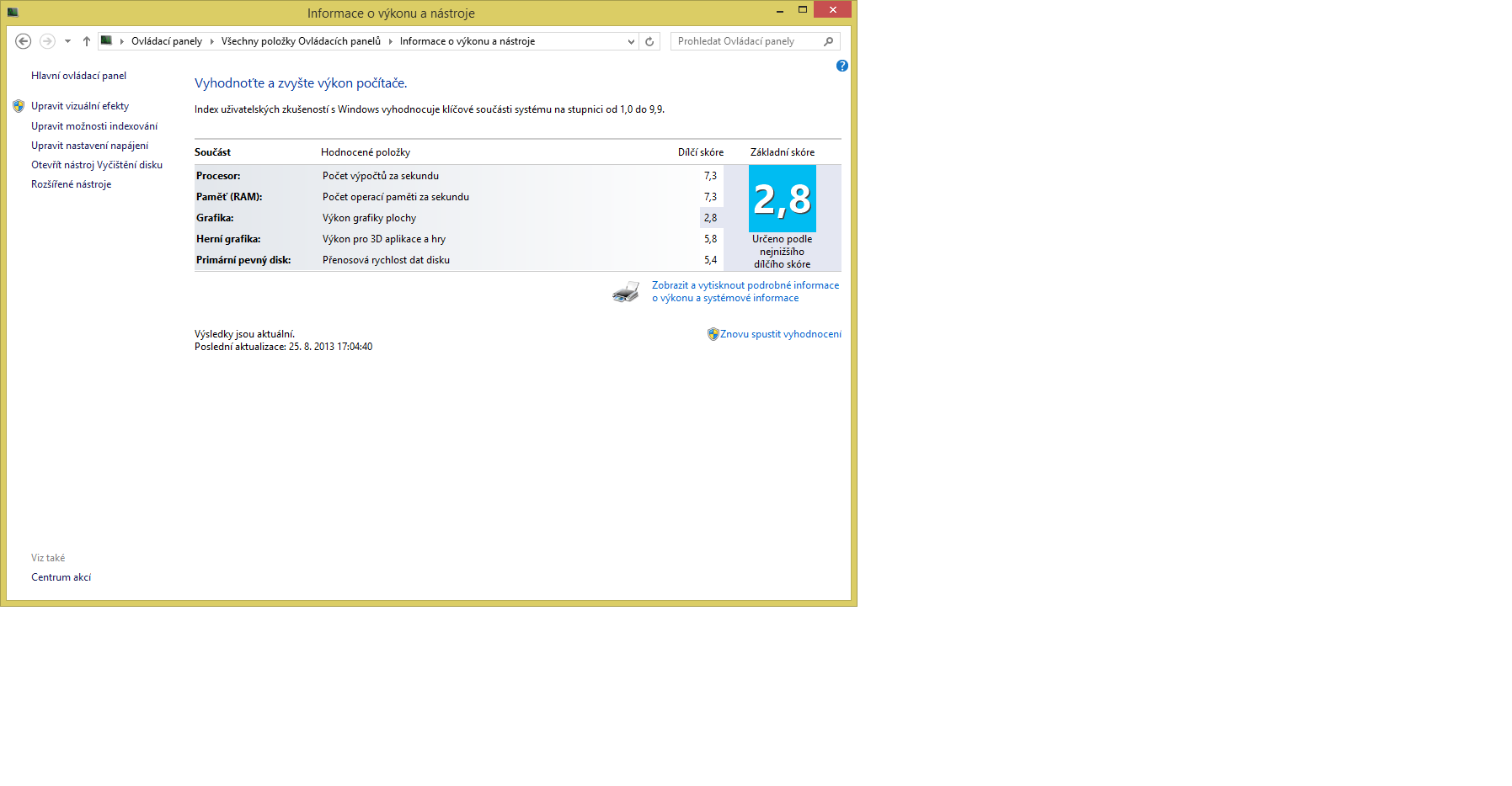

Ahoj potřebuju zlepšit počítač protože se mi zdá že už to moc nezvládá (Crysis 3 na ultra nejde FEAR3 na ultra nejde atd..)
Procesor: AMD Phenom II X4 965 (4CPUs) 3.4 GHz
RAM: 8 MB
GRAF.KARTA: GeForce GTX 660
OS: W8 64 bit.
--- Doplnění předchozího příspěvku (25 Srp 2013 17:06) ---
Je tohle normální 2,8 když mám GTX 660 ? :OOOO

S táhni si http://www.technic3d.com/ajax/downloading/?version=290 a dej sem výsledek. Ten test Windowsů je na dvě věci...

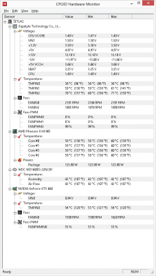

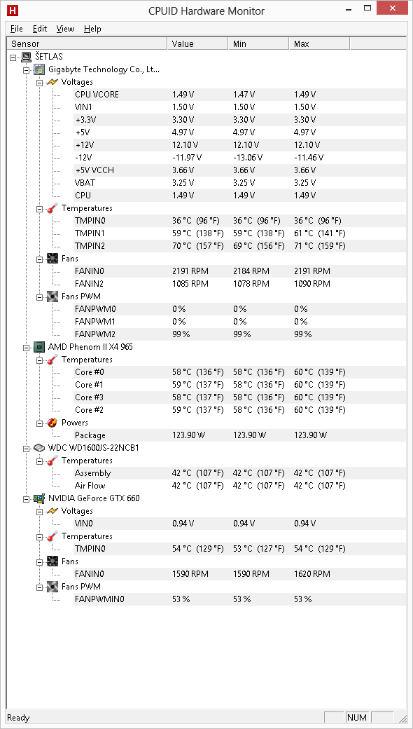

Tak zkus tady http://www.techpowerup.com/downloads/22 ... 013-v1-10/ A ještě si stáhni http://www.slunecnice.cz/sw/hwmonitor/ a předtím než spustíš ten 3Dmark spusť ten HWmonitor a pak sem dej screen toho HWmonitoru.

Příspěvekod setlas77 » 25 srp 2013 20:44
Tak tady t oje ten 3DMark se ted stahuje a ten se spustí až tak za hodinku :)

60 stupňů v klidu je dost. To samé TMPIN2, nevím co to je, asi severní můstek, ale je to v klidu moc. Doléhá ti chladič?

Ten screenshot toho HWmonitoru sem dej pak znova MUSÍ BÝT ZAPNUTÝ V PRŮBĚHU TOHO 3DMARKU aby tam byli vidět teploty v zátěži. Ale první zkontroluj chladič CPU asi ti nedoléhá.
To Oxxid: Na Tint se nedívej, kdo ví co je to za teploty, spíš ten CPU je na klid dost (i na zátěž je to horní hranice).

Jo dolehá nedavno sem to čistil a koukal na to :) a co mám tedy stahovat ?

Nech stahovat ten 3Dmark (pokud ti teda nevadí že stahuješ delší dobu), ale zatím ho nespouštěj, první se musí vyřešit ta teplota CPU. A máš pod tím chladičem pastu? Těch 60°C je u AMD dost i v zátěži, natož tak na klid, jak jsi to čistil, nemohls s tím chladičem třeba pohnout a tím ho "odlepit" od CPU?

Čistil, čistil, a co teplovodivá pasta, nanesl jsi tam novou? :unsure:

tak až tam sem nekoukal nerad do toho šahám víte :D jinak když jsem dělal ten screen tak jsem měl spuštěno pár programu tak proto možná vysoká teplota.
