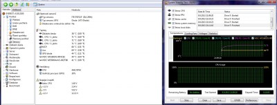

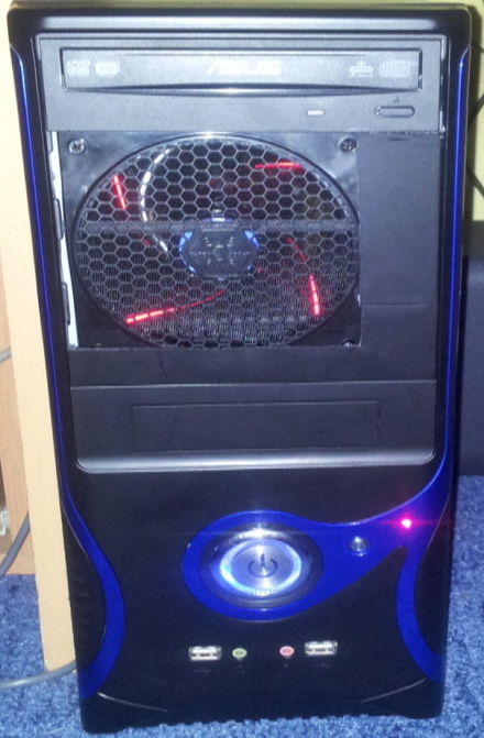

Vybral jsem si skřín Zalman z11 plus http://interlink.tsbohemia.cz/zalman-ca ... 59514.html a potřeboval bych vědět jestli je dobrá aby mě chladila dobře PC ted mam teploty(foto), stávajcí skřín (upravená) přední větrák vtahuje vzduch a vzadu vyfukuje ven (foto). Bude ta nová skřín dobrá i pro novou sestavu nebo lepší než co mám ted(skřín) ? Novej PC (možná někdy) např. Procesor: AMD 6 jáder 3,3GHz , 8GB RAM, Grafika: ATI 7750HD 1GB cca. možná lepší.

Sestavu co máš teď si nezaslouží tak dobrou a zároveň drahou skřín jako je právě ta Zalmanka :-), chci tím říct, že pokud chceš do něčeho investovat, tak začni s nákupem komponentů, skříň ať už je to home made, tak to máš dobře vyřešený (zadní vent na teplo pryč a přední na studený dovnitř). Při 100% stress máš 71C na cpu - to se dá.
Prach máš vyfoukaný?

Když hraju tak to je na 62C(procesor) cca a HDD na 44C no a ta skřín počítam že bude lepší než ta má upravená a me de oto jestli ten Zalman bude dobrej i do lepších sestav než tu co mám ted a jestli pomůže té sestavě co mám ted.

No teploty už jsem tu jednou řešil a odezva byla tato na HDD: nad 45°C už je to fakt dost.
Procesor: pokud neklesne teplota procesoru pod 60 v zátěži tak i novej chladič na procesor.
No a tou skříní bych to teda snat snížil a ted me de oto jestli ten zalman bude dobrej i do lepší sestavy. Abych pak nemusel kupovat zas lepší skřín.

No co jinak ještě :D ta moje skřín má ventilátor pod Mehcanikou takže fouká přímo na CPU ale ten zalman má ventilátor dole kde fouka na HDD a na grafiku spíše ne ? no to ja jen tak :D no hlavní je že bude dobrá i do lepší sestavy to jsem chtěl slyšet :D
