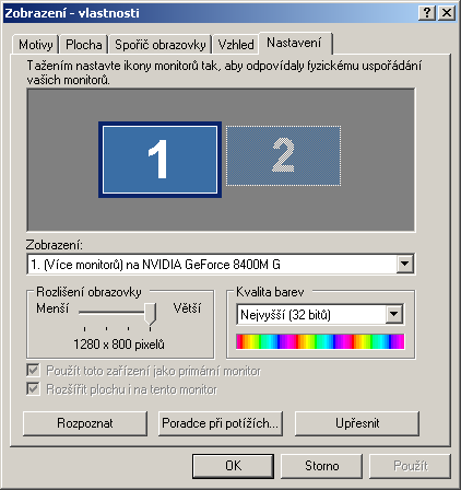

Mám kabel DVI-HDMI na propojení pc s tv a mít tak zároven 2 obrazovky :) Ale když si dám vlastnosti-->nastavení tak tam mám pouze 1 obrazovku :( Tak jak to mám udělat?
Mám Windows XP :)
Četl jsem návod a tam psaly,že by tam měli být 2 obrazovky tyto:
Ale jak řikám mám tam pouze 1 obrazovku! :(

když dám vlastnosti-->nastavení tak tam je jenom upřesnit :( Žádný rozpoznat vynutit tam není :( Co dál?
Televizi(druhý monitor) tam jsem zatím nic nenastavoval kde to tam mám nastavit nevíte? A ten druhý monitor(televize) má dokonce větší rozlišení :)
