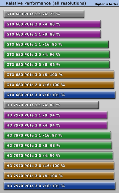

PS: ještě těm dobrodějům můžeš ukázat tohle:
Jak můžeš vidět: rozdíl je minimální...

Jediný měřitelný rozdíl je v režimech x4/x8 tam jde vidět dvojnásobná rychlost PCIe 3.0 (PCEe 3.0 x8 je stejně rychlé jako PCIe 2.0 x16). ale v x16 ten rozdíl poznat nelze.
