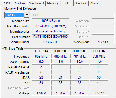

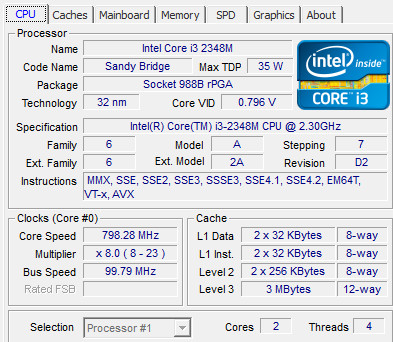

jaké bych si měl nejlépe koupit ramky, aby mi fungovaly i ty co tam mám teď?
Když už to kupuji tak bych šel do 4GB ;-)
Screeny z cpu-z
Na netu jsem našel, že mám v ntb 4GB DDR3 1600MHz tak nevím kdo lže ;-)
Kdyžtak mi poraďte jaký modul mám koupit nebo aspoň vlastnosti toho modulu.
Díky
