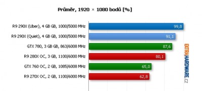

GTX 780 je přímo děsná karta s příchodem nových AMD karet, se žádná GTX 7xx nechytá.., oproti R9 280X má lepší provozní vlastnosti, ale výkon? max o pár % vyšší, ale za tu cenu? ani nápad...Spíš bych řekl, že si ji tam dal proto, že krásně vyplnuje limit...

nene Ware, opravdu sem jí tam dal, protože je výkonem lehce pod R9 290X

R9 290X není lehce pod GTX780, R9 290X je lepší, než 780
Já zase doplním, že R9ky jsou stejné jako HD7xxxky, čili lépe taktovatelné, než invidie, opět...

Ta 780 v tom testu je obycejna netaktovana... o 100mhz pomalejsi... Tak si najdi testy te taktovane, pak uvidis, ze je lehce pod 290x...

Akem má pravdu, rozdíl mezi obyčejnou a OC verzí GTX 780 je poměrně velký, ale i tak pro R9 280X jasně mluví poměr cena/výkon.

Cena vykon ano, ale pokud nekdo chce do PC R9 290x a nevejde se tam a zatim neni tak dobre odladeny provoz, proc tam nedat top od konkurence...

Pokud je něco tak jak to říkáš, tak mi prosím hod odkaz, na tom techpowerup nevidím R9 290X vs GTX780, jenom R9 280X.
akem píše:Ta 780 v tom testu je obycejna netaktovana... o 100mhz pomalejsi... Tak si najdi testy te taktovane, pak uvidis, ze je lehce pod 290x
mm, 100mhz je velký rozdíl :smile: Jinak jestli něco chceš podkládat, tak házej odkazy, mě se to hledat nechce, už je pozdě a já jsem ospaly, tak až příjdeš domů na pc, tak hod odkaz ;-)
