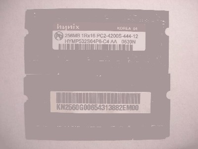

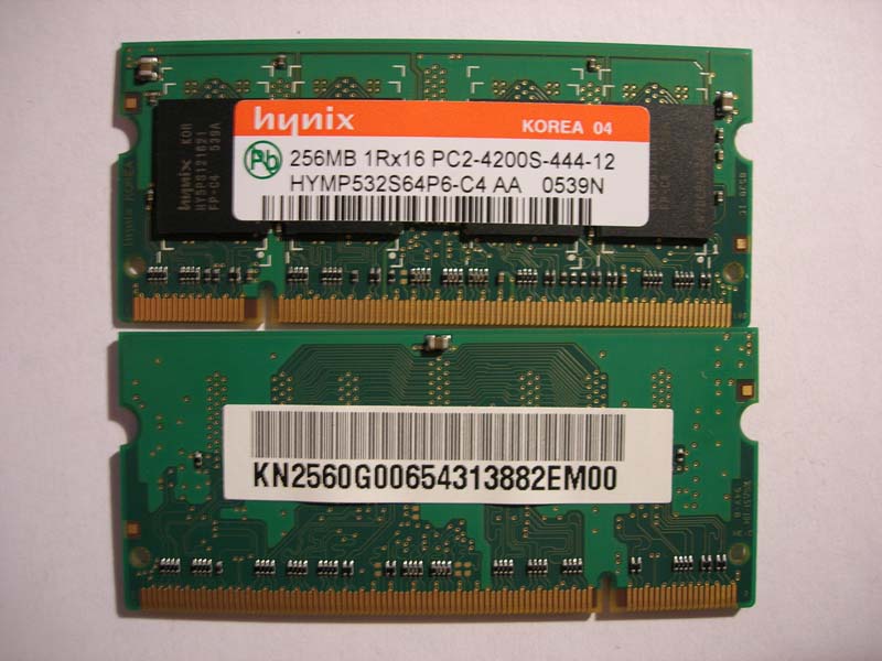

Jednoznačně na frekvenci 533MHz mám taky noťas od Acera a měl sem tam měl 2x RAM po 256MB koupil sem si ty 2x 512. Včera sem je objednal a je to asi 10 minut co mi je přivezli. Teď je testuju jestli sou ok. Btw jestli tam máš ty samý co sem měl já tak to sou Hynix. Měli by to bejt tydle ale tošku starší

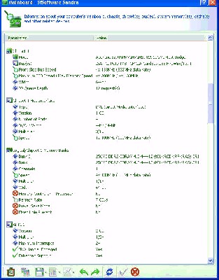

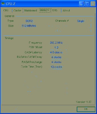

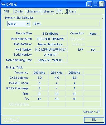

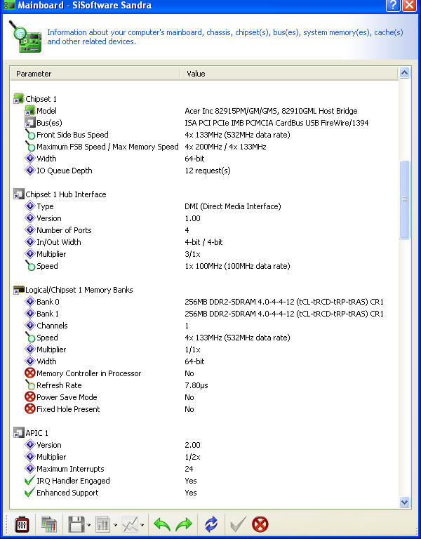

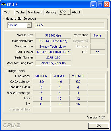

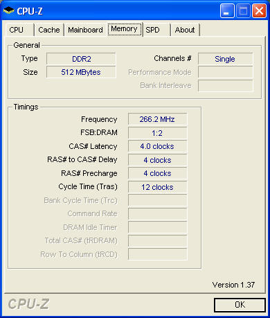

FaBio:No jo,ale proc mi nejakej program pise ze mam obsazeny oba sloty(ta Sandra jesi dobre koukam tak 2 krat 256MB na 533MHz) a nejakej(cpu-z) ze tam mam jeden 512MB na 266MHz?Podivas se na ty obrazky o trochu a vis a vysvetlis mi to?Teda jesi tomu rozumis,ja moc nee...

máš tam DDR2 533Mhz(2x266 omlouvám se neumím počítat)
takže pořebuješ ještě jednu..
máš 512MB
koupíš ještě jednu 512MB a máš 1GB a oba dva sloty na paměti plné
edit:já bych zase spíš věřil tomu CPU-Z..ale je pravda že dokud se nepodíváš tak to nezjistíš

Příspěvekod FaBio » 15 úno 2007 13:40
Je to sice dost divný ale spíš bych věřil tý Sandře. Nebo by jsem ještě zkusil jinej program. Nejlepší by ale bylo se samozřejmě do toho podivat a přesvědčit na vlastní bulvy že?
http://www.stahuj.cz/utility_a_ostatni/benchmarky_a_testy/
Jestli tam máš ty 256 tak jo a jestli tam máš tu 512 tak ti stačí koupit další 512. Nebo si můžeš koupit jen jednu 512 a mit ji tam s 256. To už záleží na tobě.
