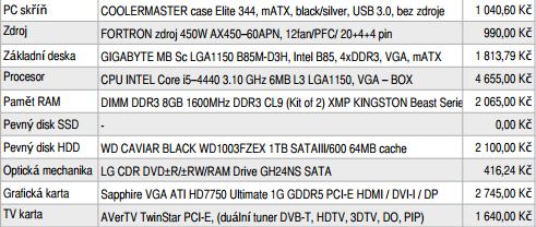

Ještě se zeptám...jeden známý mi nabídl toto:
Tam jsme již na 17,5 tisících, do čehož bych jít nechtěl. Nicméně je tam TV karta (1640 Kč) (ta karta by se ale dala pořídit až časem, tudíž je to sestava za 15 800, tzn. o 1400 víc než ta tvoje). Navíc je tam dvojnásobná RAM (nejsou 4 GB málo? Sice jsem to nezmínil, ale asi aby tam šlo trochu i stříhat video). Jinak řečeno, pokud by se k tvojí sestavě přidala ještě RAM na 8 GB, byla by lepší než tato od známého? :)

Příspěvekod Clorky » 14 pro 2013 21:11
R9 270X je ekvivalentní ku 7870-7950.
Tvůj známý tam má 7750, chápeš? :-).
Ale zase je tam lepší procesor a 8GB RAM. Jestli chceš hrát, tak je to horší volba. Jestli chceš upravovat videa, tak lepší.
